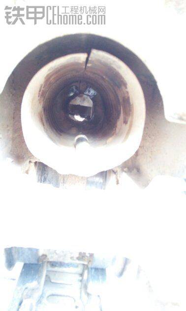

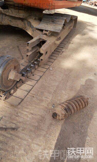

这个好困难  好不容易拆下来  当时拆的时候就觉得不对  结果拆掉一看  里面的筒子破了   这个还得焊接好  不然 再破的话容易使油缸顶偏,得不偿失
这个没问题 拆起来相当容易
这个没问题 拆起来相当容易

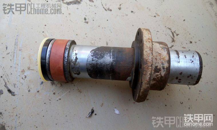

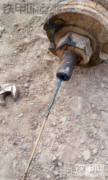

拆开以后 芯子打抽不出来? 有办法  可以借鉴这个 找个长点的竹子或钢筋从后面捅一下 让空气进去  只要它里面能通空气就OK了 直接手都能啦出来  就是这么任性  哈哈

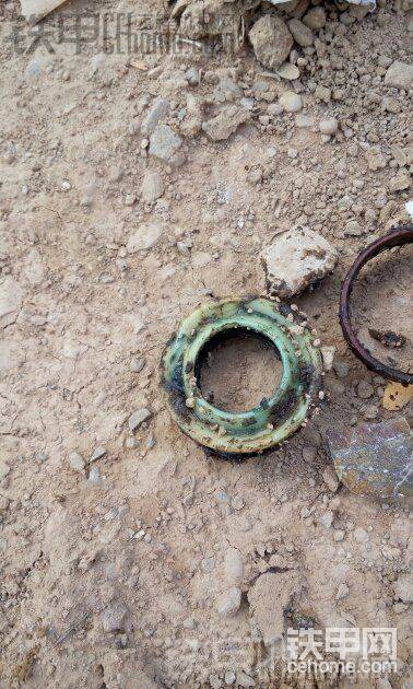

油封拆出来 这个还还可以 损伤面不怎么大 估计还能凑合  不管啦 拆下来直接换掉 不解释  下一步下一步

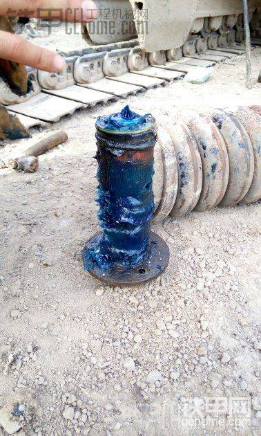

另一个可就要了命了  冲的好烂好烂 怎么爆菊就是不出来,关键问题是出来的芯子太少,人搭不上手  没办法了  老办法 黄油往出来打吧  一边打 黄油往出来冒 浪费了好多黄油  提示一下 如果往出来打的时候冒哪里往出来冒 你可以用锤子往这边打一下 让他偏一点 可以适当的密封一点  减少黄油的浪费

老板买的油封假的  质量差的不能说
老板买的油封假的  质量差的不能说

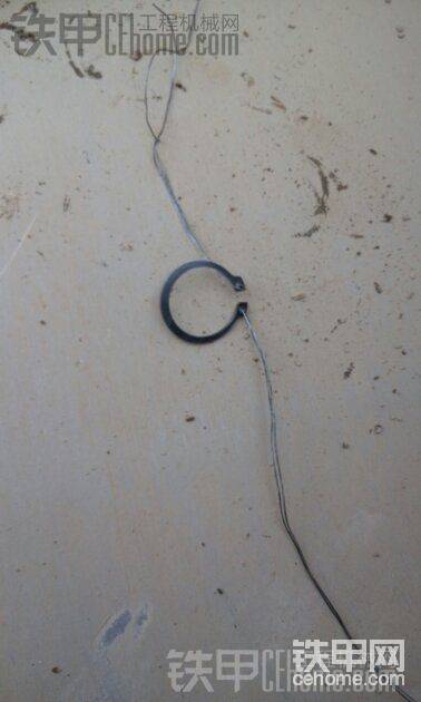

拆出来以后 先拿卫生纸擦干净然后就可以换了   没有卡簧钳子 只好用这个办法了  两边套上个铁丝 使劲那么一拉 就可以了 屡试不爽啊

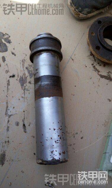

换的时候一点要擦干净 不能有一点小石子 或着土什么的  然后开始装 从底下的一道开始往上来装  装底下的一道的时候要慢着点  不然用力过猛这个材质比较脆 容易折断  装好之后可以拿起来握住转几圈OK 然后下一道   先擦干净然后在装

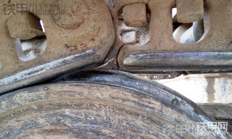

开始装啦  这个链条磨损严重 还有点长了  斩一扣的话好麻烦 还是忍住了
磨损啊  链结还快断了  揪心啊  走着怕怕  给老板说了 又不换 让我先凑活着唉
