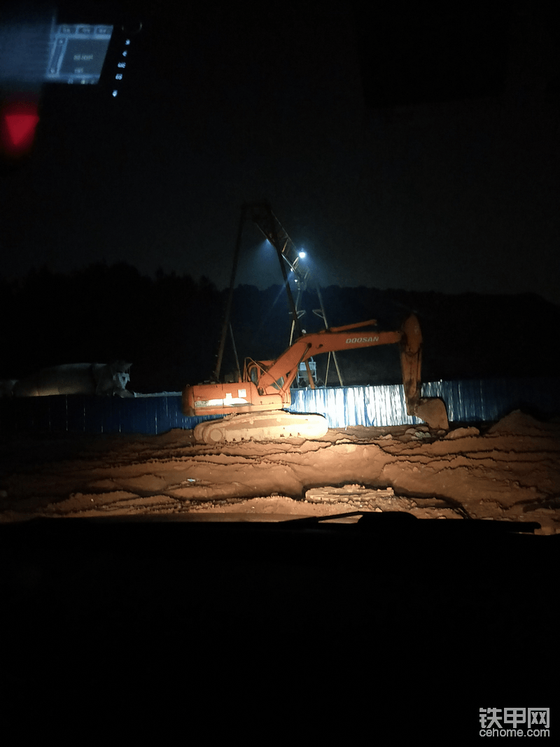

下面我就跟大家聊聊我的斗山220-7发电机充电故障是怎么排查的,今年年初的时候在显示屏上偶尔会跳出充电故障报警显示标志,一开始没太注意它,以为是车龄长了哪根线搭铁,这个现象时有时无的,一时半会也很难发现故障原因在哪里?加上工地工期紧张也没去太在意。
后来慢慢的显示屏上的充电报警标志越来越出现的频繁了,我就趁着下雨天停工把挖机发电机到电瓶的线束认真的检查了一遍,各种拆装底板,两个小时下来啥收获也没有。
下雨过了几天没干活挖机处于休眠状态,开工的时候上驾驶室打马达发现电瓶电压不足,心想这是电瓶不存电的原因吗?难怪之前检查一遍线束没有破损,也没有断裂搭铁的痕迹,因为电瓶的年份也达到了报废的日期。

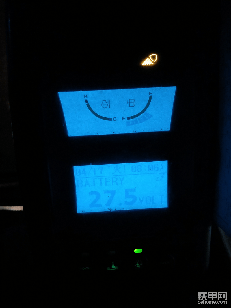

2012年原装电瓶被小偷光顾走了,后来换的两个品牌电瓶到目前2018年出现亏电状况就认为是电瓶的原因,二话没说以旧换新换的杂牌免维护电瓶,自己一番动手忙乱换上电瓶试车打着发动机发现显示屏上的充电故障标志还在,当时心里就想这故障完全不是电瓶的原因啊!这下换的也不让退货啊,心里各种矛盾。后来经过一番检查,试车,调整,直接就判断出发电机出现故障。在发动机运转的情况下打开大灯用万能表测电瓶庄头电压为25.2V,关了大灯发电电压再高也不超出27.3v,按照正常发电电压要达到28左右才算正常。不然发电机在发电中在满足车用电器的用电之后,剩余的部分才能给电瓶充电,电瓶长时间亏电容易缩短电瓶的使用寿命。
没开大灯的电压
开大灯的电压

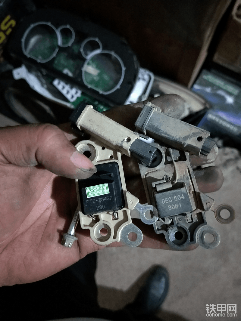

经过这些原因检查之后确认就是发电机发电量不足,网上查找资料才知道一个叫调节器的元件损坏。在斗山公司问了报价一个发电机好几千,副厂的也要800多,关键副厂件不耐用,寿命最多在一年左右,果断不考虑换发电机总成。

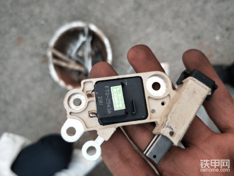

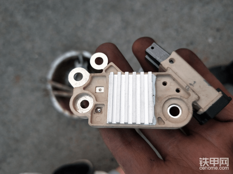

这个是电压调节器主要的工作原理就是利用改变流过转子的激磁电流通断,进而调节转子磁场的大小进行工作的。当发电机产生的电压低于调节电压,调节器不起作用。当发电机输出电压超过调节电压预设值时,励磁电流被调节器断开。这时发电机电压下降,当降到下限电压额定值时,调节器重新接通励磁电流,电压再次逐渐升高,调节器开始新一轮调节循环。
新旧对比
新的调节器
新的和旧的有点不一样,大家找亮点。

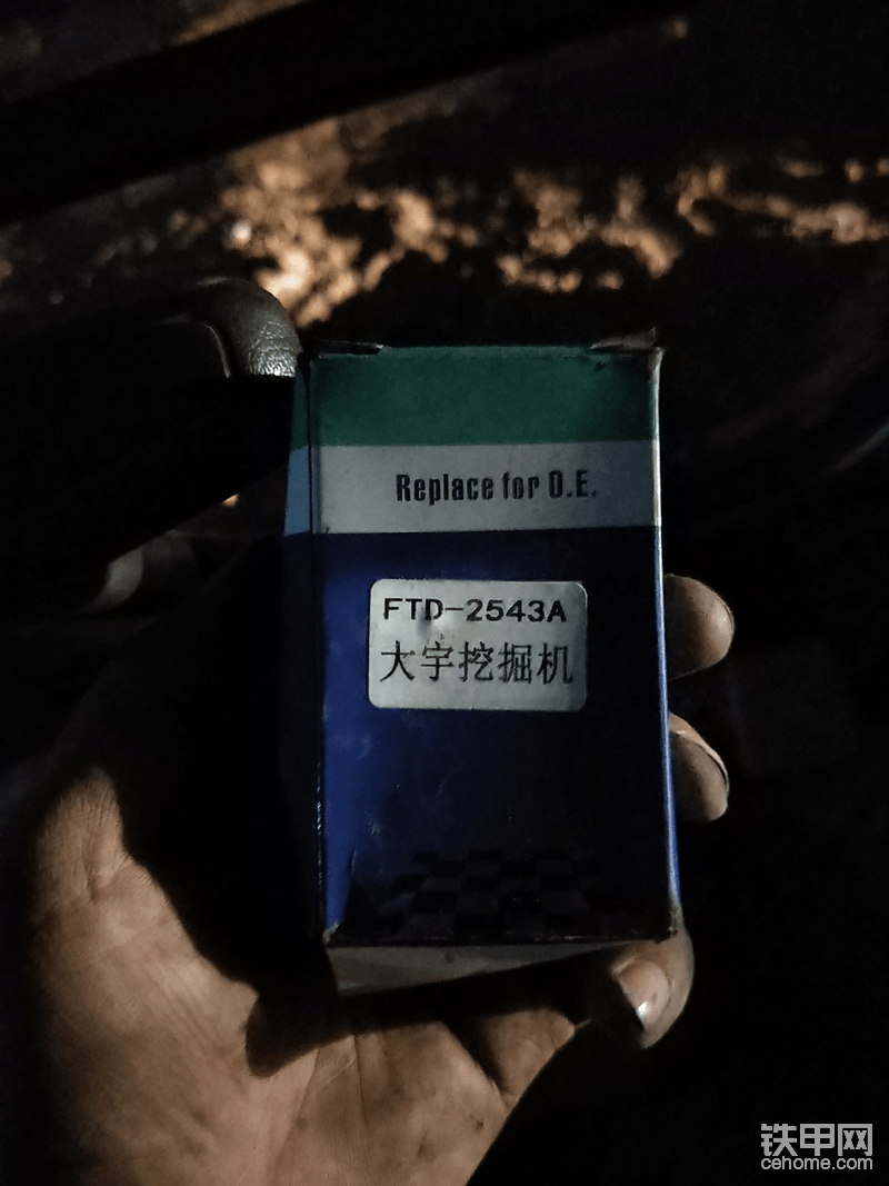

之后立马在网上订购调节器这个元件网上88块钱。
网上淘的调节器

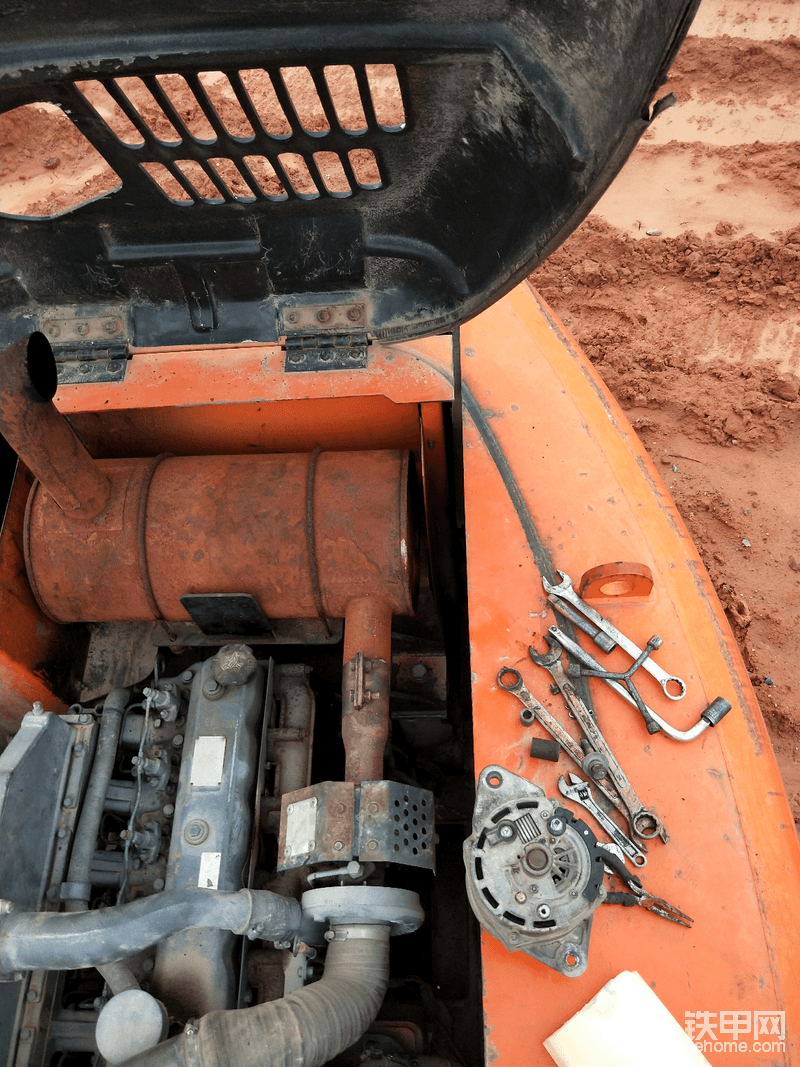

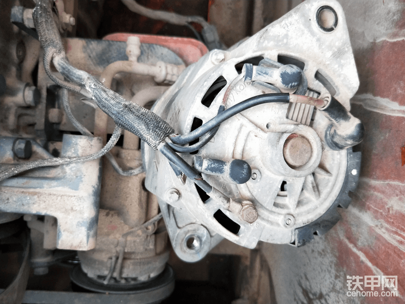

三天的等待是很久的,配件到了以后那天下午6.30分下班就各种拆发电机,在拆的过程中还是比较顺利,没有出现其他小插曲,拆开之后把滚针轴承加好高速高温润滑油,经过三个小时的拆装终于把调节器换上了。
晚上9点半左右搞好

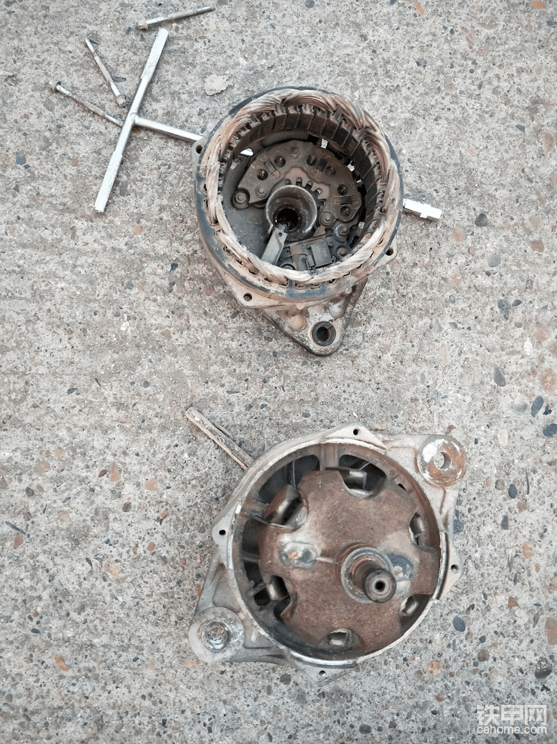

拆开发电机
原装发电机

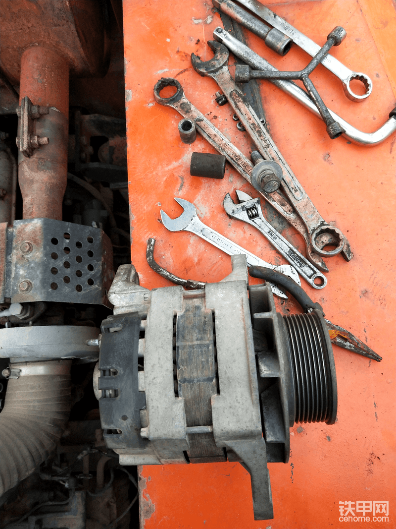

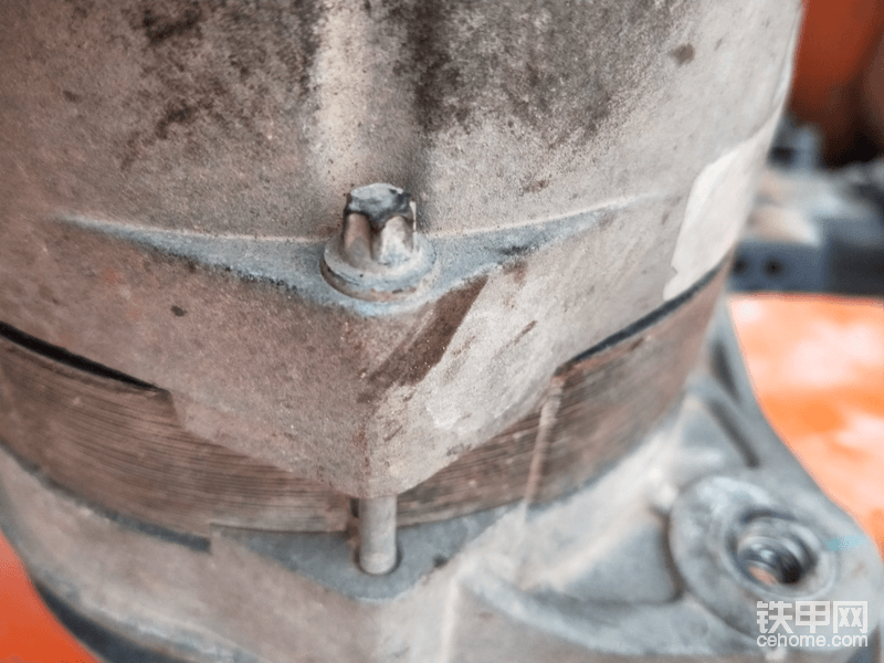

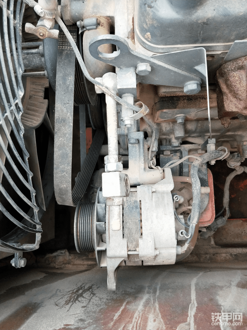

用到的工具,6,8,17,19
这种螺丝看着是菱角的,其实就是6的,用梅花或小套筒就可以。
一万多小时的发动机到目前一直用原厂机油保养,发动机干干净净。
拍照留底,不然装回去就费劲
拆开各个螺丝,卸皮带。
