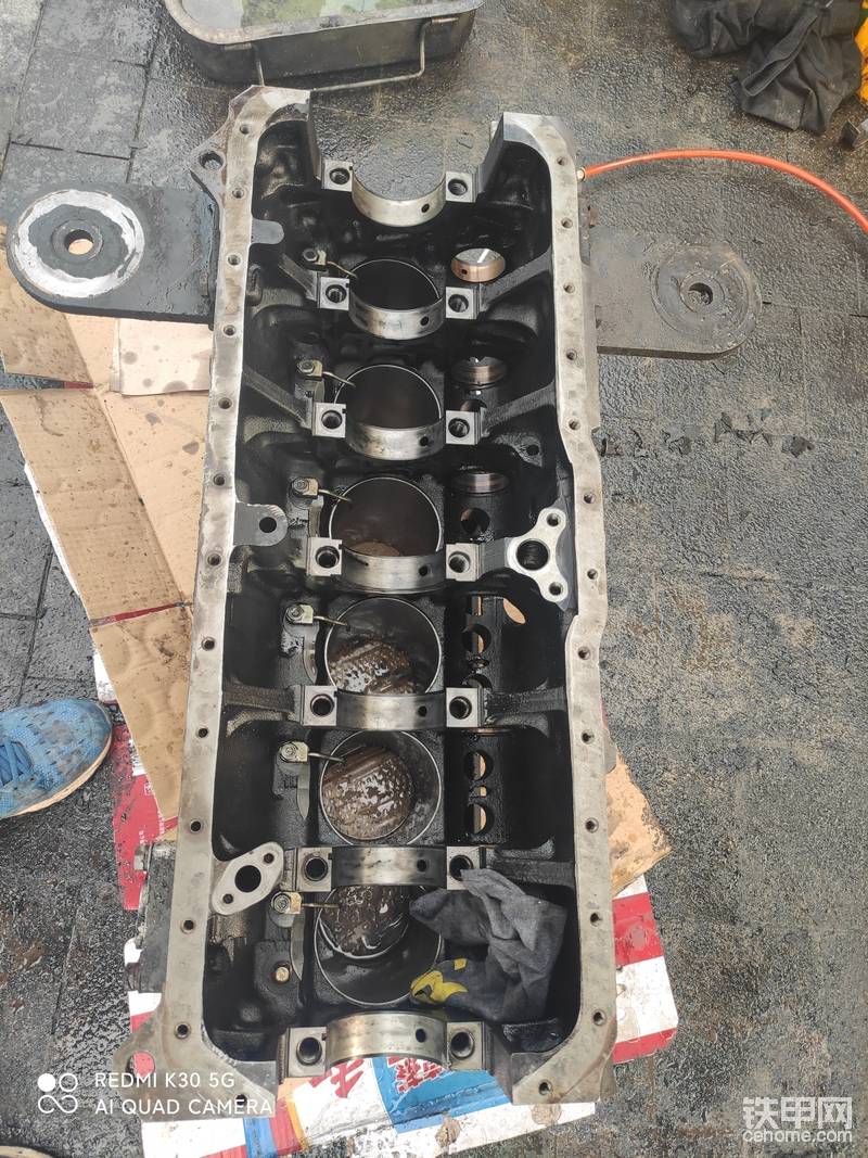

第一步,正式组装,先把活塞冷却喷嘴安装到缸体内
拧螺丝力度适中!   活塞冷却喷嘴作用:将理由喷射至活塞底部从而冷却活塞!
六个喷嘴安装完毕后的样子!
六个喷嘴安装完毕后的样子!

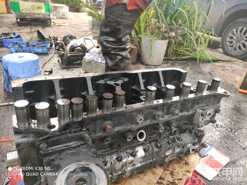

图中小圆柱体为气门挺杆!    作用是导向!
图中小圆柱体为气门挺杆!    作用是导向!

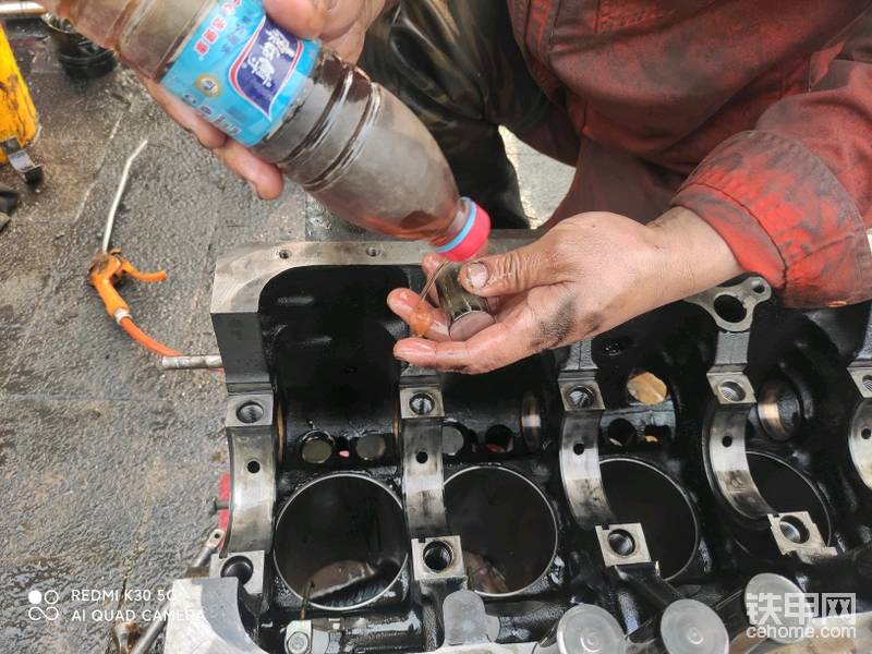

均匀的将气门挺杆抹上机油
均匀的将气门挺杆抹上机油
然后依次放入,一个气门一个,12个气门12个!

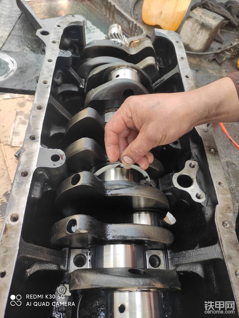

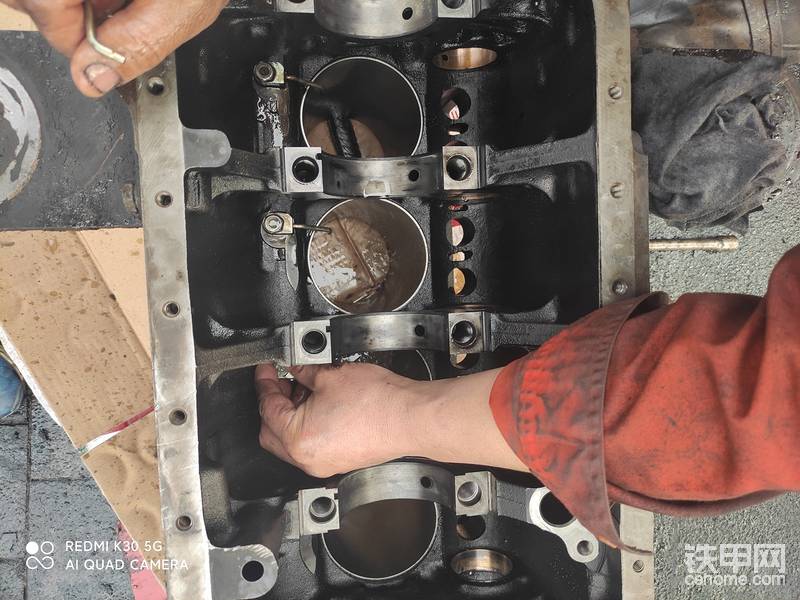

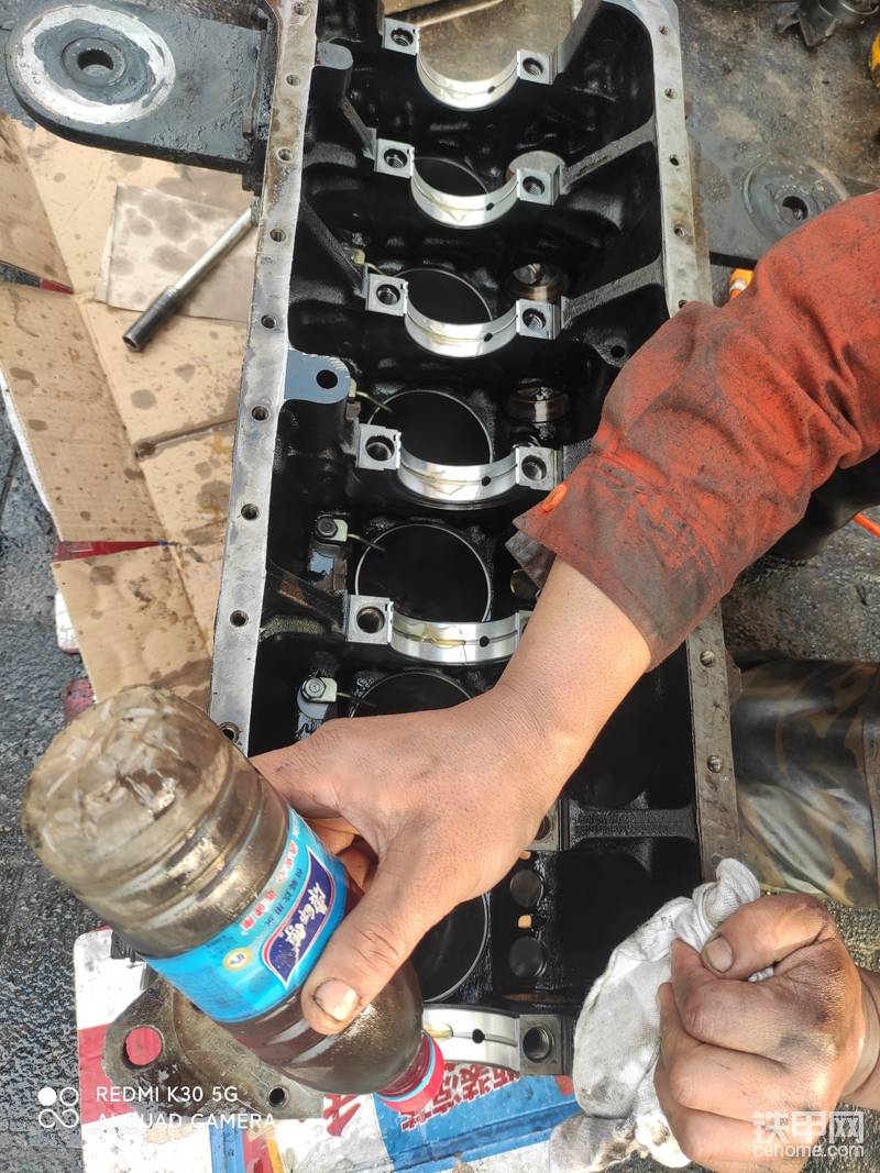

安装曲轴大瓦  简单说就是曲轴轴承!
安装曲轴大瓦  简单说就是曲轴轴承!

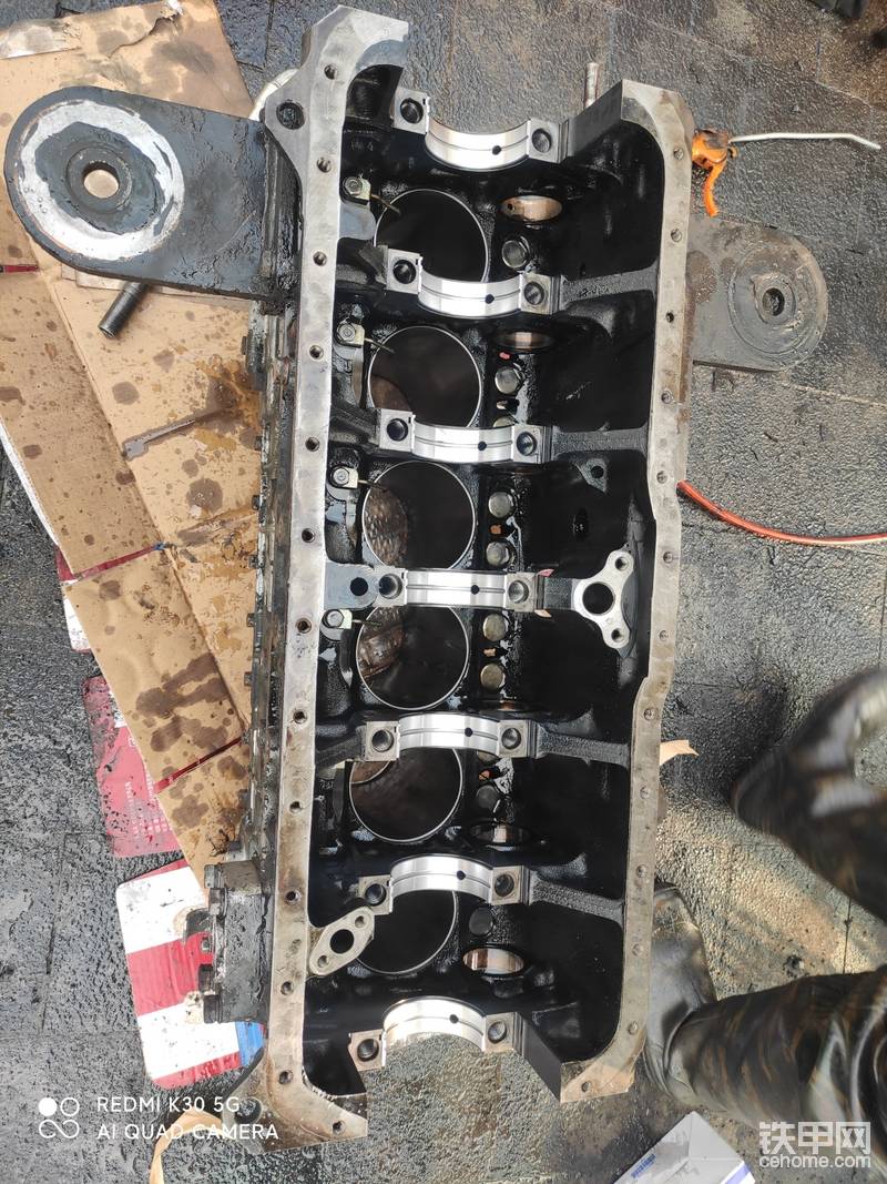

曲轴大瓦依次安装,图为安装好后的样子!
曲轴大瓦依次安装,图为安装好后的样子!
将曲轴擦拭干净!
将曲轴擦拭干净!

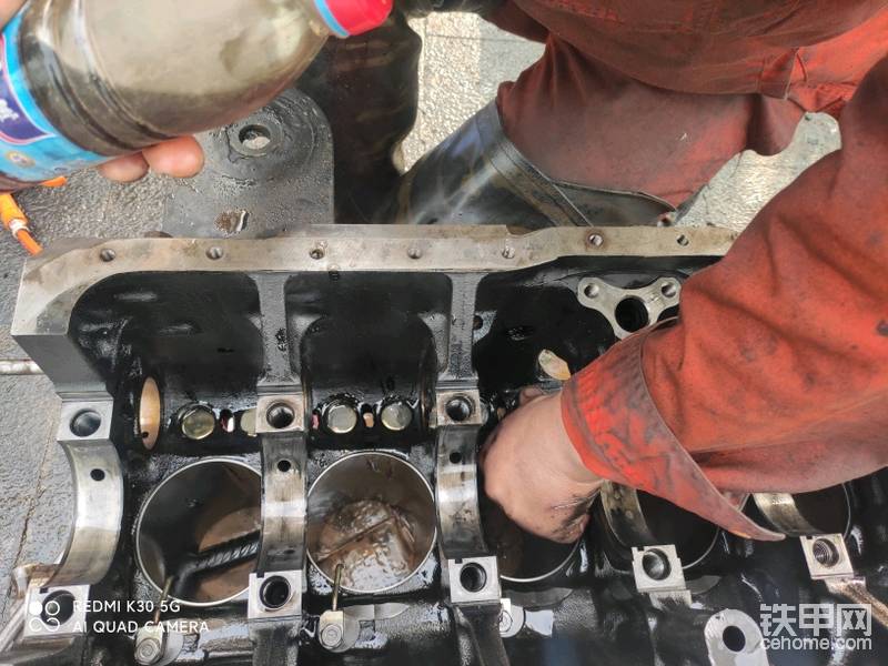

将曲轴大瓦上摸上机油
将曲轴大瓦上摸上机油
用手摸匀
用手摸匀

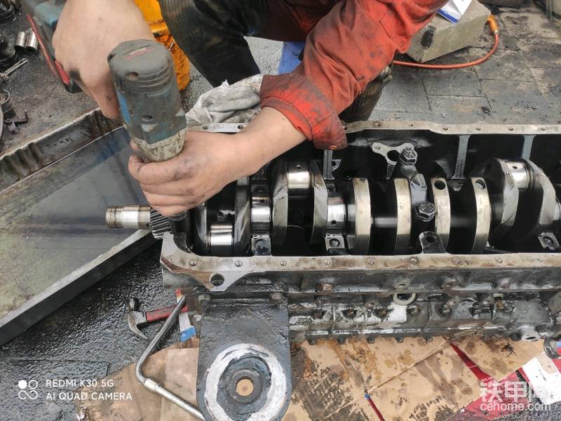

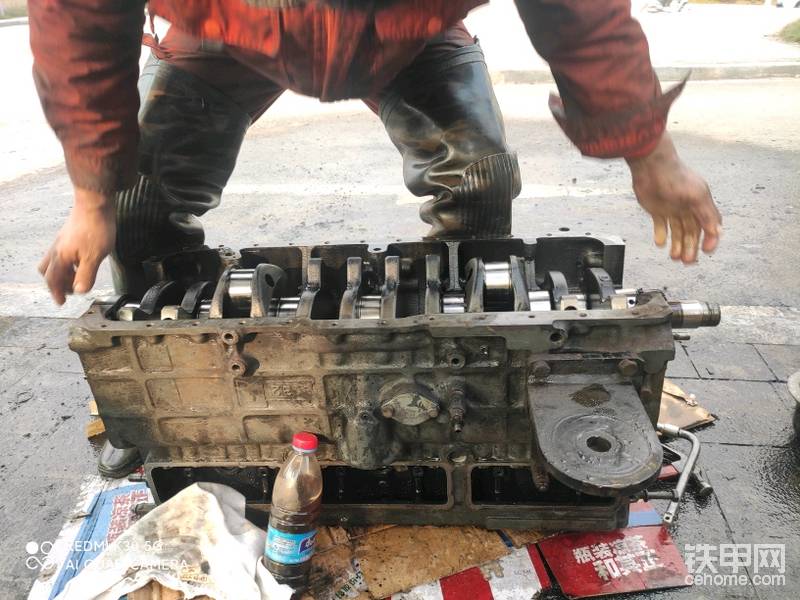

安装曲轴
安装曲轴
曲轴安装好了
曲轴安装好了

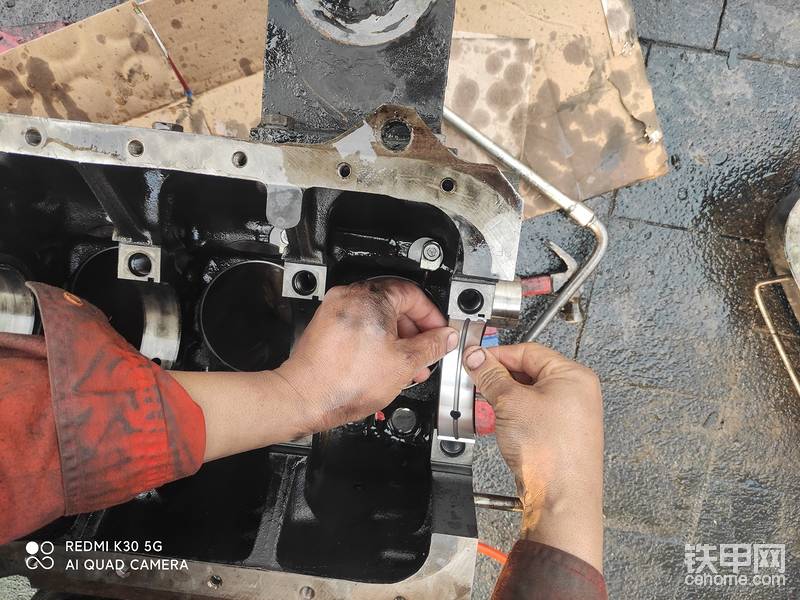

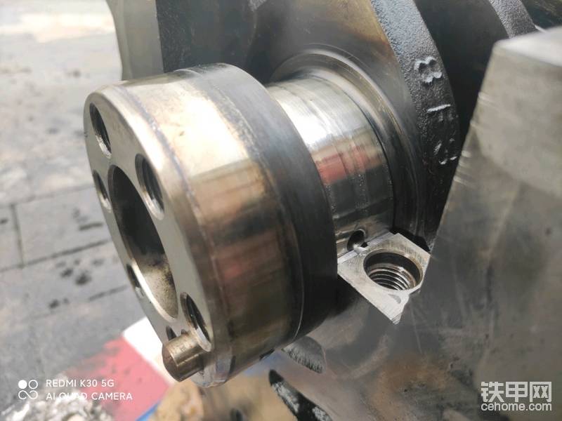

止退瓦上两个点一定注意,必须这个样子放入  止退瓦作用:防止曲轴摆动
曲轴大瓦与曲轴不居中,这样子会出现小瓦供油不足,产生拉瓦现象!
曲轴大瓦和曲轴两个孔必须居中,具体看图!

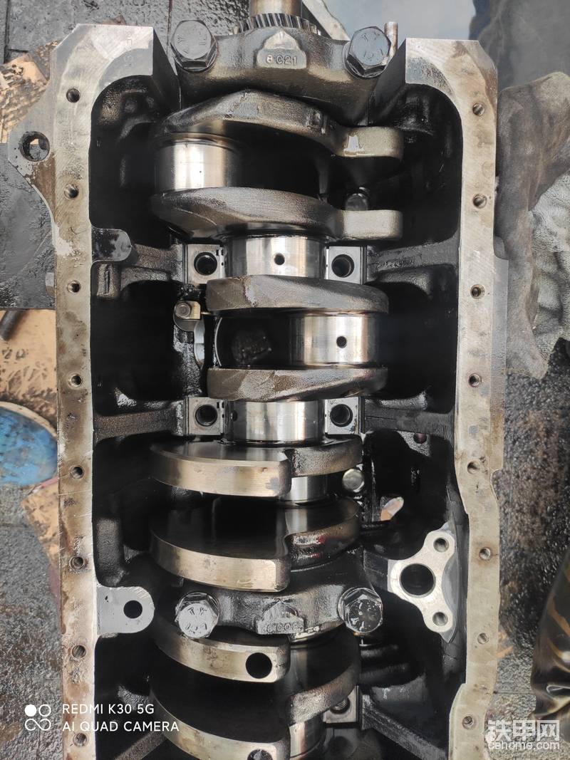

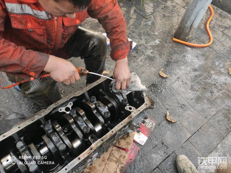

安装曲轴大瓦上盖
安装曲轴大瓦上盖
将曲轴大瓦上盖螺丝拧紧
将曲轴大瓦上盖螺丝拧紧
按照上盖剪头依次安装!
按照上盖剪头依次安装!
安装好后的样子!
安装好后的样子!

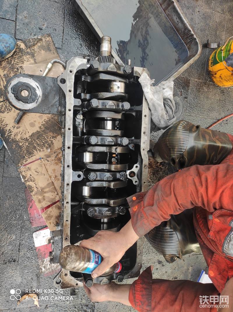

注入机油清洗曲轴上机油道
注入机油清洗曲轴上机油道
使用气  qiang吹出即可!
使用气  qiang吹出即可!
