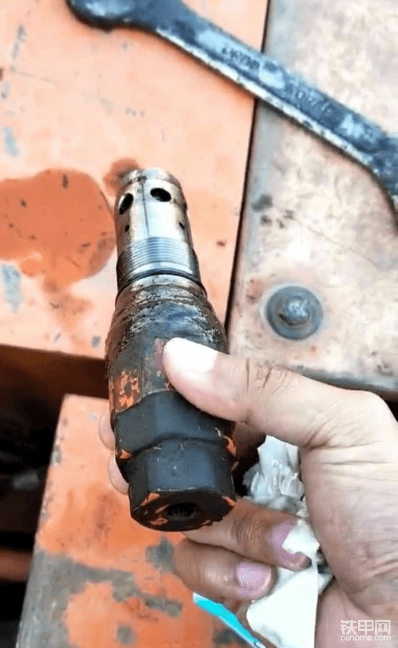

我的回转故障点就是挖机在有点小坡度的情况下它能自身在转,就好像一丁点刹车都没有,关于这个问题特意在铁甲论坛上没有找到斗山220-7挖机回转故障维修相关的帖子,经过多方打听后来在机械维修界的大湿挖机大佬那里得知这个故障的原因,首先大佬给我判断的是回转溢流阀发卡需要拆开溢流阀清洗,要不然的话就要花大钱,当时听说要花大钱三个字就被吓一激灵,首先排出溢流阀这样也是比较直接明了的,因为我自己也喜欢动手,容易排除的东西自己动手,去五金店买了两把水管钳,因为斗山220-7这款回转溢流阀上的外圈尺寸用到的工具也是比较滑稽,活动扳手也很难吃住外圈那么点卡槽,没其他办法只能找水管钳解决。
拆下溢流阀打开内部之前做好外圈螺帽标记,以免装上去的时候错乱了位置造成油量不匹配,然后拆开外壳把内部结构放在柴油盘里清洗,用螺丝刀顶中间那根活塞杆一样的东西,让它在柴油里反反复复的把里面的油污油泥清洗干净,接着把里面的小孔再顶出来清洗,一切完成以后组装好溢流阀再安装到回转马达上,收拾工具手都没洗迫不及待的开始试机结果让我很失望一切白忙活。

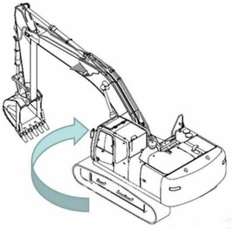

回转就是上身和下身分开转的马达。

这个溢流阀外壳设计也是没谁了,卡槽浅用活动扳手容易打滑,不是36也不是41的开口扳手

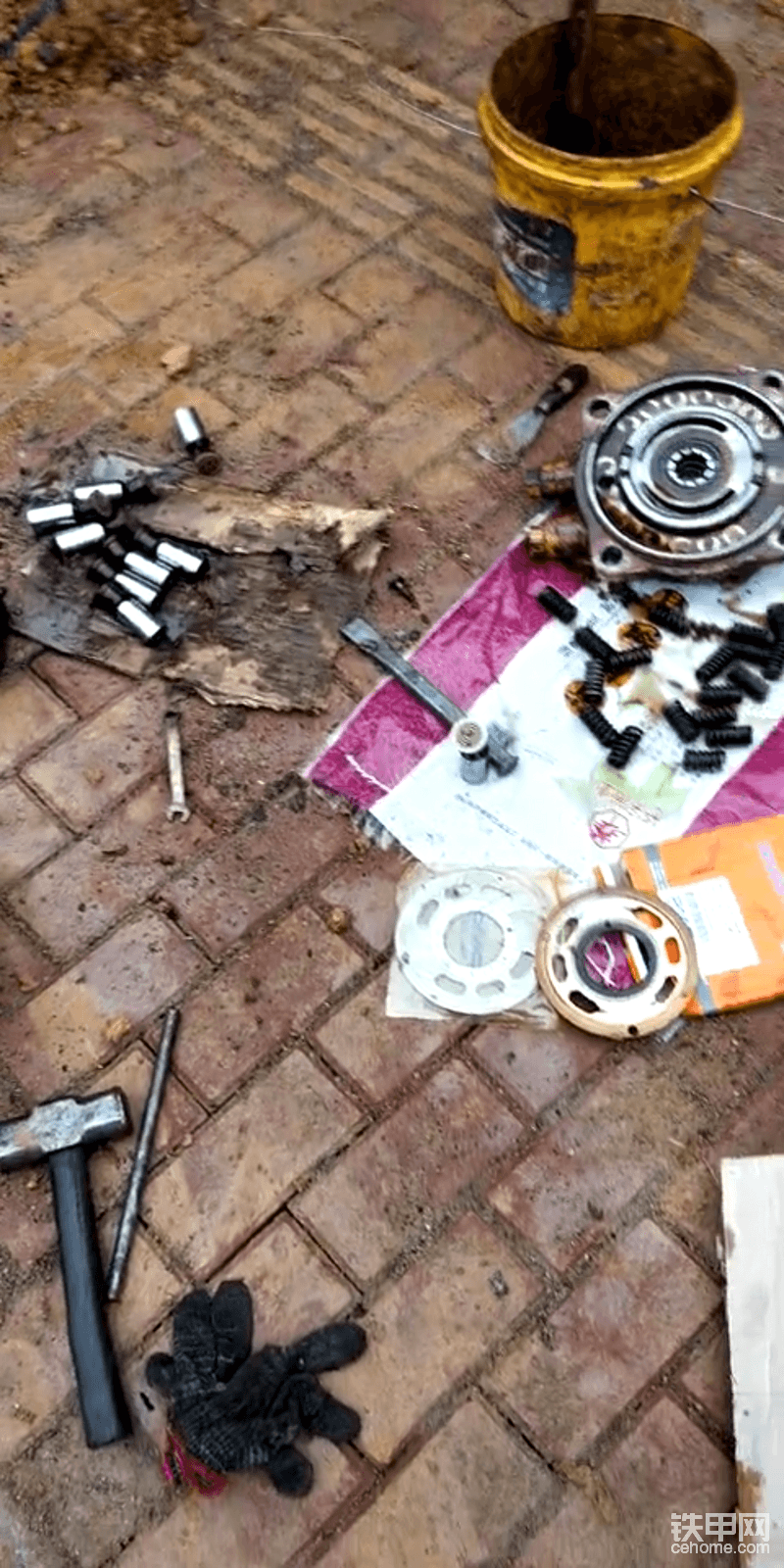

打开马达盖子发现里面的刹车弹簧有一根倒在边上已经磨到泵胆边缘,画红圈的看的出来弹簧明显变了形,最后安装的时候少装了一根弹簧,修理工说不影响使用效果,好吧,只能这样,当时也没买,周边也买不到。

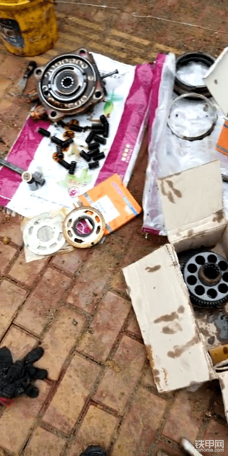

解体回转液压马达部分,下面齿轮箱可以不动,上面一圈内六角拧松就可以抱上来,大概100斤不到,力气十足的修理工一个人就把它从回转抱下来,拆开配流盘看着有磨损,毕竟也这么多年了,这个问题跟刹车不好有很大的关系。

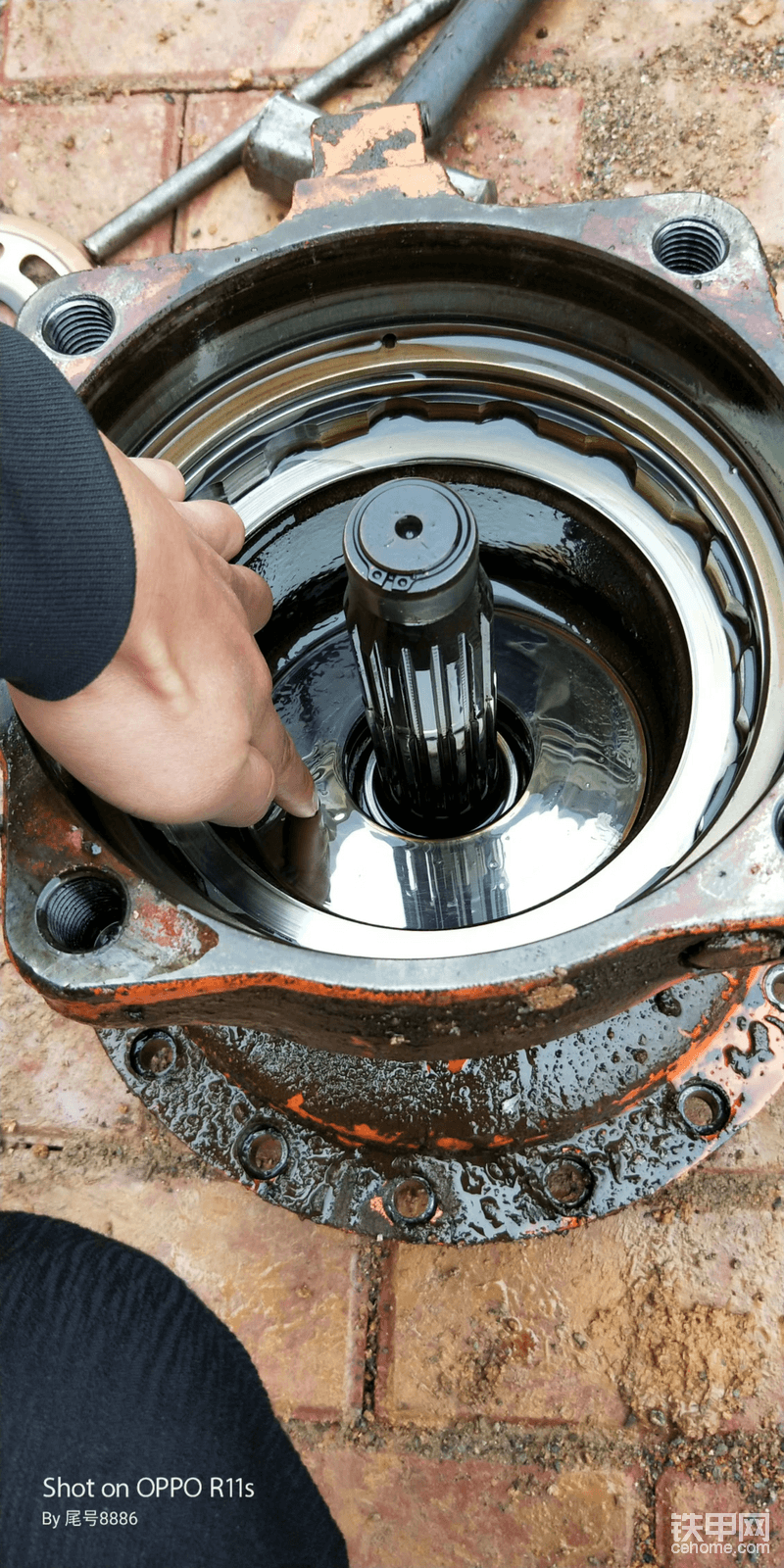

斜盘手摸着还好,磨损不大还能继续使用,想要拆下这根传动轴需要把这整个拿起来放枕木上从另一头顶出去,拆下来以后检查里面的轴承有没有间隙要是间隙大了需要更换轴承,轴承间隙关系到骨架油封的使用寿命,毕竟难得拆开这么多年也需要换骨架油封,修理包里面有同型号的。

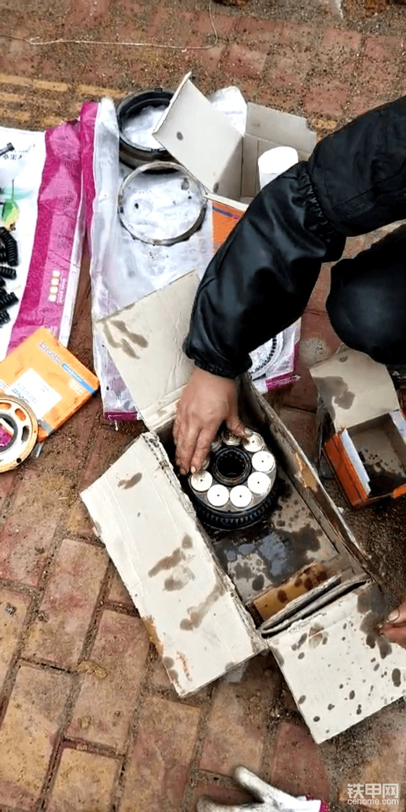

按型号买的回转马达修理包,一定不能搞错,MM 2x -150和M5x -130区别还是很大的不然骨架油封不一样装不上去。
