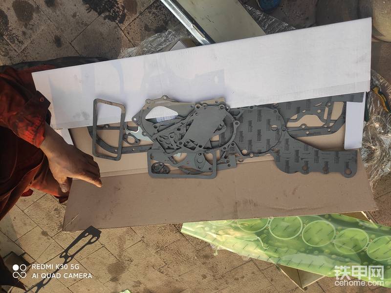

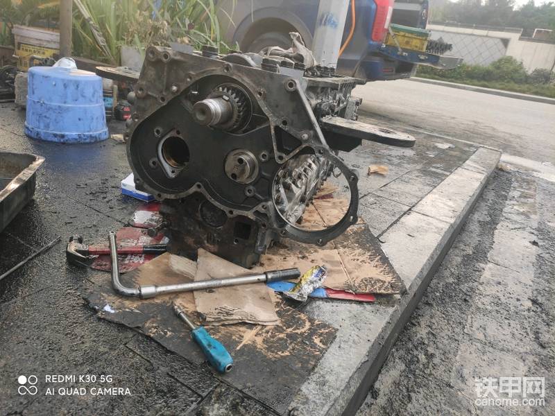

全车垫子
全车垫子
抹上密封胶
抹上密封胶
安装垫子
安装垫子

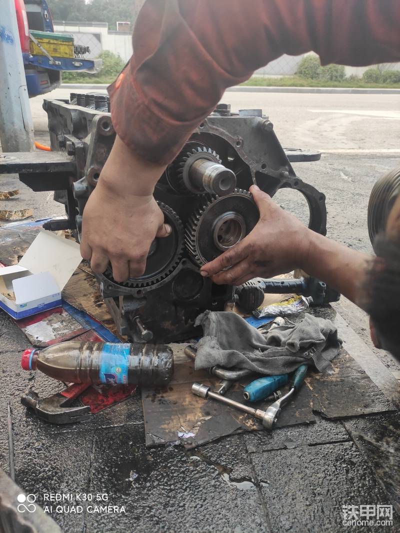

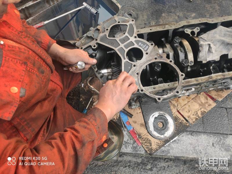

将正时齿轮盖上纹路摸点密封胶
将正时齿轮盖上纹路摸点密封胶
正时齿轮盖安装好后样子
正时齿轮盖安装好后样子

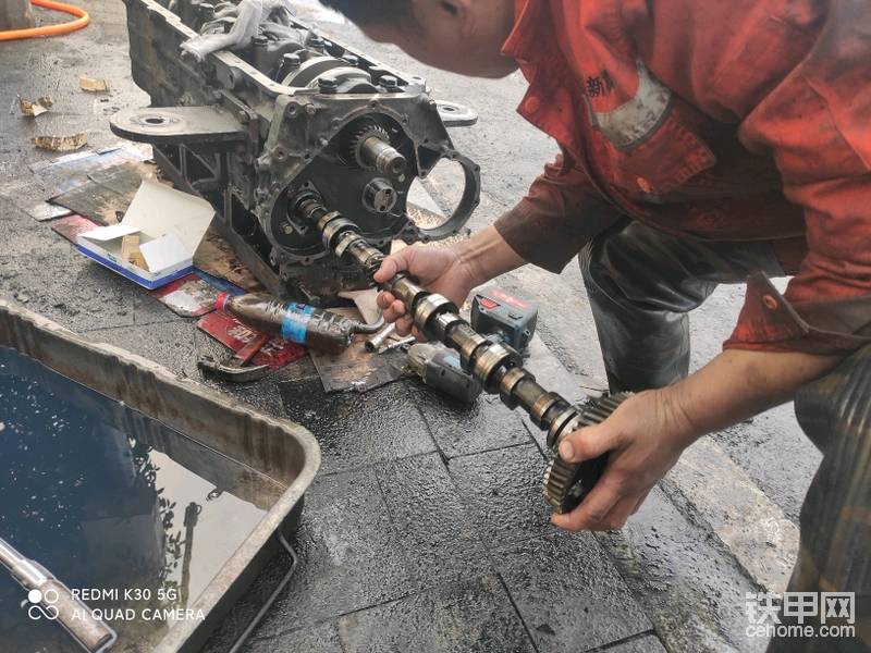

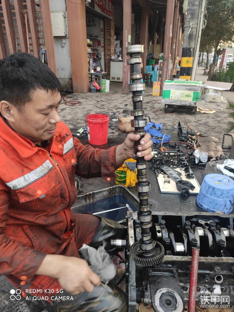

接着安装凸轮轴
接着安装凸轮轴
装进去后的样子
装进去后的样子

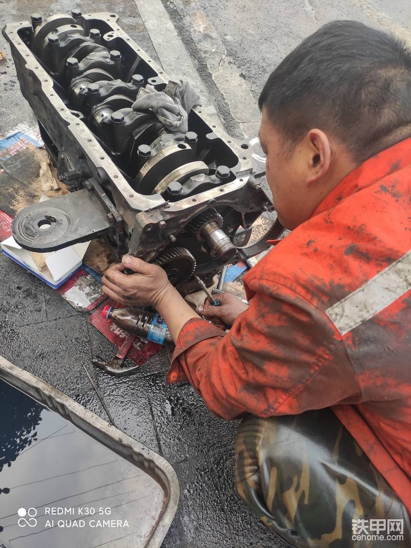

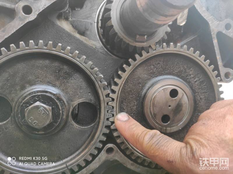

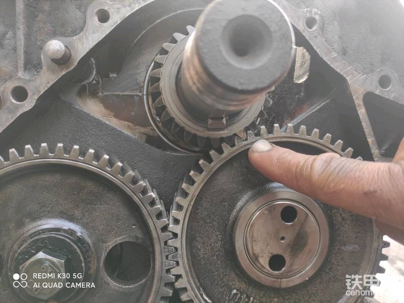

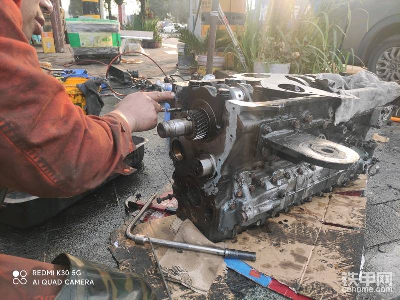

安装舵齿
安装舵齿
安装时看这两个记号安装
安装时看这两个记号安装
这也有一个!
这也有一个!

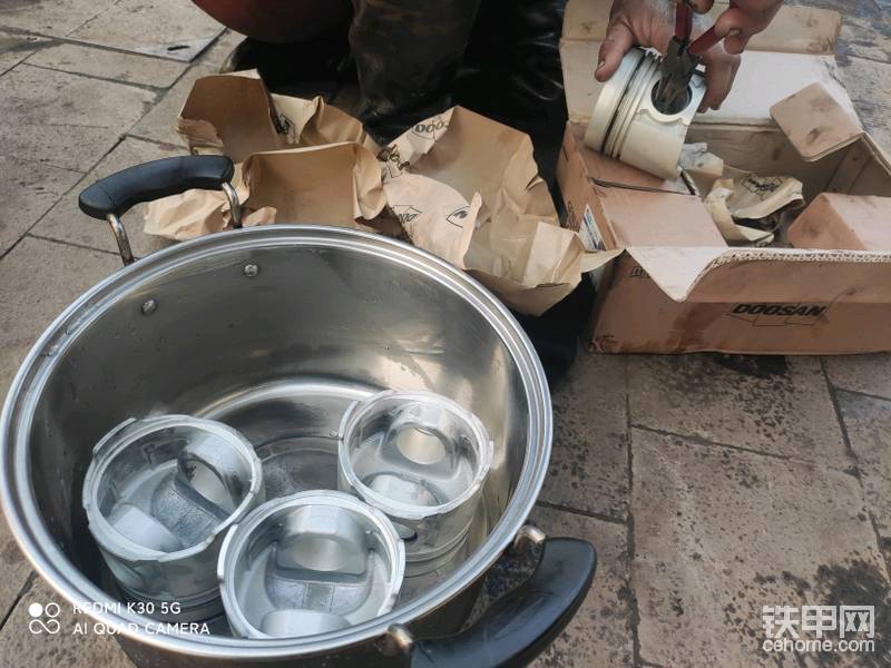

将活塞放入锅中加热,运用初中物理知识,热涨冷缩原理,涨大后销子才能容易安装

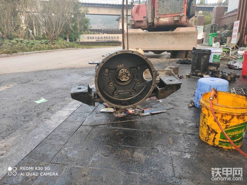

清洗飞轮壳

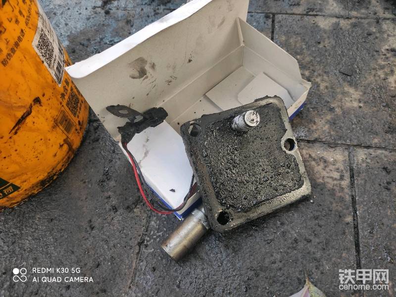

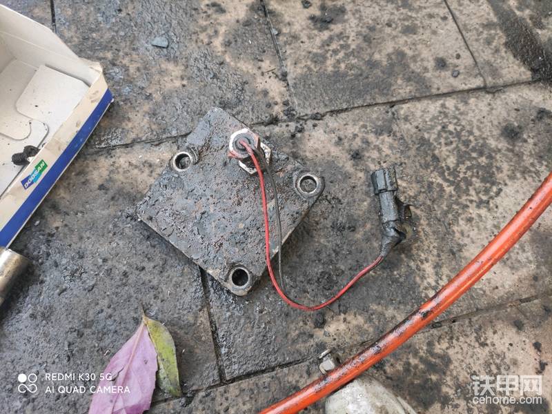

图为转速传感器
图为转速传感器
图为转速传感器,发动机转速就靠这个来知道!

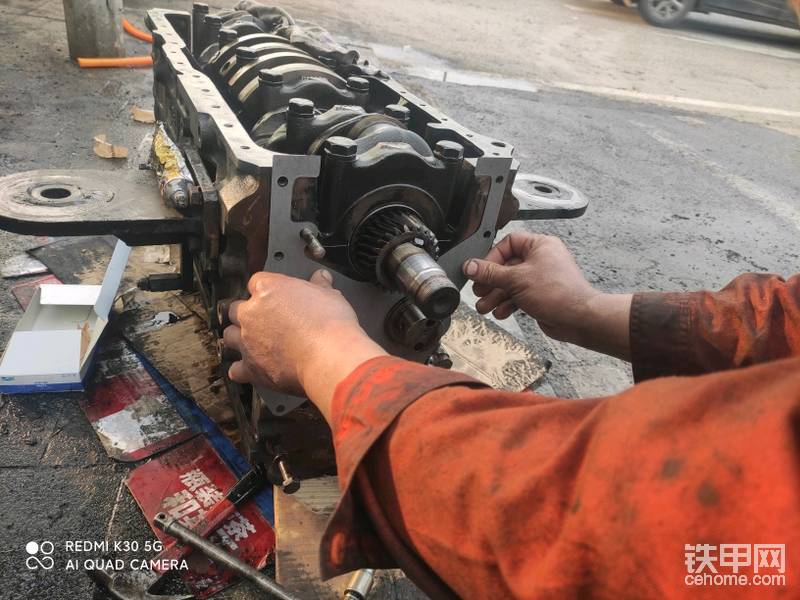

安装另一边的垫子
安装另一边的垫子

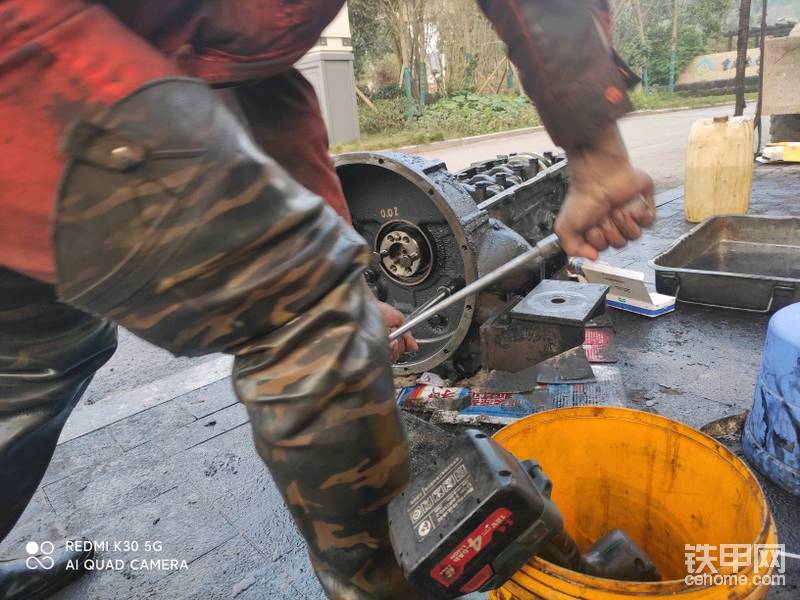

安装飞轮壳
安装飞轮壳
拧紧螺丝
拧紧螺丝
