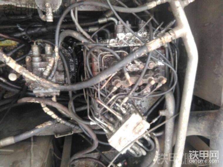

胜利双手创
2016-01-20
那个是PC阀,王大师
胜利双手创
2016-01-20
先导格也不用了,就是不知道先导压力怎么???还有这种泵工作原理,怎么调
胜利双手创
2016-01-20
刚开始以为是液压油不够呢
胜利双手创
2016-01-20
日立ZX一200热机字仔泵大管振动,听声音像液压油不够一样。可是液压油是够的。有这种声音动作就变慢了。高压310.没有管头检查不了先导压力。求指教王师傅跟各位大师
胜利双手创
2016-01-20
背压怎么调呢,再麻烦师傅咯:)
YSWJDG
2016-01-20
LS阀,背压调到40-45左右,太高不好起动,太低慢,合流阀下面有个再生补油阀,
胜利双手创
2016-01-18
中间那个是什么阀,怎么调法控做什么来的?谢谢喽。
王成林
2016-01-18
那个内六角调整螺丝,是调整泵空载压力的,这个压力不能高也不能底,太高了不好启动车,浪费能源,低了影响动作速度。总称就是LS阀。
王成林
2016-01-18
小臂回收有间歇现象; 1。整体回收时间如果正常,那就是小臂回收背压太小,下放过快。 2。或者再生补油不足。 3。还要考虑阀杆装错。 4。查看小臂回收先导压力开关是否正常。
王成林
2016-01-18
从蓄能器开始,1。液压锁。2。行走联通。3。合分流。4。行走速度。5。回转制动。6。撑力增加。7。备用。8。二级溢流。 这个电磁阀组改动过。
