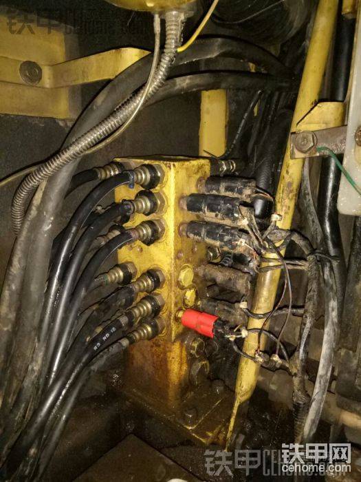

胜利双手创
2016-05-03
现在就是不明白这个块东西的工作原理是怎样的?
胜利双手创
2016-05-03
分配器的油封也换过了,也清洗过了

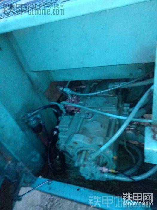

胜利双手创
2016-05-01
回转马达我都拆开了,泵胆平面都是好的,,副炮换是新的。我对换铲斗小管变旋转正常,铲斗压力不到100,操作杆那边二次压力,我也量过了是25公斤
