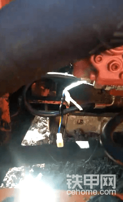

这次这个也是,干土方,1500转以下憋车,冒黑烟,所以非常的不理想,泵也看过,没问题,提升器也调了,见效也不大。
后来老板就想试试别的,不能一直这样闷闷沉沉的下去。
因为也认识,所以就直接给他说,装个泵控,方便,也不用花太多。
老板也是想省点事,所以就直接让我搞个泵控,试试效果怎么样。

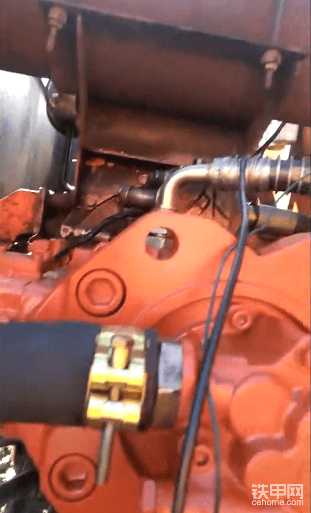

到现在,也没什么技术难度了,上手就搞,几根线接的也快。

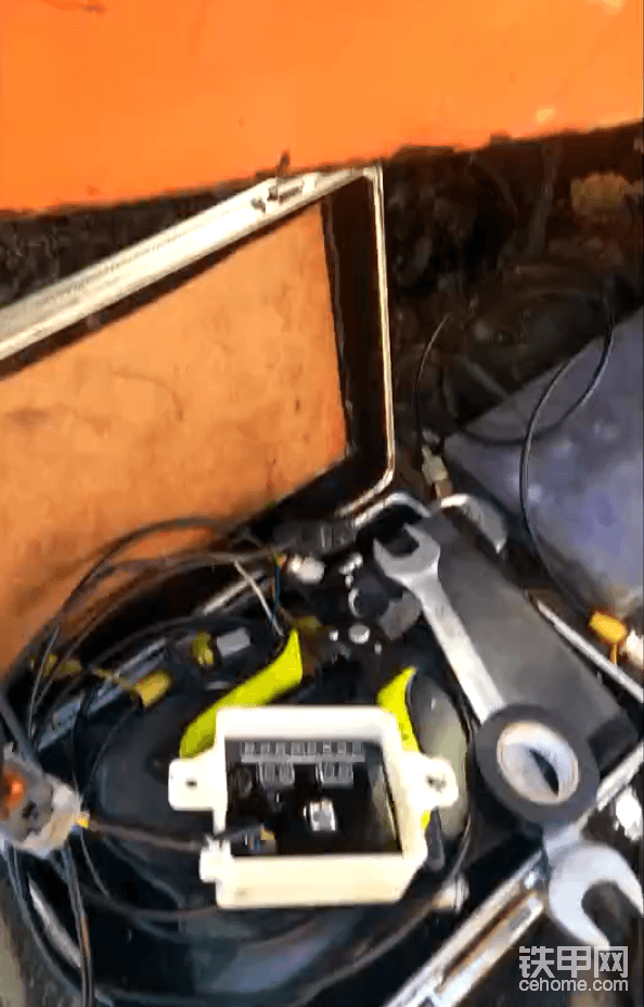

安装,调试,试机,基本一气呵成,但是就是在试机的时候,机子动作竟然没有变化,而且整机的情况也没有什么改变,这下我就有点慌了。
这条路上碰碰磕磕都走过了了,难道要在这个斗山上面栽跟头。
然后冷静下来,就回想着有没有什么步骤出错。
一步一步的检查,果然。因为这个泵控板是要调试参数,调好要按三秒保存的。就是在这一步疏忽了。真要敲一下自己脑袋。
知道问题所在,就马上再调一遍,果然,问题迎刃而解。

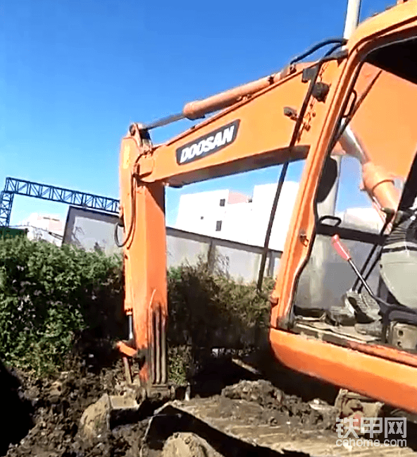

改好之后,依旧蓝天白云,舒心啊。
