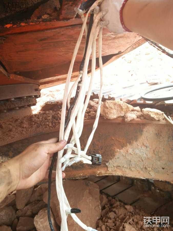

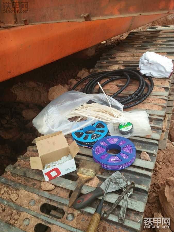

立马给领导汇报领导说不等了,自己去买线自己搞,当时想想还是尝试一下吧,电工能3个小时搞定我自己4个小时应该可以搞定吧,一拍即合就到专卖汽车空调配件店去买线,买的1.0的线两卷,卡扎一包,黑胶布一卷,包线套20根(一米一根),黑色包扎管三米,接线头压子,一切准备就绪。

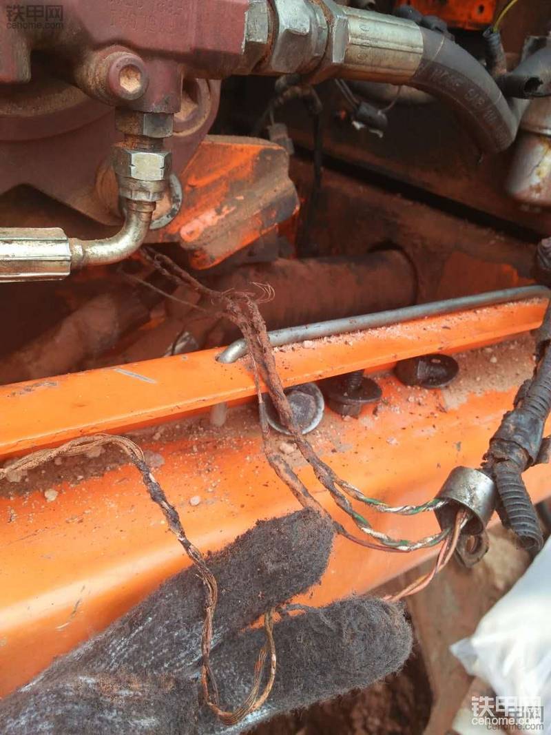

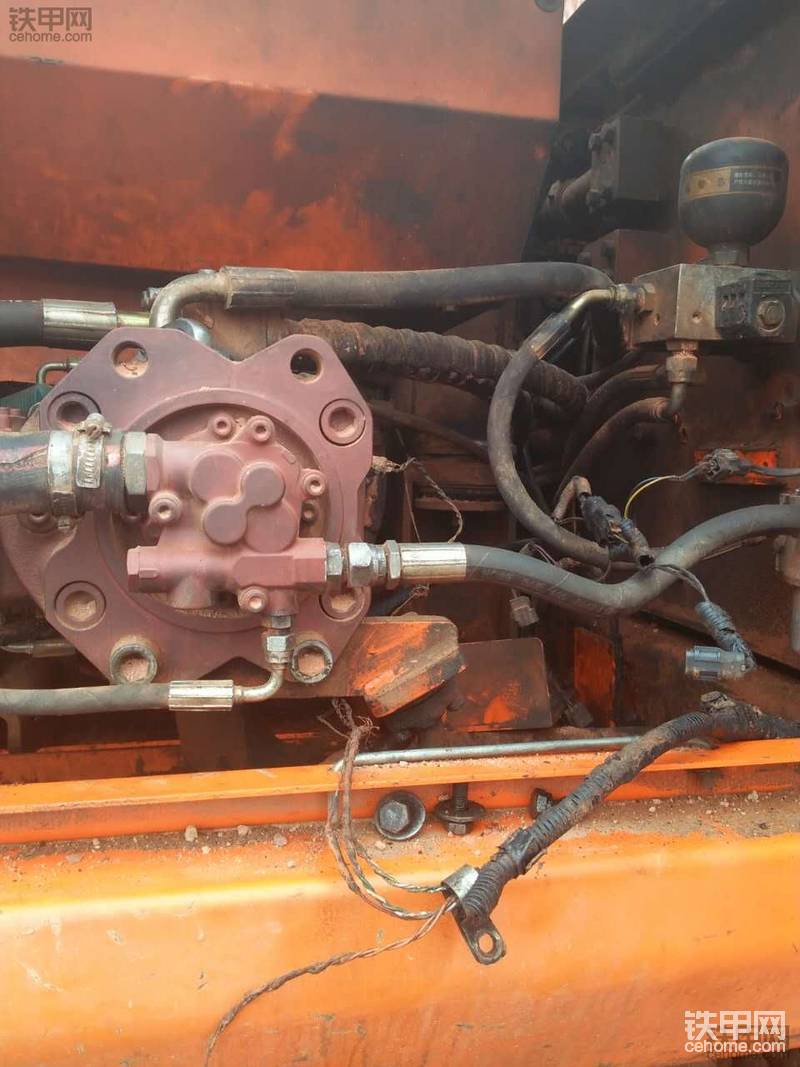

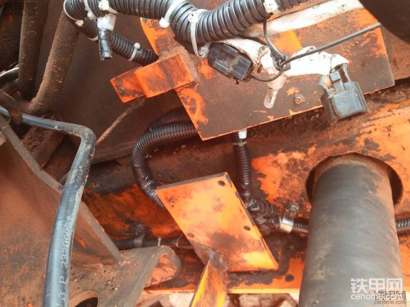

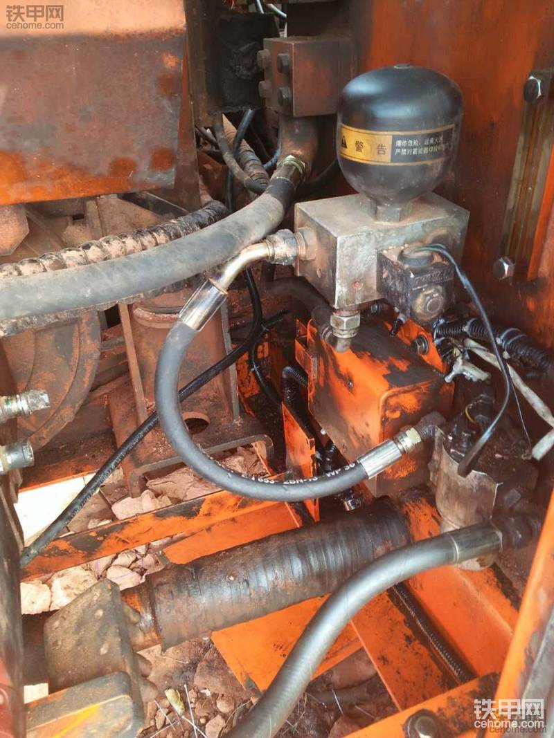

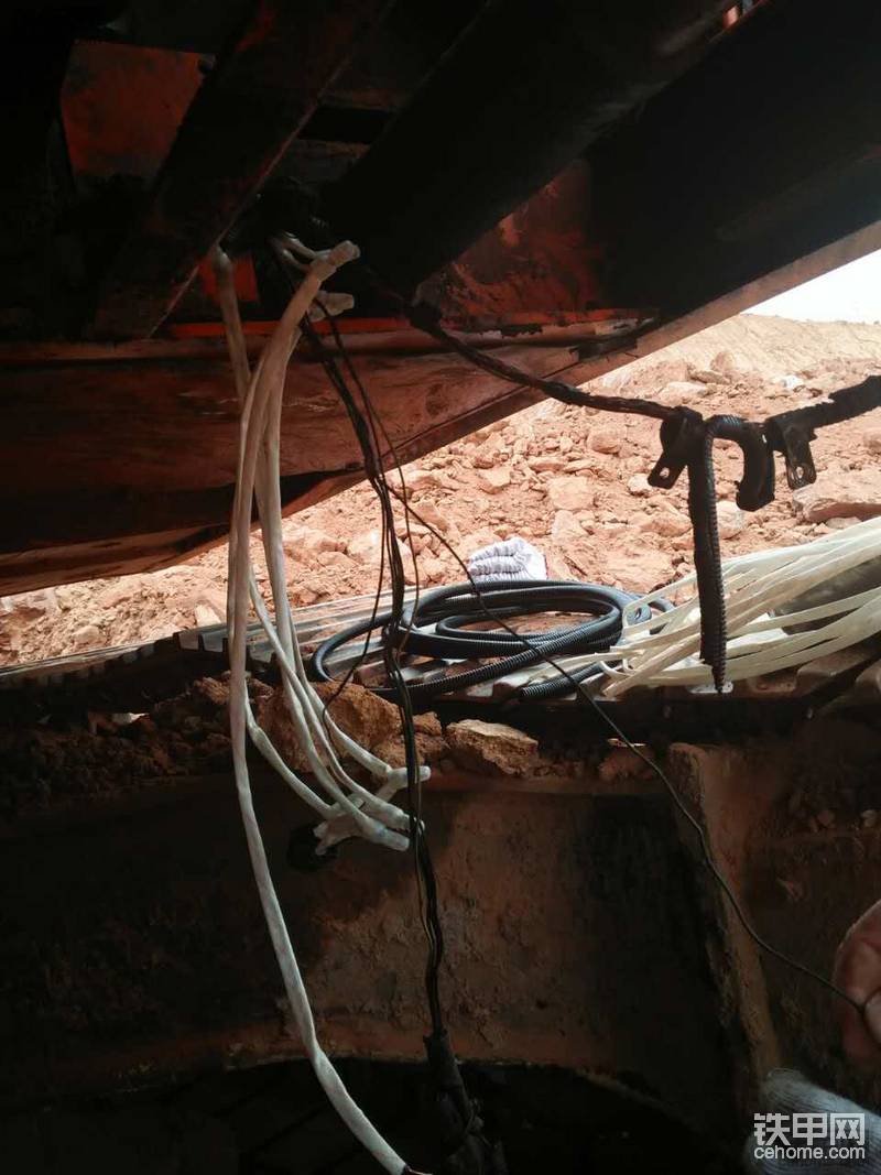

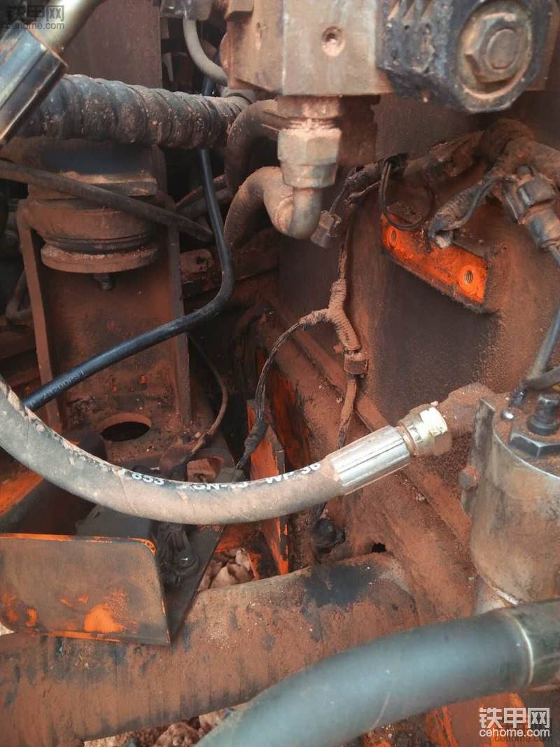

第二天上午8点多来到工地首先把该清理的那些灭火的泥土灰清理干净,再把原车烧坏的线束螺丝固定卡卸了下来,油门马达外套也卸了,整理了线束发现线皮烧没了全露了铜丝,有的线还烧断了(估计是皮烧了搭铁造成熔断了的迹象)。

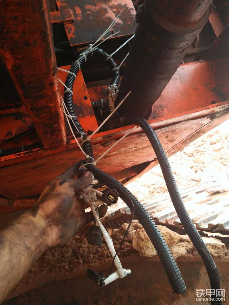

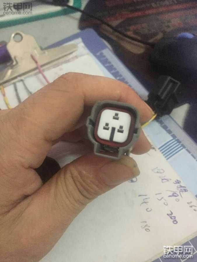

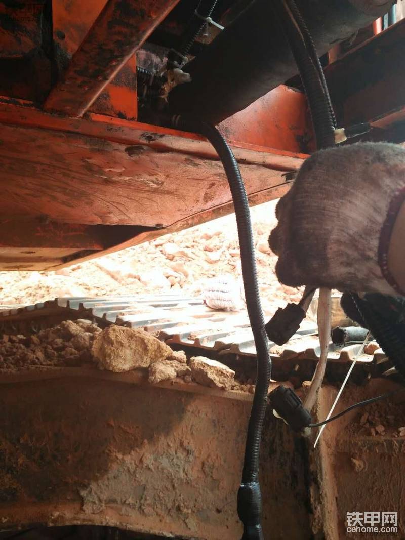

从头到尾整理了一遍烧化了的线管就开始小心翼翼的拨开一根根线剪了认清楚颜色,长度对比,套上包线套用接线头压子老虎钳压紧,一根根线在4个多小时的时间内该包扎的,固定的,绕黑胶带的,都细心的完成了。其中液压泵感应器的两个接头已经被烧的严重变形需要买新的接头再接线安装。
这时已经下午2点了(上午9点多开始正式接线)洗手吃饭去,吃完饭再到配件店买感应器接头,转来转去走了几家配件店都说没有这种接头卖,我立马想到宝就给配件妹子联系问有没有这种接头,妹子拍了图片过来第一眼就认识是这样的接头,果断转账给妹子叫她立刻马上发两个线接头一个感应器估计三天后到货。

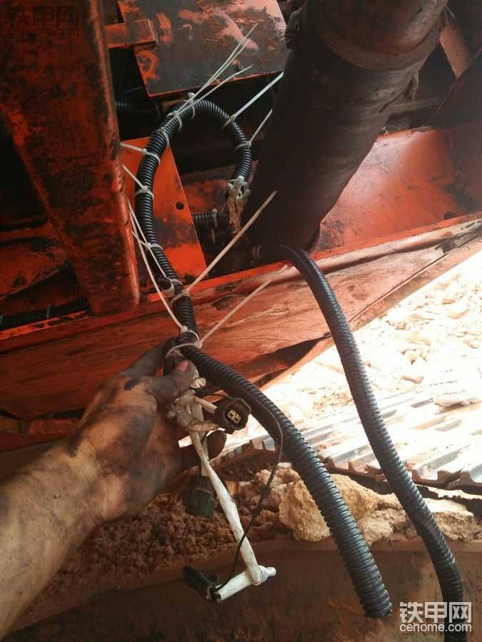

下午四点左右回到工地把感应器没接的线束用扎卡归总到一起,装好底板启动准备试车。
一招启动心里开莲花,哈哈,功夫不负有心人终于成功了。

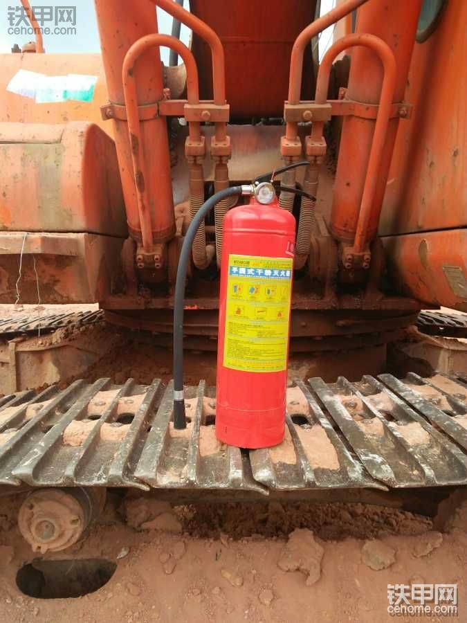

新三年旧三年,修修补补又三年,老旧机械车上配备灭火器很重要哦。老铁发财
