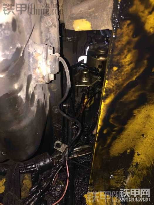

请问这个是什么?小松130-7,漏机油

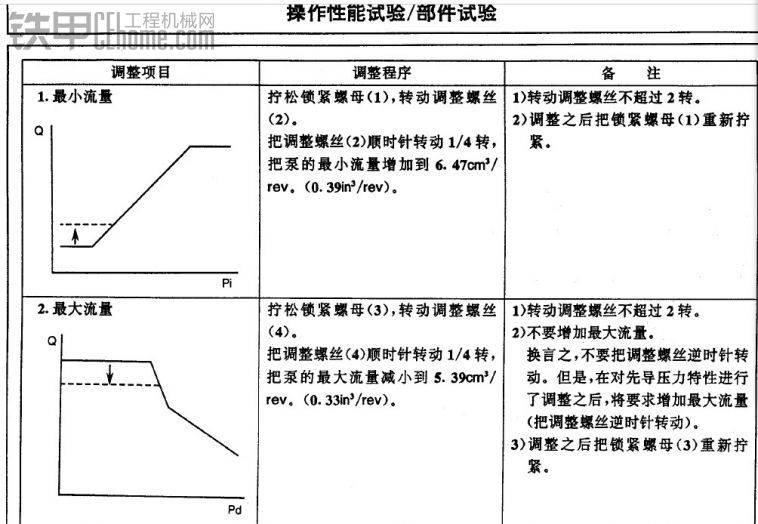

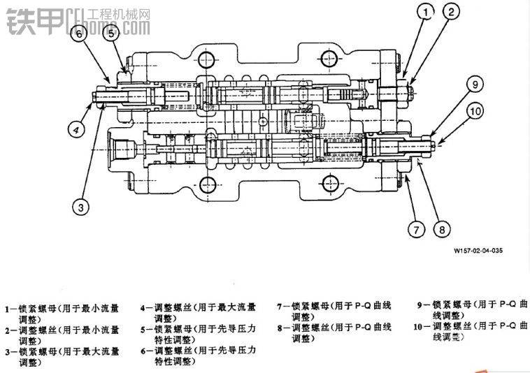

要双泵一起调整,不然会跑偏动作不协调。希望对你有帮助。
钱多
2016-05-29
哦!我发几张图片给你。
