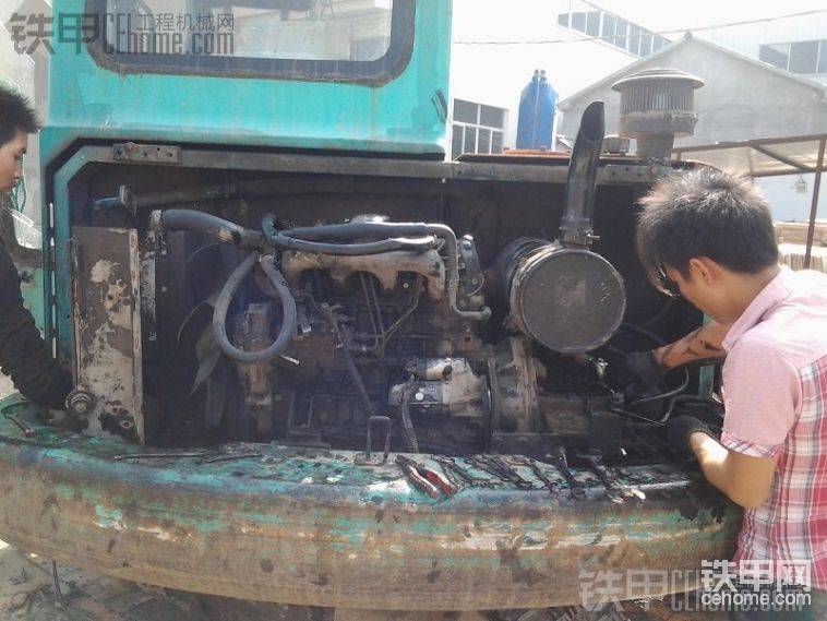

    今天早上把挖掘机从工地拉回修理的地方,这个地方有电气悍,使用方便许多,不用跑来跑去。话说这个挖机,使用保养不当,导致高温拉缸了,增压器也漏油了,内在的配件也损坏严重,真是会数钞票,不会保养,逢人说三分机七分养,老板以为是挖机不用保养,有活就干,现在后果严重了,,要一万多块钱,心痛了!前十几天说要帮他改装,买个二手的国产机来改装,买新的发动机要差不多四万块,机子价值也是几万块,,没有价值买了!只能改装了。。       今天要帮他改装了,估计全部改装好要一星期左右,分做几篇贴子来写,欢迎兄弟们来讨论和分享。在铁甲高手如云,请勿拍砖!年老的心灵承受不起撕心裂肺的痛!呵呵!
                                    第一篇          拆发动机
         早上要解决的第一件事,俗话说兵马未动粮草先行,我也不能脱俗呀!来一份早餐享受一下人间美味!

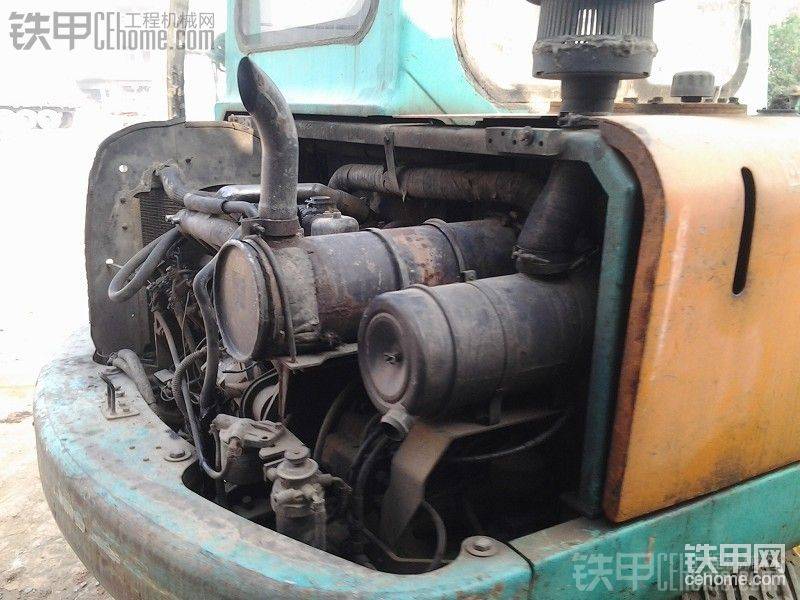

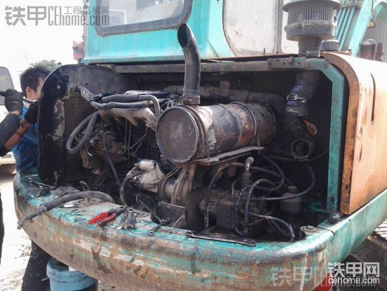

到了修机的地方,匆忙的起动,妈呀!乌烟冲天。幸好环保局没上班,要不就接受罚单了!
好可怜的发动机哟!主人这么操法,也毫无怨言。

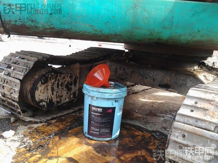

闲话少说,取来工具放液压油,用干净的油桶来接,不知道还能不能用,反正先接下来再说。

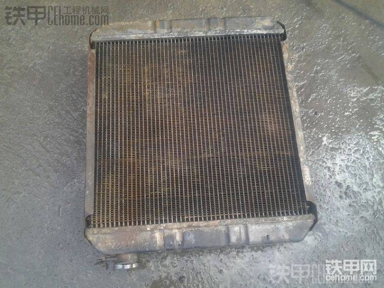

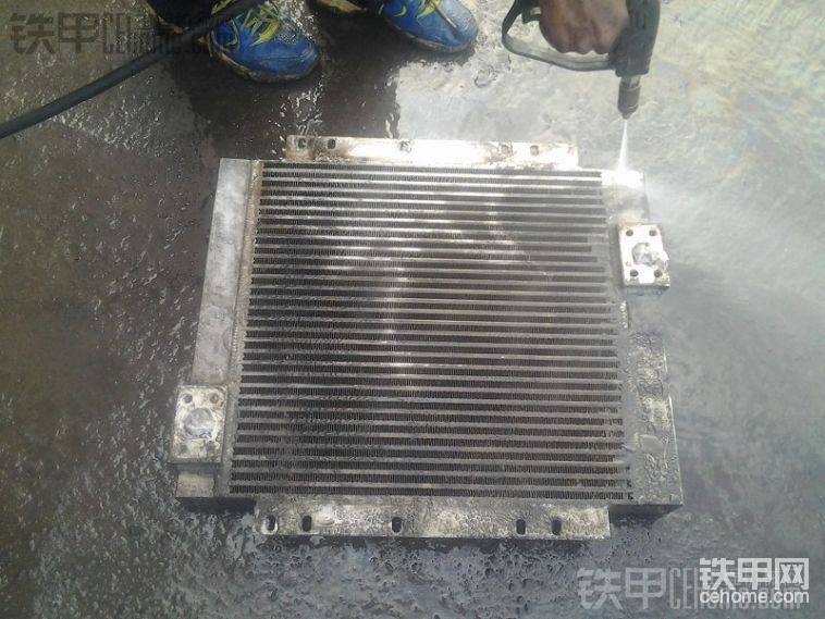

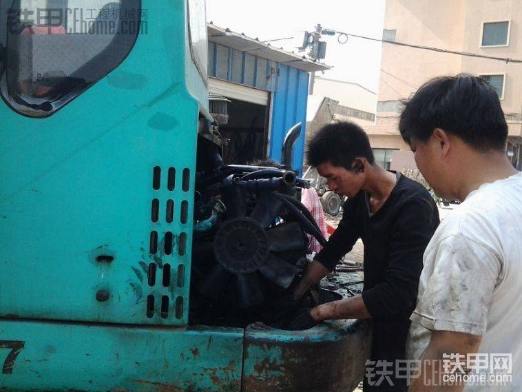

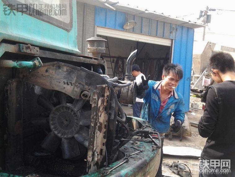

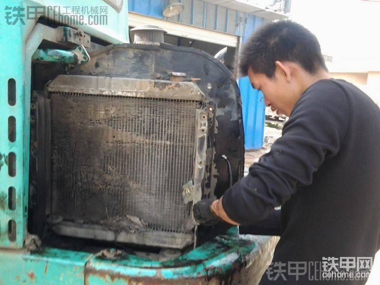

拆下那液压油散热器,哎呀!真是太脏了,灰尘,树叶堵得死死的,那有不高温的,原因可能是这里,高温引起拉缸的,问老板清洗这些地方没有?他说看不见,真无语了!悲哀!

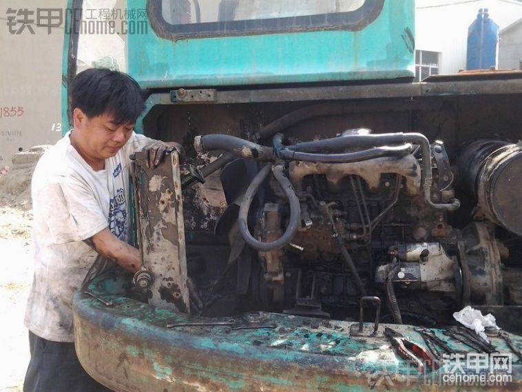

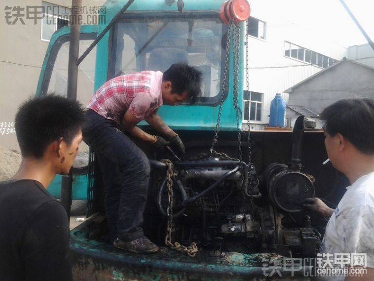

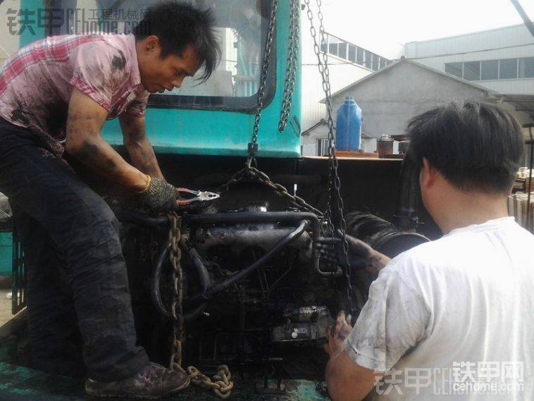

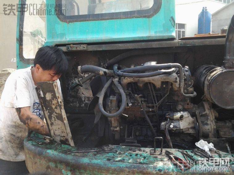

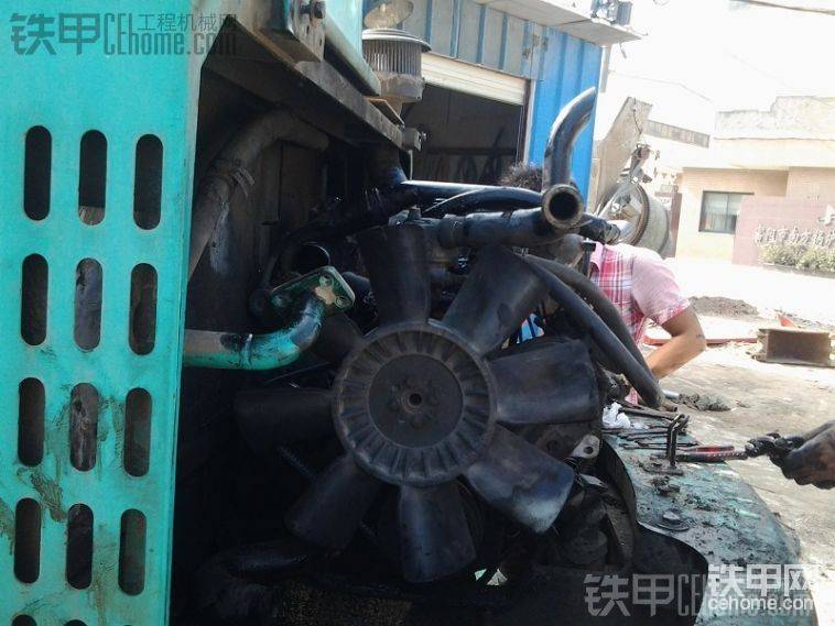

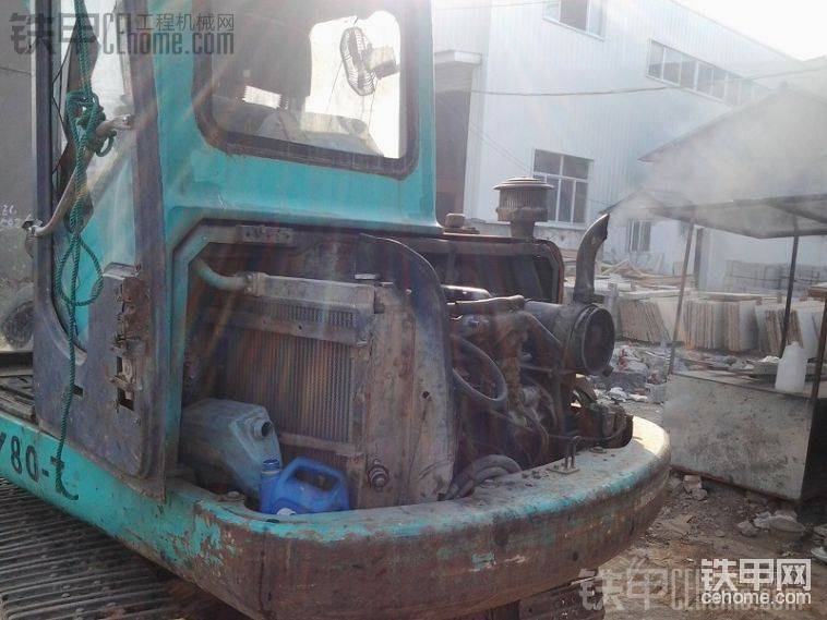

把前面的散热器拆下来之后,然后再把支架也要取下来,因为发动机支架要重新改过的,不能有障碍物,这样才会事半功倍,再就是把所有的电器,包括柴油管路。

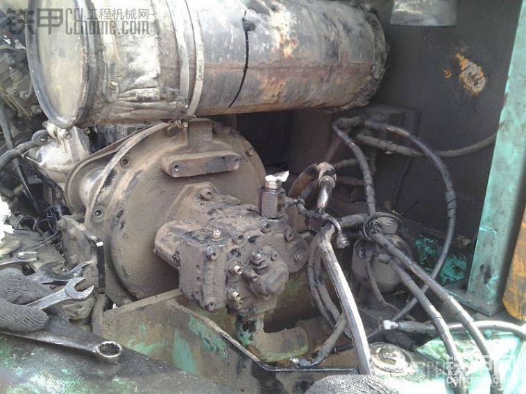

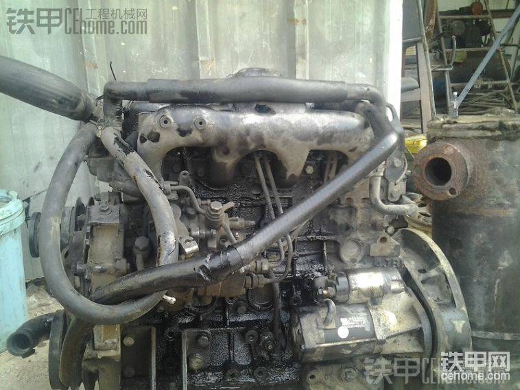

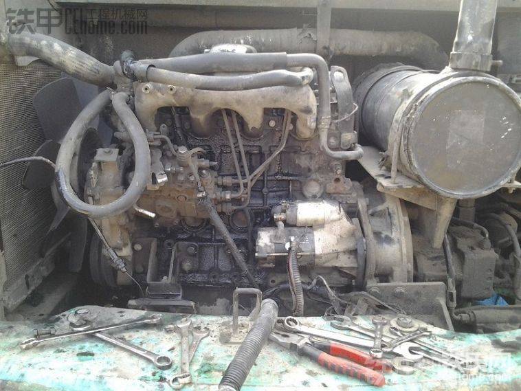

最后拆的是柱塞泵,要是怕管路记错的话,可用标签注明,到时1对1,2对2,这样不会错了,免得找管浪费时间。

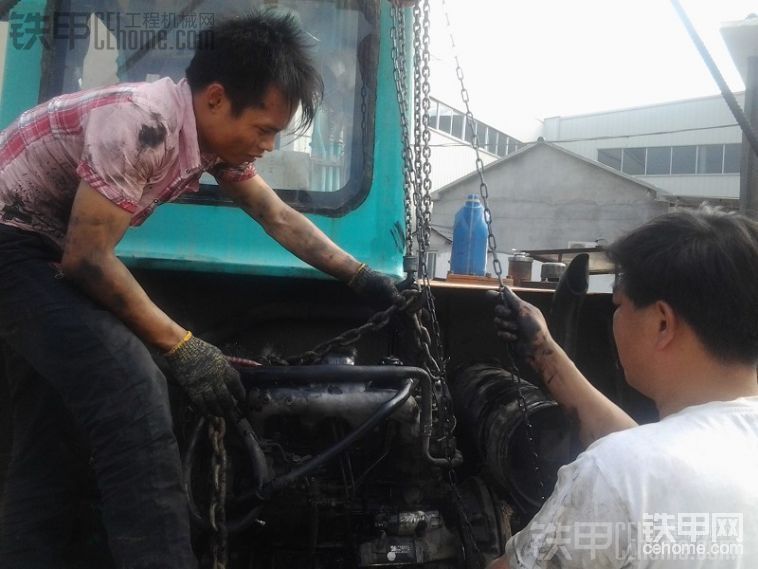

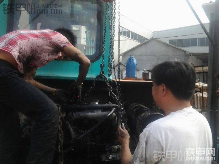

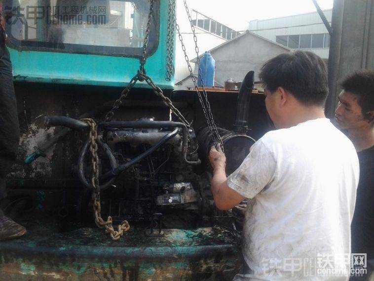

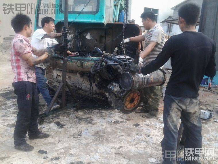

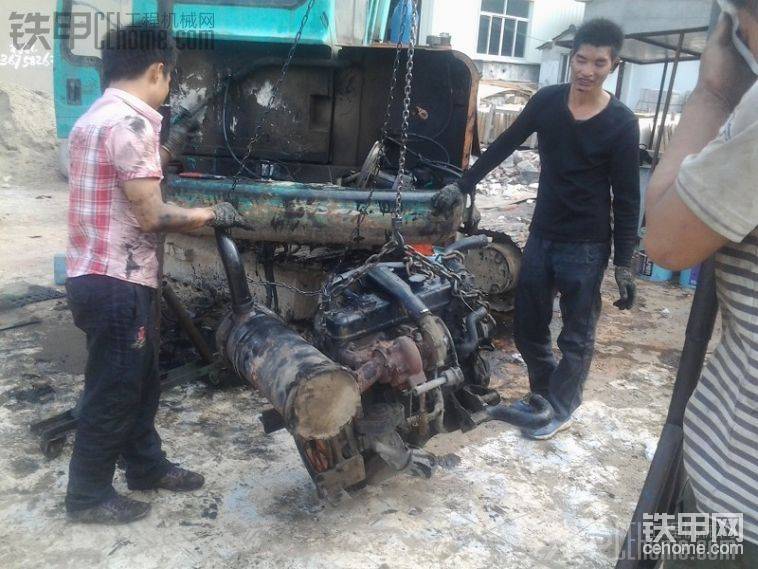

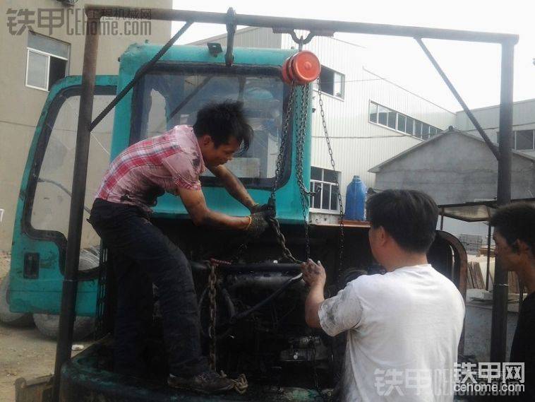

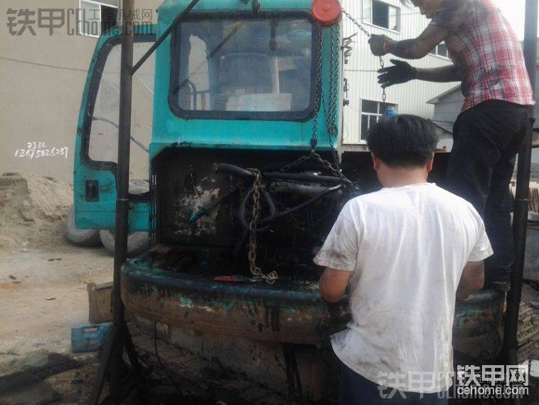

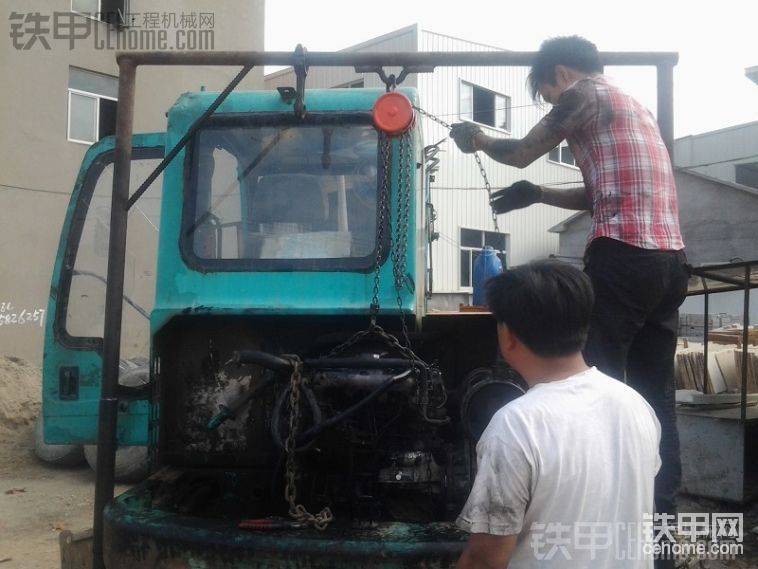

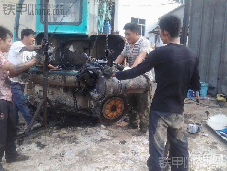

全部连接件拆开之后,用龙门吊架,加手动葫芦来起吊,如果没有龙门吊的,可以用木搭三脚支架也可以。起吊时注意发动机的起吊孔是否松动,链条是否锁紧,安全第一。

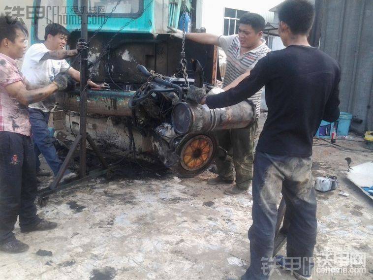

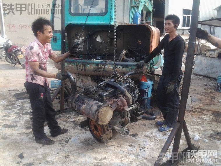

把发动机慢慢吊下来,使用葫芦要轻拉轻放,吊离发动机仓之后,要慢慢移出,,然后再放离地面十五公分左右,移动到安全位置放下,并用垫木放好。

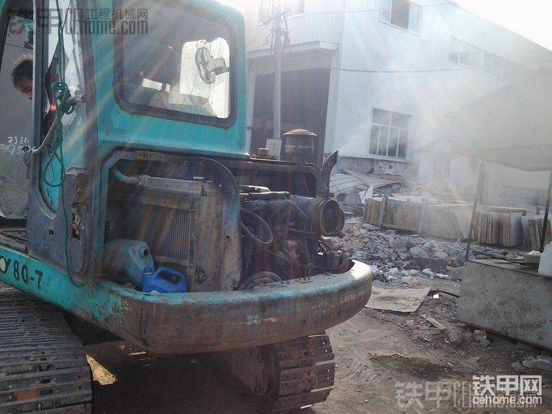

这是打开的发动机仓全貌,可以用柴油或者用高压水枪清净,以后可要改装,用到氧割,电焊。清干净以防火患。
吊好发动机之后,用高压水枪清洗散热器,,把高压水枪压力调到最低,慢慢清尽杂物,压力太高会打坏散热网。
