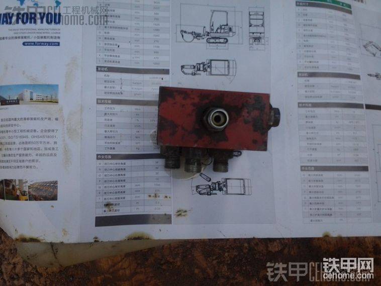

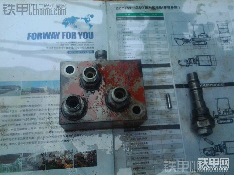

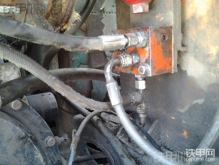

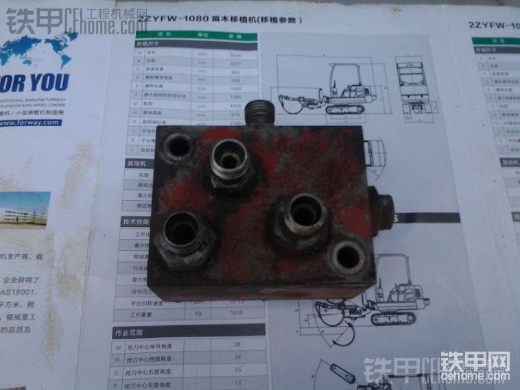

         先拆下先导调压阀块

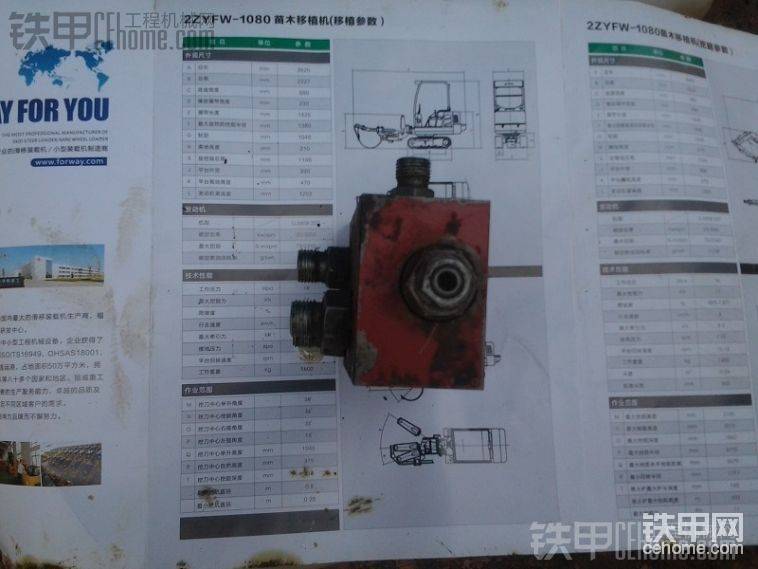

    把拆不的先导调压阀块外观先清洗一下

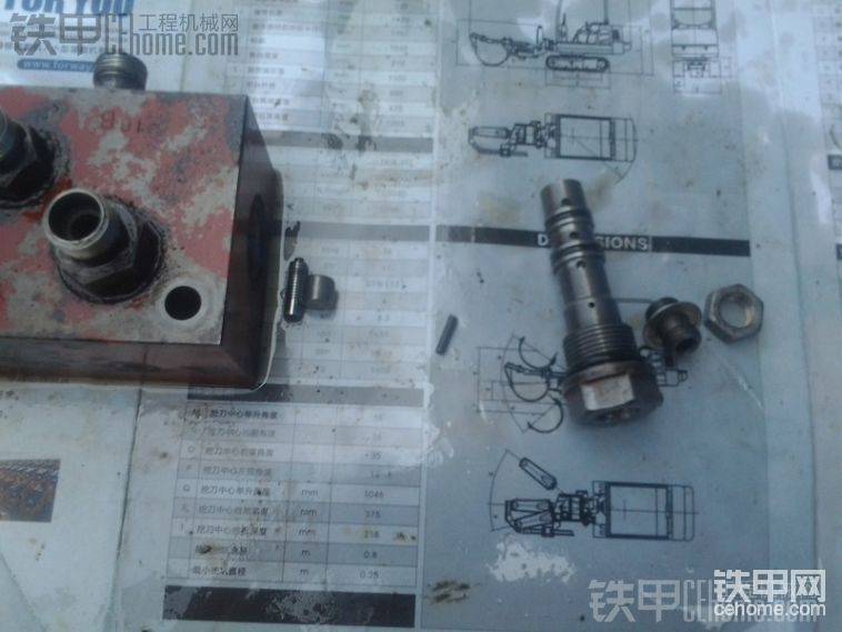

      清洗干净外观后,用工具打开调节阀,打开时如没有压力表的话,要在阀上面做出记号,以免压力过高或低了!

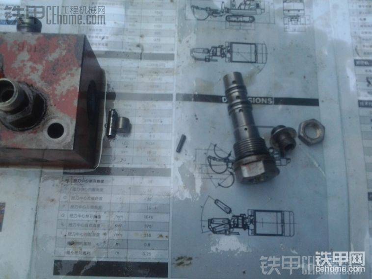

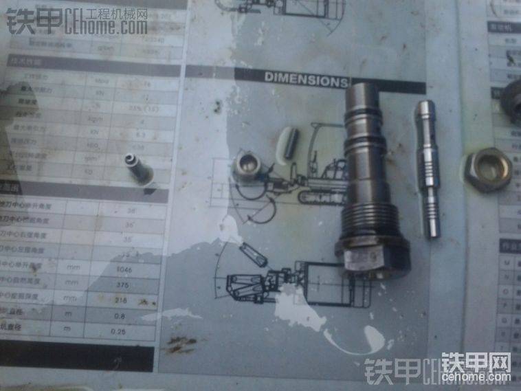

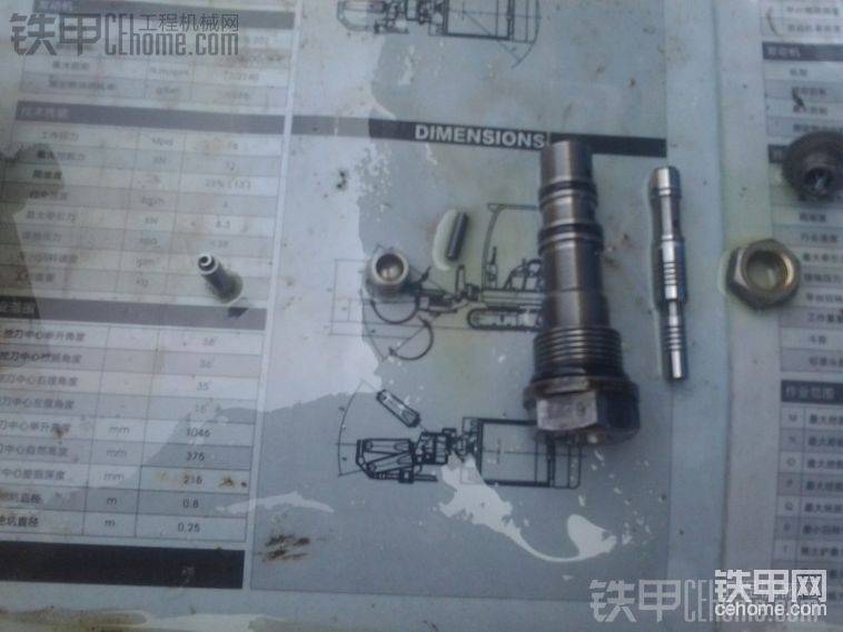

       然后取出阀后,并打开阀芯,里面有外都有小弹簧的,拆下是不要弄丢,这些都是小件物品。
  解开后,用汽油或者天那水来清洗,洗干净之后,用手指轻轻摸阀芯,看看有毛刺没有,仔细观察,如有毛刺现象用1200目的沙纸轻轻打磨。然后清洗干净依次装回,装回时阀芯调回有记号的地方。
        装配是记得那些管路,T是回油管路,P是进油管路。不要装错哟!这是个人见解,希望大家喜欢!
