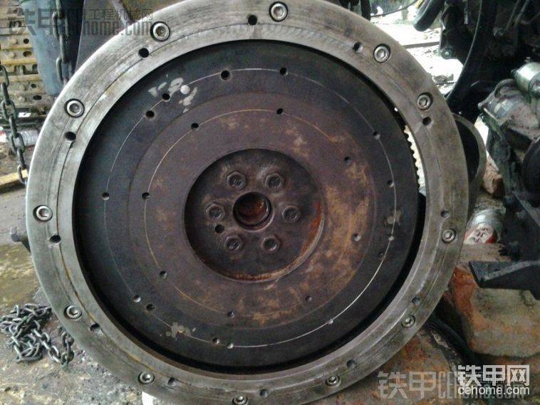

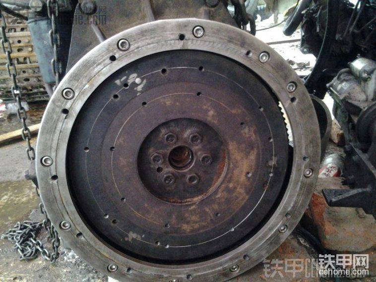

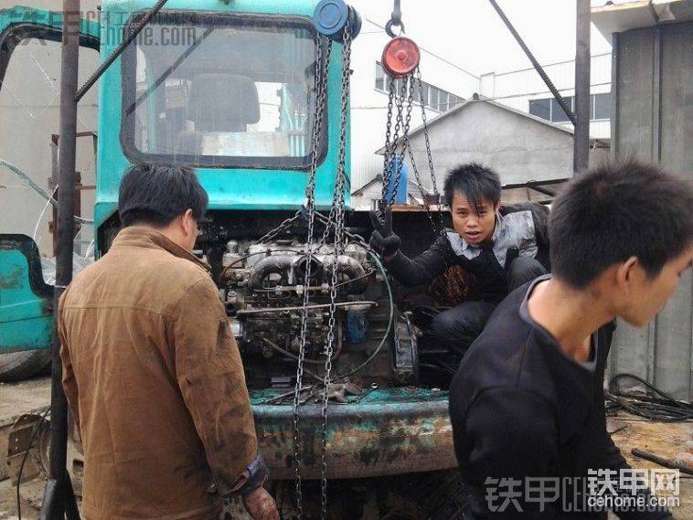

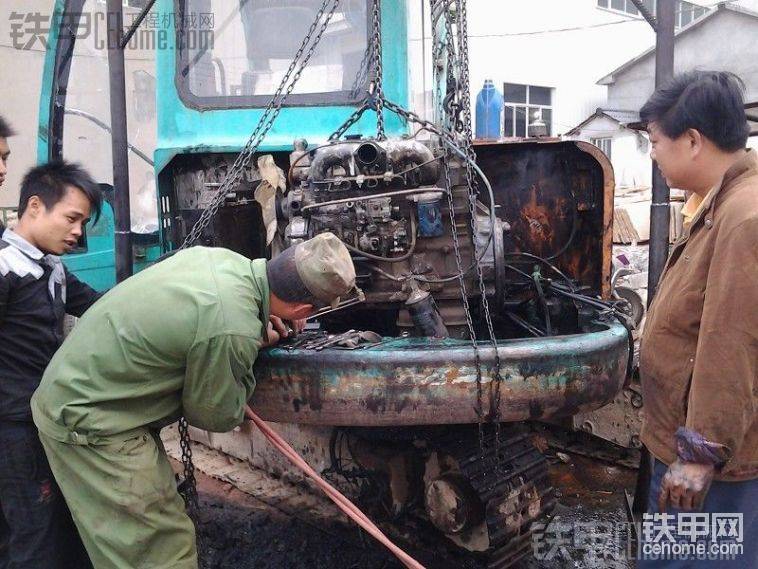

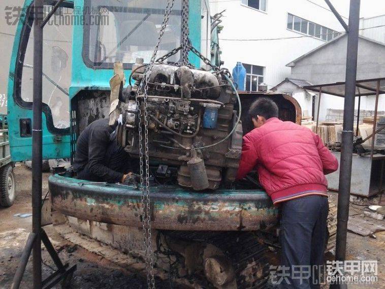

把发动机吊上机仓,因为要看整体的尺寸,要调整发动机的尺寸,并仔细观察其中需要改动的地方,免得下次,又要干多余的事情,然后用尺量好尺寸记下来,那里要改的地方心中也要记住,如果那地方碰到放不下碰到的,不是主要地方,可以先用氧割取下,以后再焊,反正就一个字。。。。。改

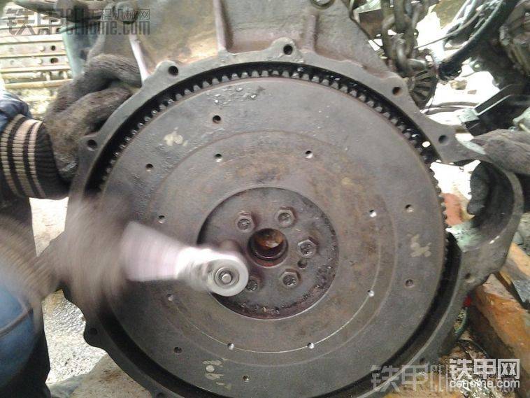

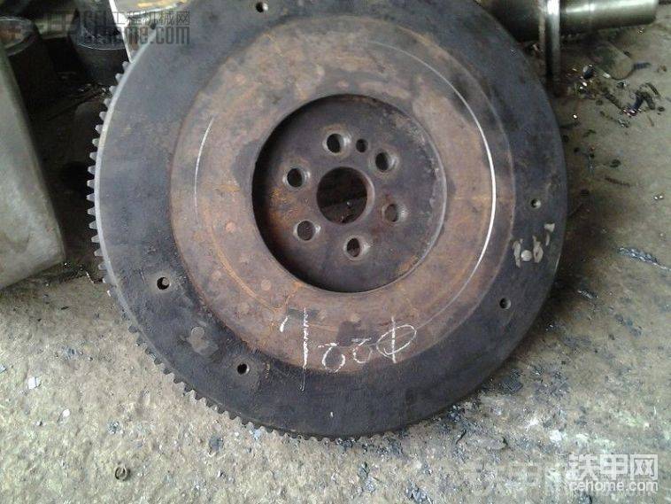

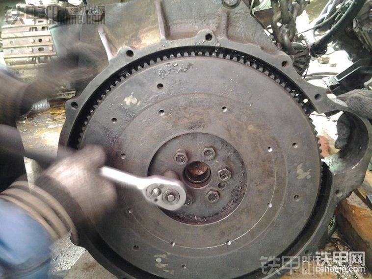

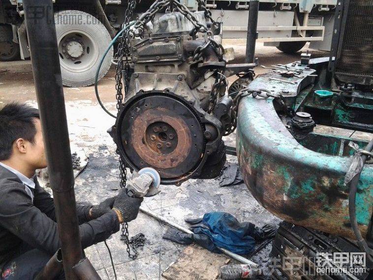

量好尺寸之后,把发动机吊下来,把飞轮表面清干净,把表面的定位销,也磨掉,使其表面光滑整洁,然后把飞轮,拆下来,下一个要在飞轮打孔装连接器。

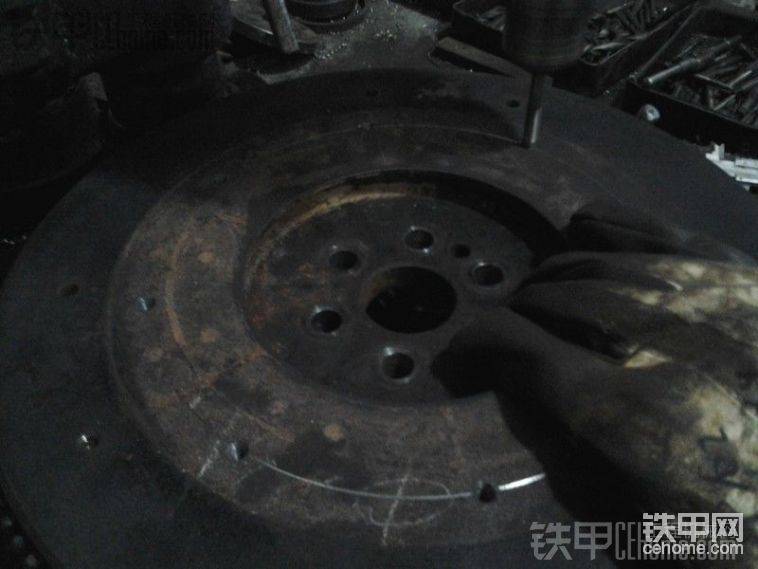

把飞轮拿下来之后,根据连接器的尺寸,量好之后,放到车床刻好中心线,这样尺寸就不会有偏差了,并在上面刻画好尺寸,打连接器的螺丝孔,要用圆规分好螺丝孔的分布的位置,并打上起钻孔,要做到每一个孔不能有偏差。然根据定位孔的位置,可以打孔了,如果是10的螺丝,打孔是打9的孔,因为螺牙还有1的,打好后可以一并攻丝。

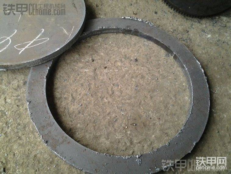

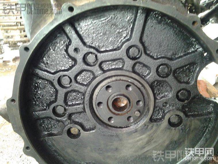

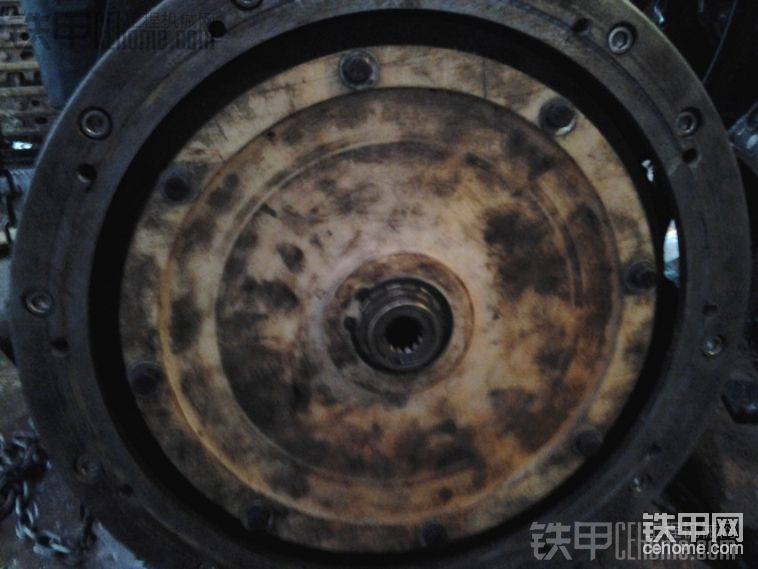

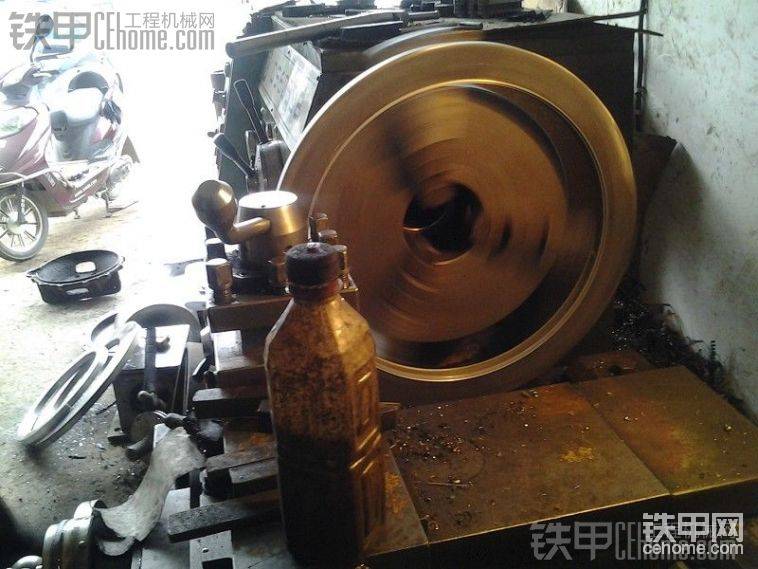

因为发动机上的飞轮壳与原来的挖机上的连接盖是不配套的,这里也要改装的,是有点难度的,也不是什么大难题,也好解决的,可以做个法兰,问题可以迎刃而解。先取一块1.6的铁板依样割好备料,然后上车床,根据连接盖的位置,里外车圆,那些螺丝孔按照上面的方法便可。

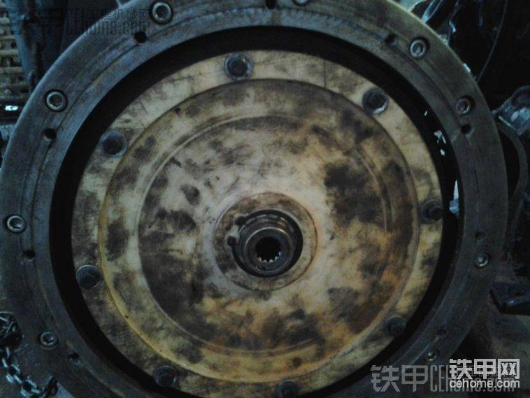

所有的配件加工好了!可以进行组装了,组装时要选用的螺丝要8.8级以上的,不能用普通的螺丝,级别低的螺丝特别易断,得不偿失,也相差不了几块钱。这是组装好的连接器全图,以有不足的地方,大家也参与讨论一下。。。
