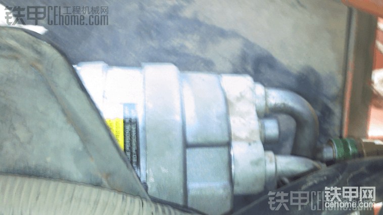

             开始先把压力泄了,检查有没有氟,我去的时候,就看见修理工在下里面的螺丝,片片上可以看见天气真的热,衣服全都汗湿了。

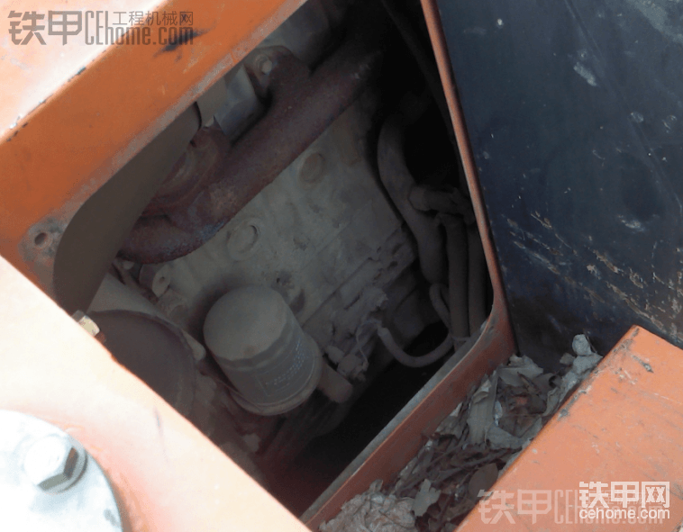

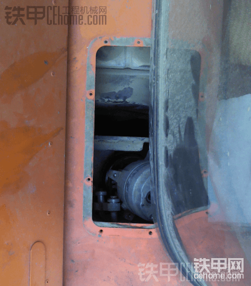

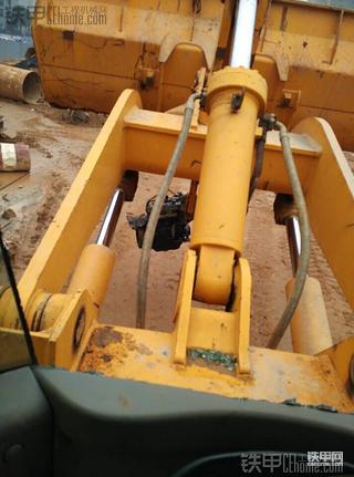

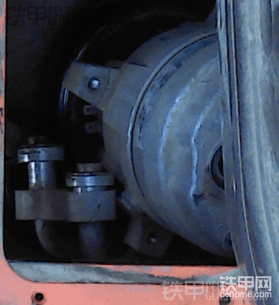

                   螺丝拆完了,从底下拿不出来,修理工就把这个洞洞拆了,准备从这拿出来,结果悲剧的是,差3com硬是卡在哪了,洞洞太紧了拿不出来。看着压塑机流口水。
                  修理工正准备下发动机地下的挡泥板的,我看见这个洞洞了,就试试看的把他拆了,结果奇迹发生了,压缩机居然可以从这个洞拿出来。原来洞大还是有好处的,哈哈。

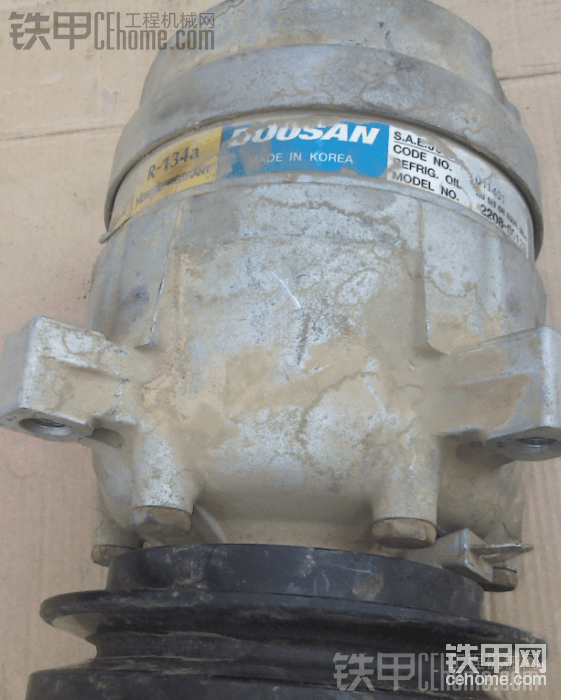

                  就是这货坏了,坑死我了,大神么猜猜,这货原厂的得要多少大米。

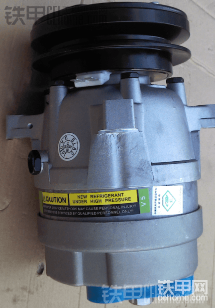

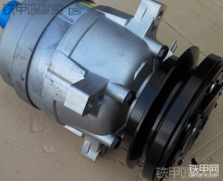

                 然后换上新的,这还是副厂的,也要1000多,换上的时候记得要把接压缩机头子上的管子擦干净,就是接图片上哪个绿色的套子哪的。
              终于把这货换好了。

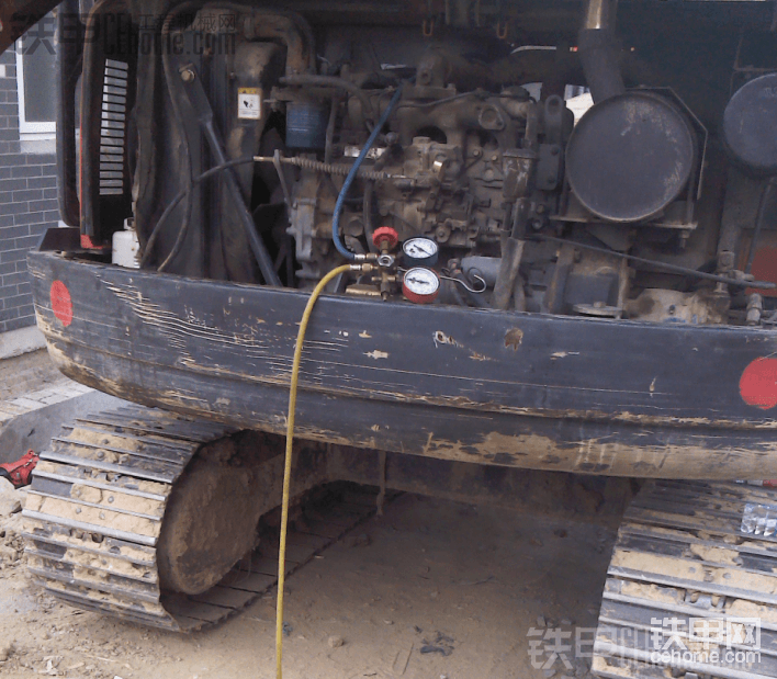

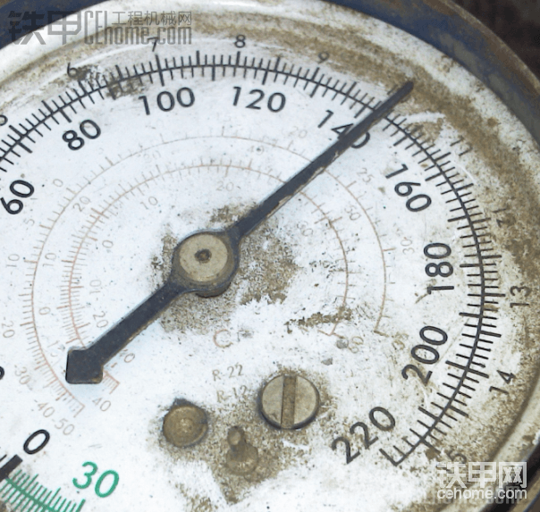

              加氟的时候我拿东西去了,没有照片,测压,压力140充好可放在,半个小时,看看有没有泄压,没有泄压,就加氟,最后螺丝一上,压缩机就算换好了。
            然后开机试空调刚刚的。吹的身上直哆嗦。
