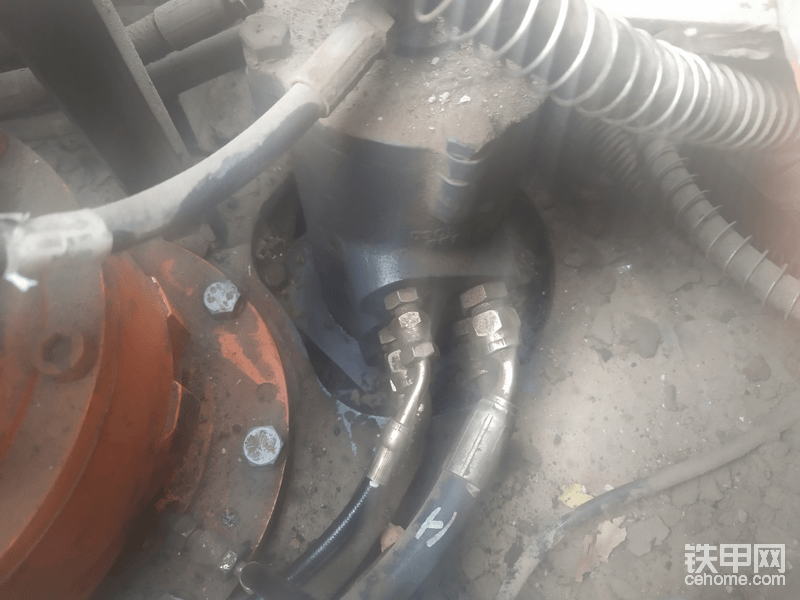

最开始发现渗油是在这里,中心接头这个位置,建议大家不管是大挖还是小挖,每年最少也要冲洗俩次。有条件的多清理一下,对中心接头绝对好,要是发现选择旷动大了,建议重新加工稳钉。

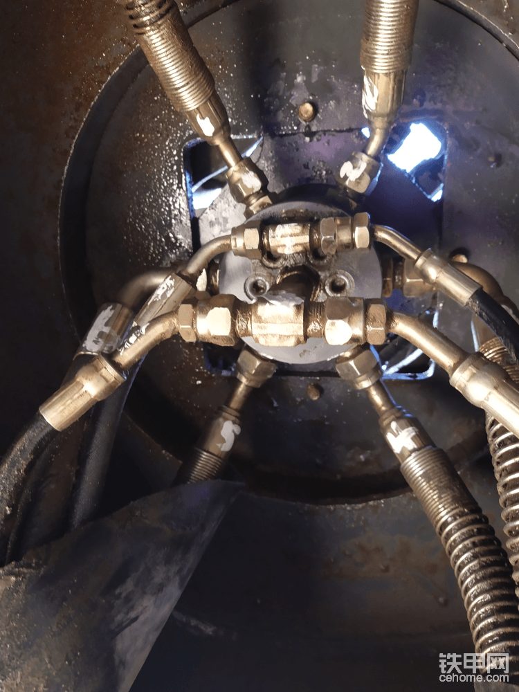

开始第一步搞,做好记号,这是上边位置的,左右俩边的管路,建议不熟练的同学,可以用不易掉落的东西做记号。

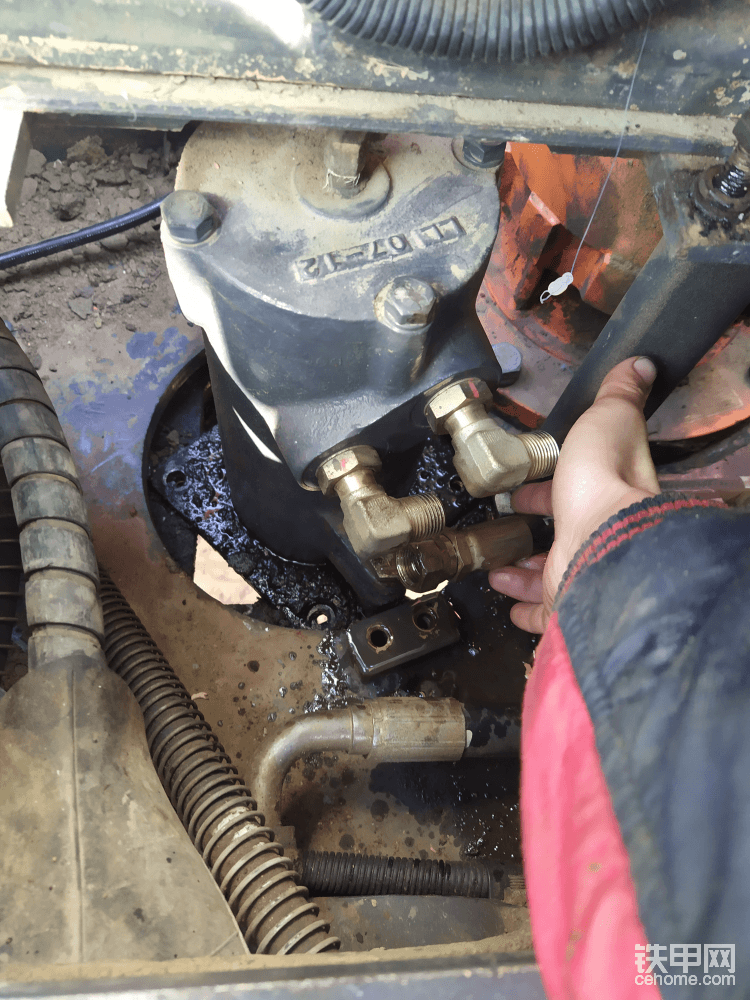

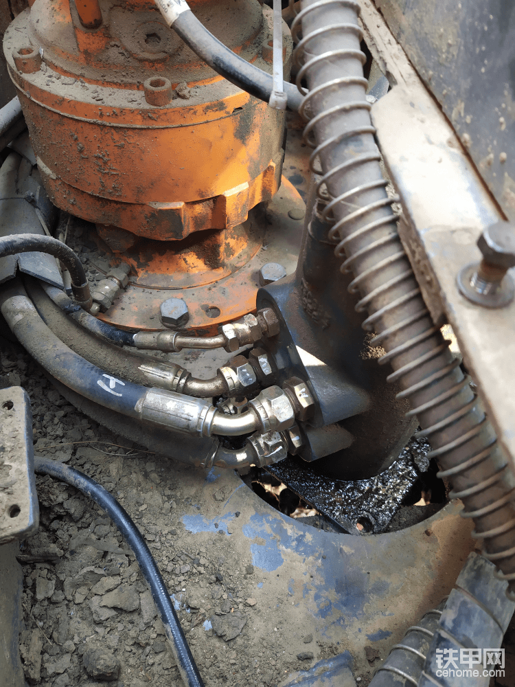

第二步就是下车底做记号,我当时用的是记号笔,事实证明,一刷就掉,需要注意的是,小挖机请提前在下边挖个坑,要不然你就哭了也是拆不下来的。

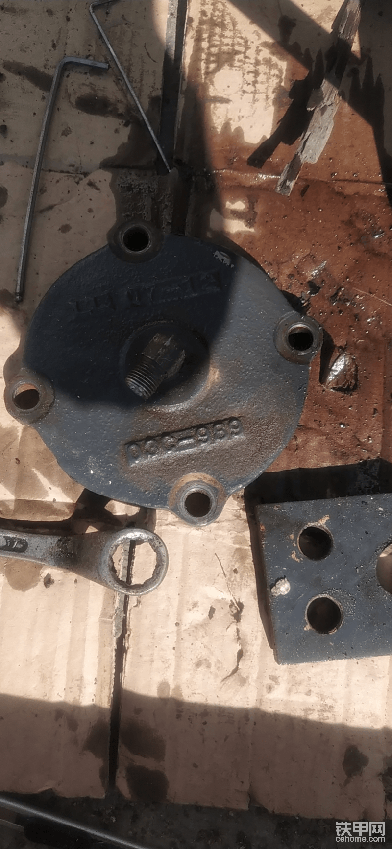

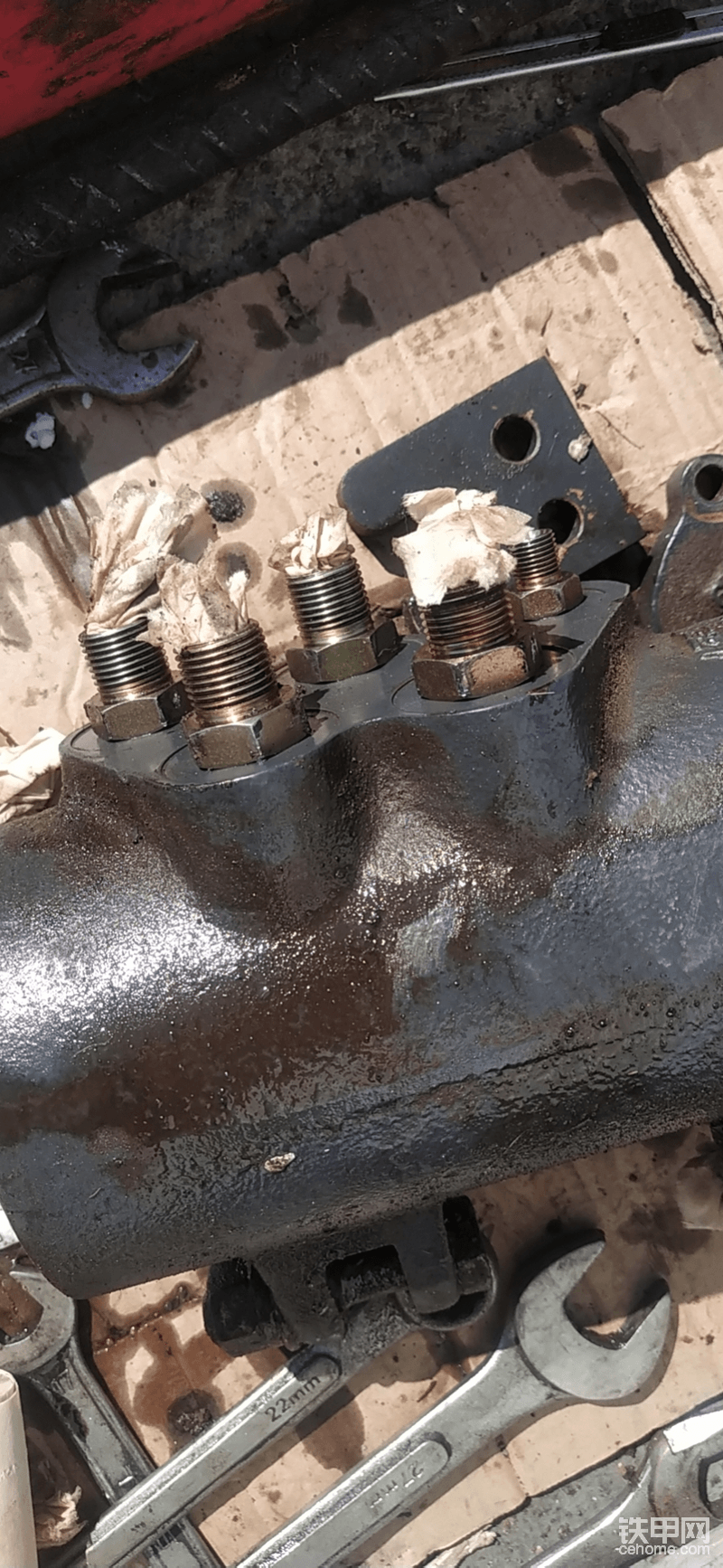

拆下来就是这么个样子,然揭开上盖,把轴抽出来,如果不好抽的话,你就先观察好连接部位,确定没有没有连接地方的话,那就暴力一点。

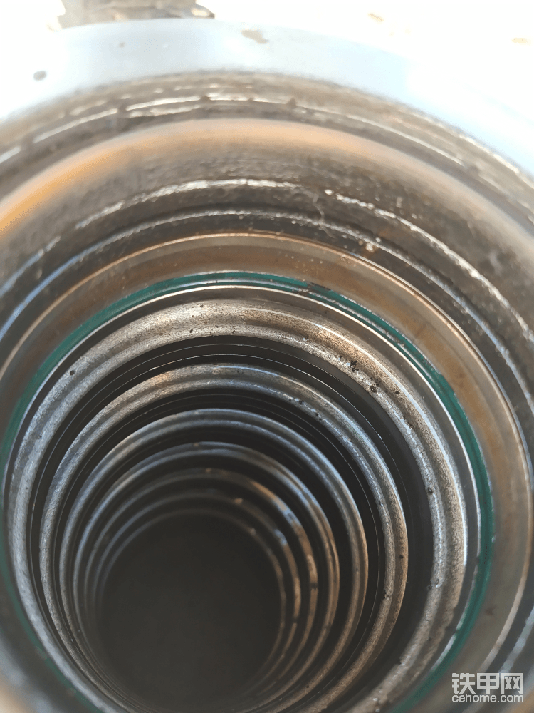

里边的油封挺多道,最下边的是骨架油封,其他的都长一样,当然这是这种车,其他车拆的时候尽量按顺序摆好旧油封,以免后患。拆的时候准备俩个加长一字口改锥。还是比较好弄的,
油封安装的时候,往里边抹点黄油,或者你喜欢的话液压油更好,增加润滑,从中间往俩边慢慢安装。。油封安装好之后,就可以安轴了,这个时候因为新油封可能不好安,润滑工作要做足,然后你就慢慢搞吧!
