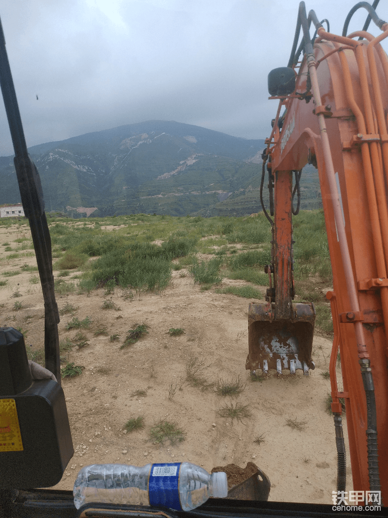

  算了也有些年份了,由于常年磨损,加之前先年经常跟换磨碎锤的缘故,挖掘机的马拉头内径是越来越大,我们当地呢又没有,小型的镗孔设备。所以只好买个现成的马拉头焊上去。虽然心里边一百个不愿意。可是干活的时*候斗子摇的太难受了,咬咬牙决定还是换了比较好。
说干就干,买回马拉头比对。跟原来的宽度一致。内径一致。不得不说现在的配件真的够好!

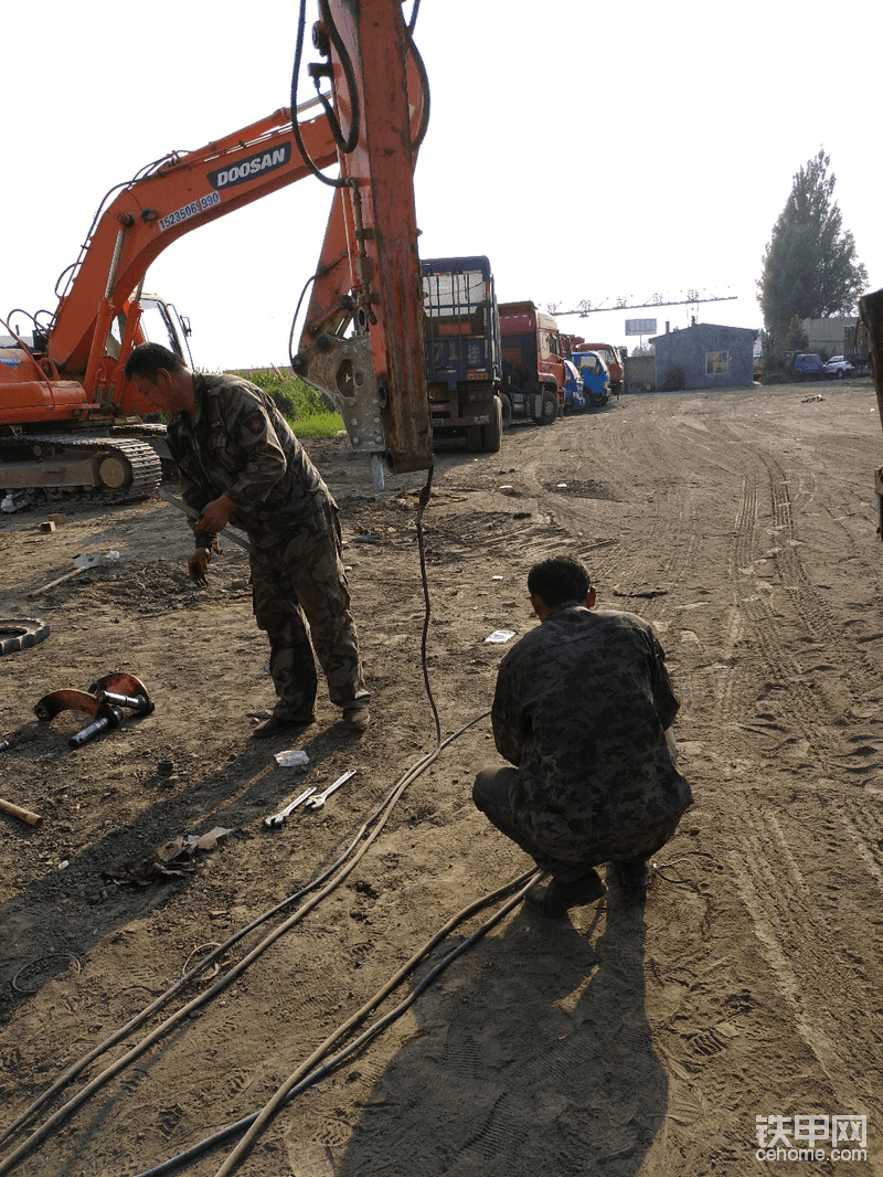

师傅很专业!而且很细心。测量好各种尺寸。而且做了记录。要不说干啥都是专业的干的好,一出手就明白怎么搞。

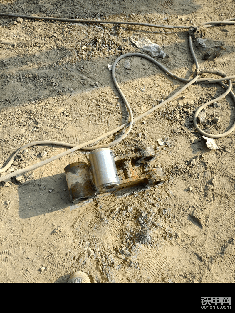

经过二十多分钟的切割,师傅终于把原先的马拉头拿下来了。然后把新的放在里边比对。按照原先拆下来的尺寸,先用点焊固定为止。固定位置花了挺长时间。好在这俩位师傅很细心。一丝一毫的偏差都要校正回来。

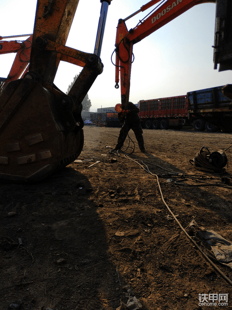

固定好位置之后,往上焊的事情就简单多了。不过内行看门道。我也只能看看热闹。一位师傅焊。另一位师傅给我还讲了讲如何才能焊的不抽,听人家讲 ,才知道每一行都有学问在里边。

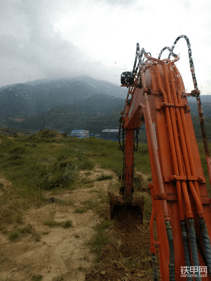

焊好之后,果然不一样了,平整场地比原来舒服多了。不过怎么感觉也是后换的,感觉没有原厂的结实!建议有同样情况的兄弟们。要是有条件还是选择补焊镗孔比较好。
