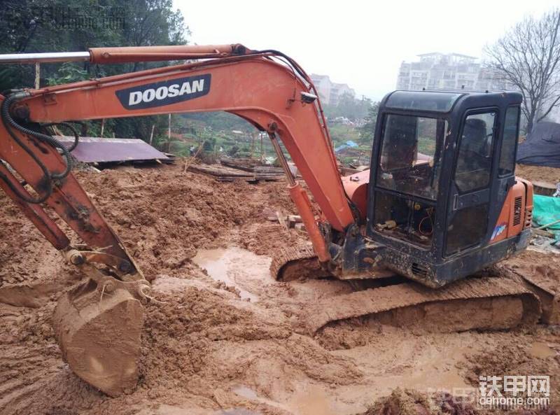

1.   设备的基本情况品牌和型号:斗山55挖掘机
故障:发动机启动不了
维修地点:工地稀泥
维修时间与费用:维修时间共花费23个小时,维修费用3000元
由于之前发过贴不详细,所以再次发帖。

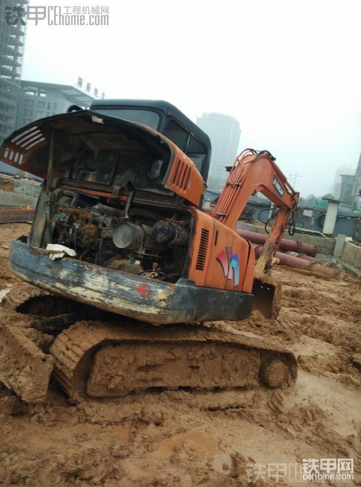

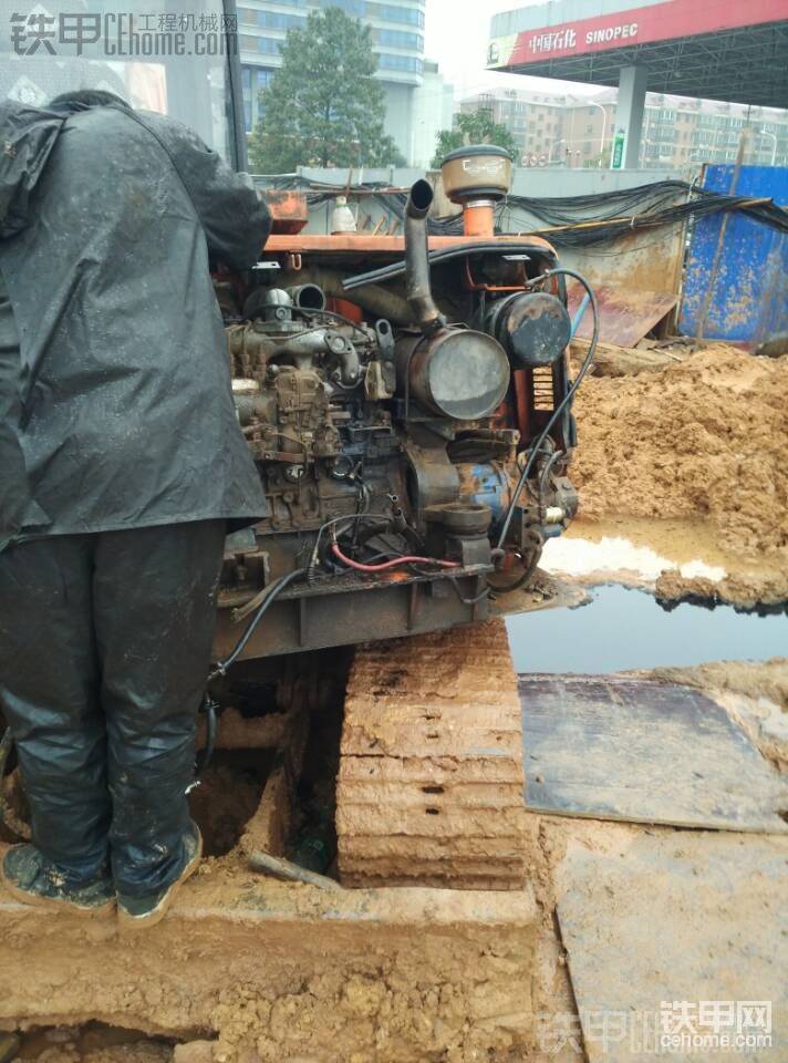

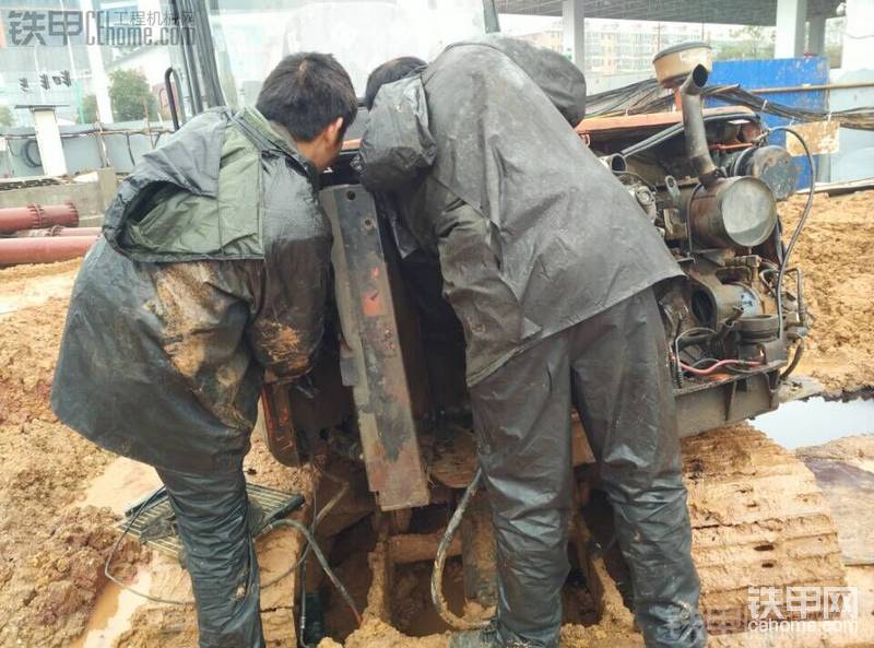

斗山60之发动机大修,发动机之前拉缸导致发动机一直烧机油,水箱也漏水每天做事之前总的加三瓶水,排废气多,当天施工员叫我把桩两边的泥巴清开,把高出来桩打掉,由于当时挖机在稀泥处我感觉发动机有点发闷,先后熄火了打不着了,先以为电瓶亏电排除之后,再查马达也不是马达问题,那只有发动机出问题了,因为用马达启动时发动机好像什么东西卡住了一样,初步判断活塞抱死,没办法只好等师傅过来拆发动机。
先天晚上两位师傅过来看了,说发动机要拆下来修,拆就拆吧,我只是个打工的别晚上拆就好 加班没工资 又冷  又下雨,最后就这么愉快的决定明天早上过来拆。

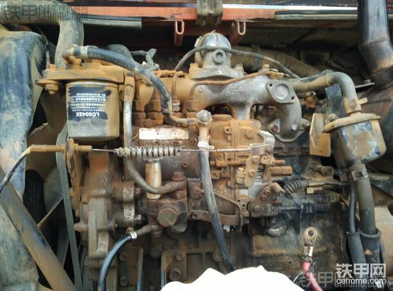

五十铃发动机,听老板说之前的师傅水箱没水还开了好久,但我觉得这款发动机声音有点大,油耗每小时25左右。

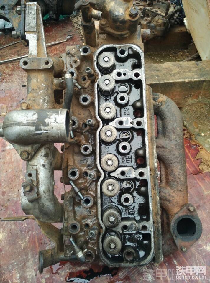

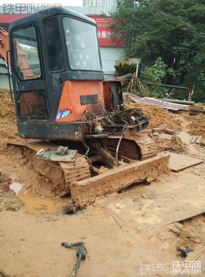

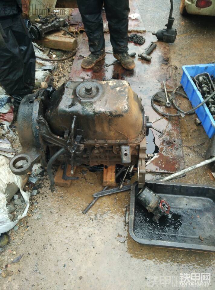

这拆的不像个样了,丑死了 。

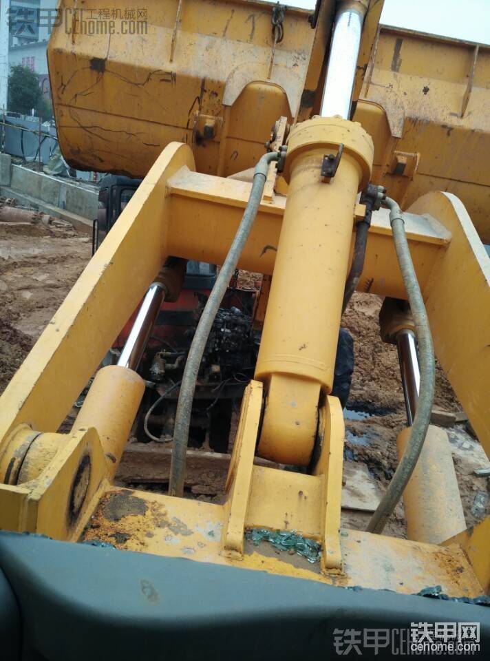

说说驾驶室吧   幸亏我不高   不胖    坐在里面还是嫌空间太小了,真的没有舒适感可言。

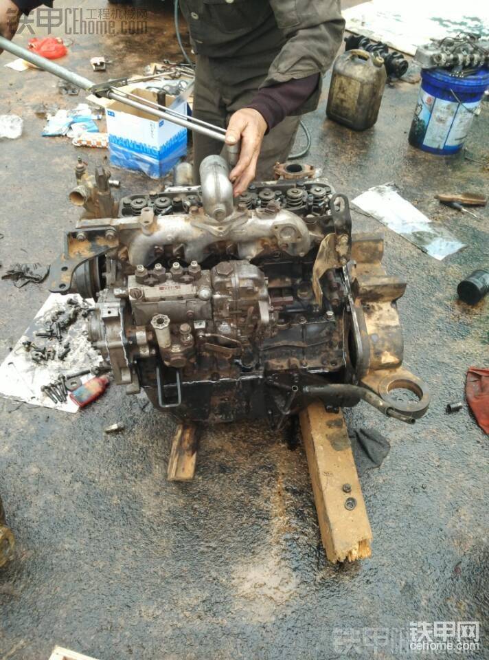

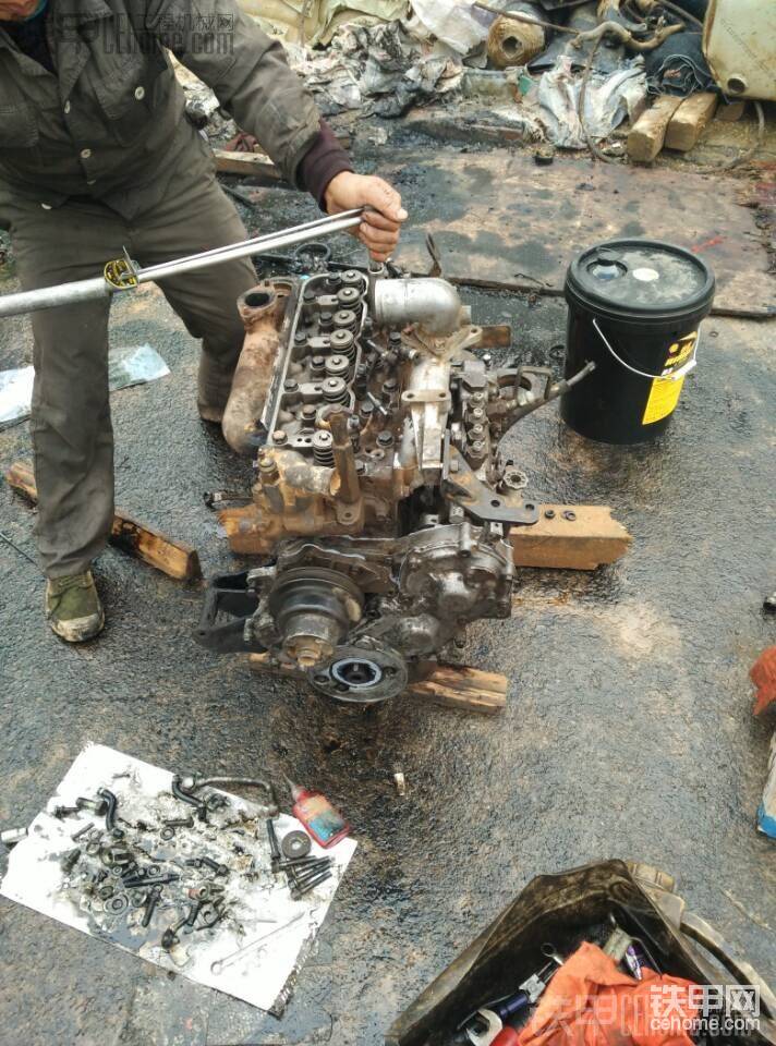

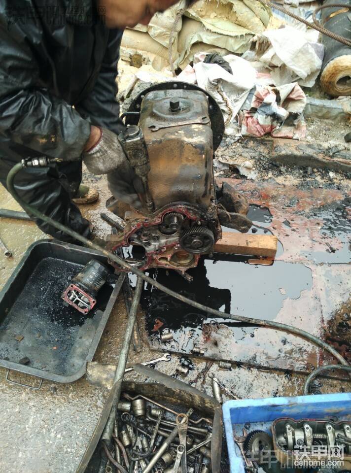

发动机从挖机上拆下来花了3个小时,把发动机拆开一个字  快。

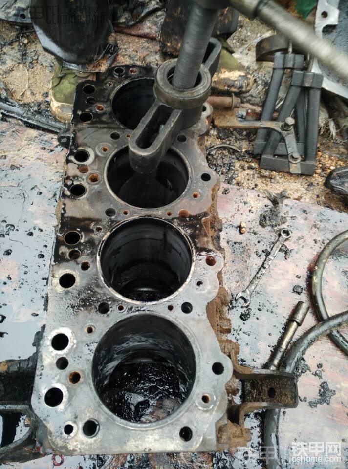

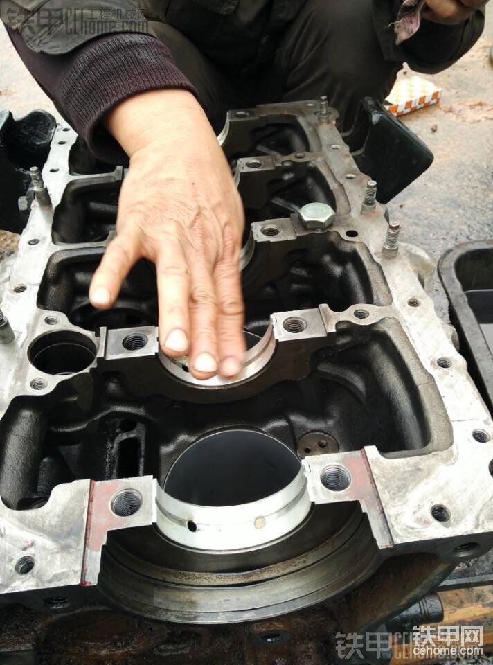

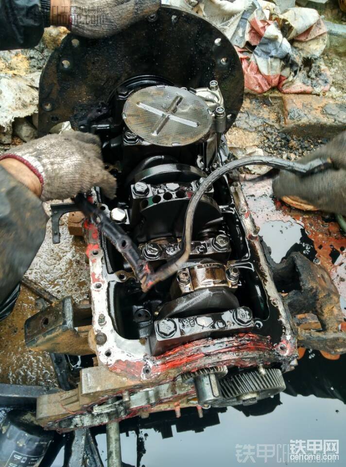

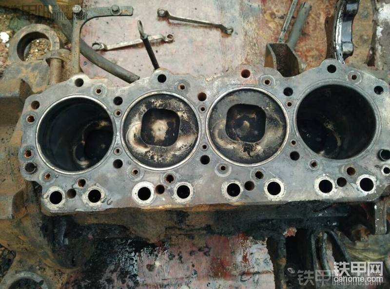

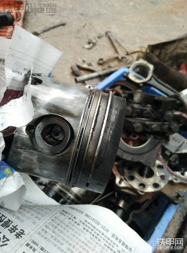

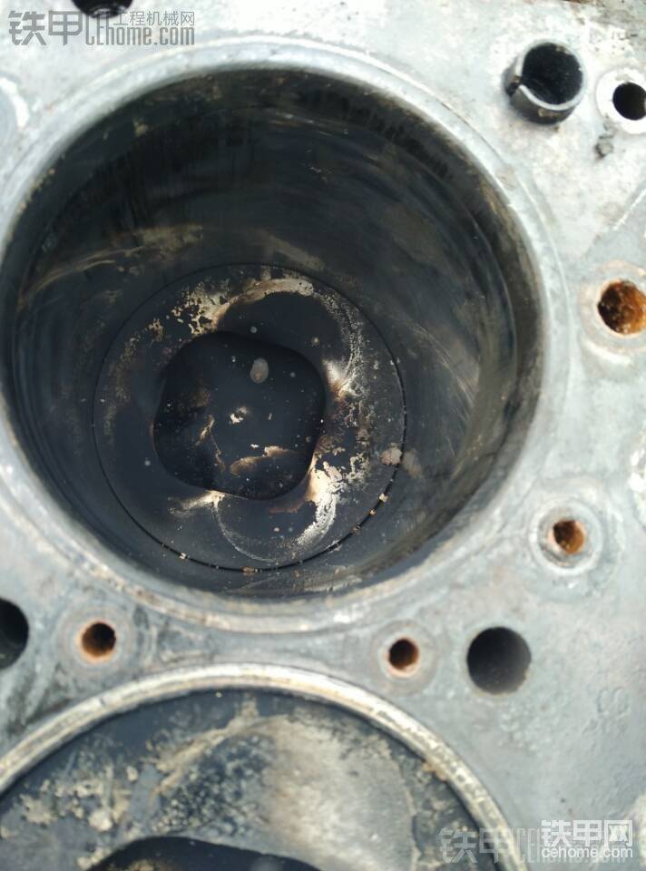

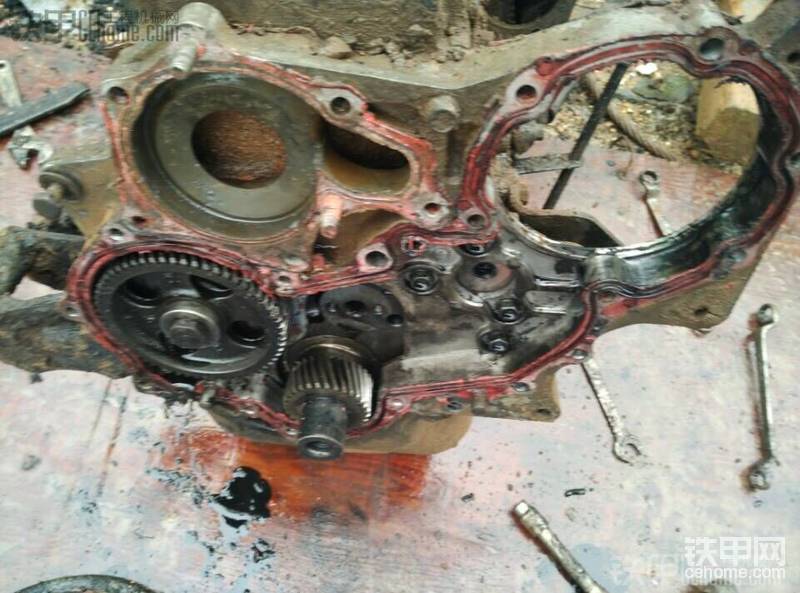

对于这个坏没坏我是看不出,我问师傅这那里坏了  他告诉我环和活塞成整体了,   不知不觉长了不少知识。

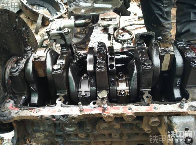

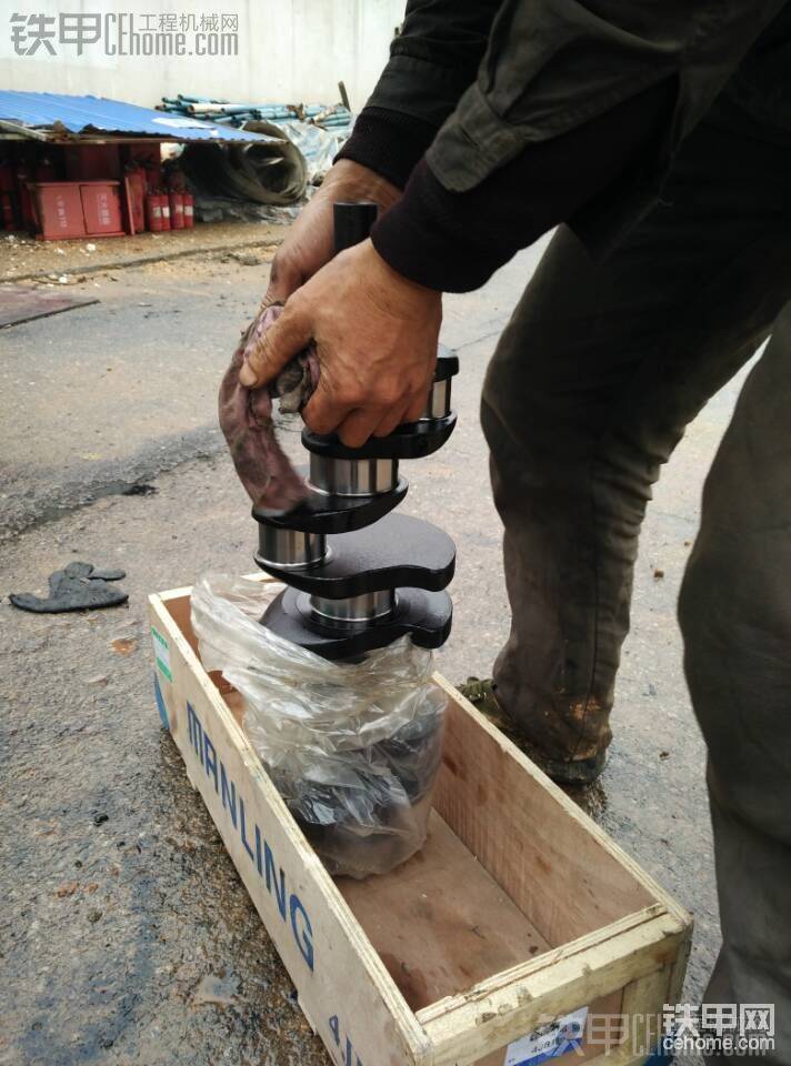

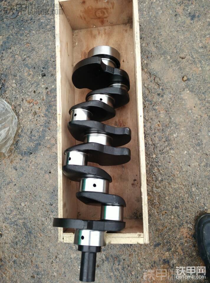

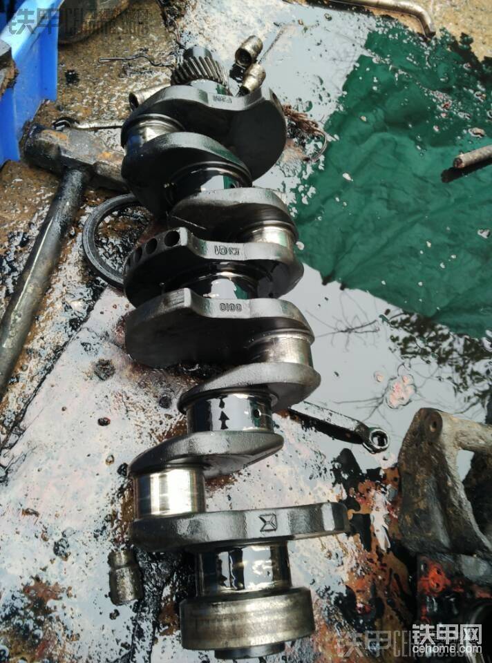

曲轴也坏了   突然发现这个发动机之前有过发动机大修的病历,师傅说曲轴之前就要换了,谁叫老板买二手机呢   有钱任性没办法。
突然发现自己发帖没有看帖那么有味。
原来不经常换机油,不保养好,好厚的积碳和油泥,是我自己的挖挖机肯定不会是这样。
配件 在长沙的都知道配件在星沙汽配城随便找到,居然跟江铃  庆铃  福田用的五十铃发动机配件通用。四配套
师傅也蛮认真把改洗的零件,洗的干干净净准备第二天装,其实我对大修之后的发动机还是不能接受,毕竟组装的条件有限,不能按照标准装配,只能凭借多年经验。
刚套还是用大机器压进去的,我没能亲眼目睹。

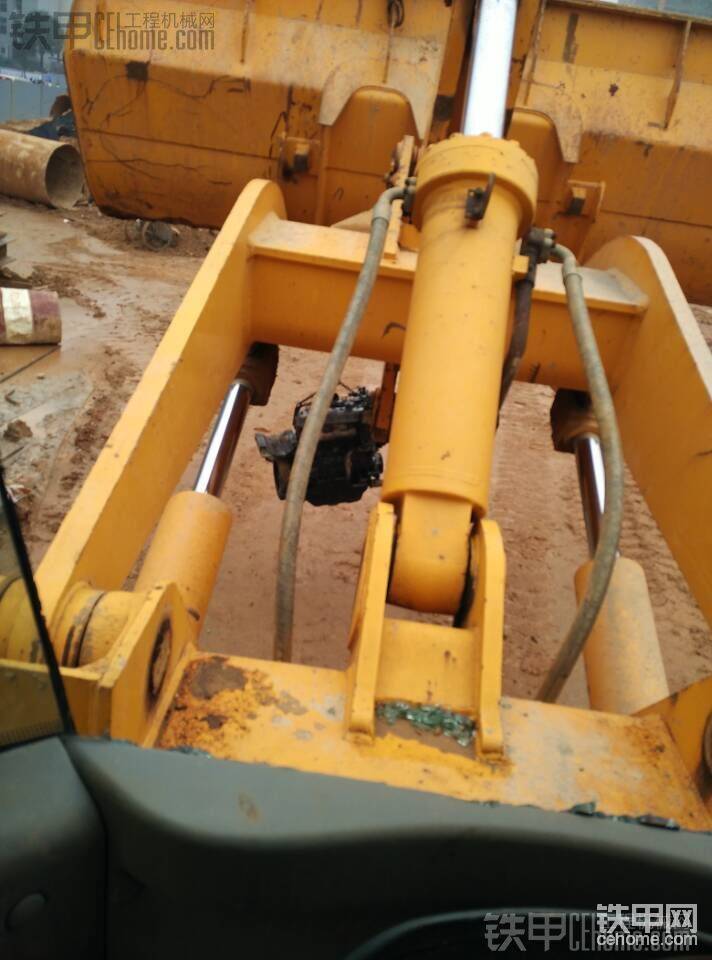

发动机是用铲车吊下来的   也是用铲车装上去的    修了两天挖机    太累了 幸好不是自己的挖机 不然真会哭了 又要掏钱   又要出力,  对于工程机械平时爱惜和保养还是非常重要。
