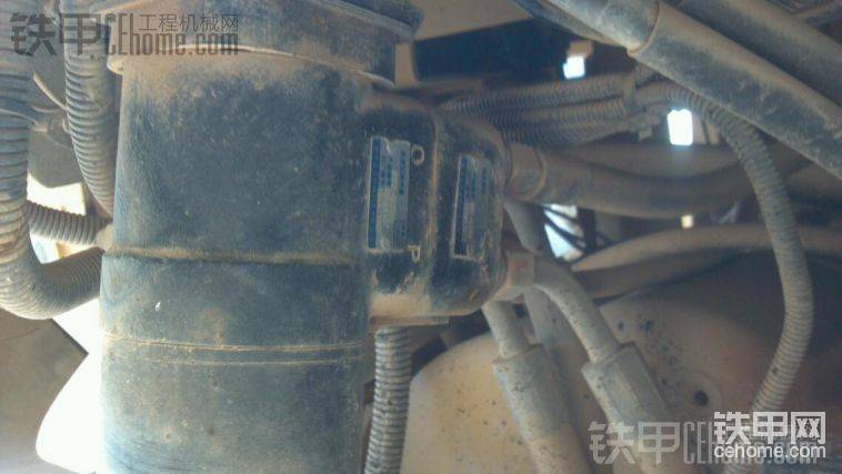

这个是我拍下的方向机照片,您看看 还想请教师傅“转向油缸油封内漏,转向油缸销子和销套磨损间隙过大,您是用什么方法判断都有什么不同呢?
chancheren
2014-08-13
全液压不能用这个方法。全液压间隙大先检查转向油缸轴承,套和销子的磨损程度,还有压力是否正常。
