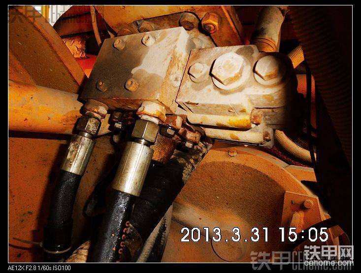

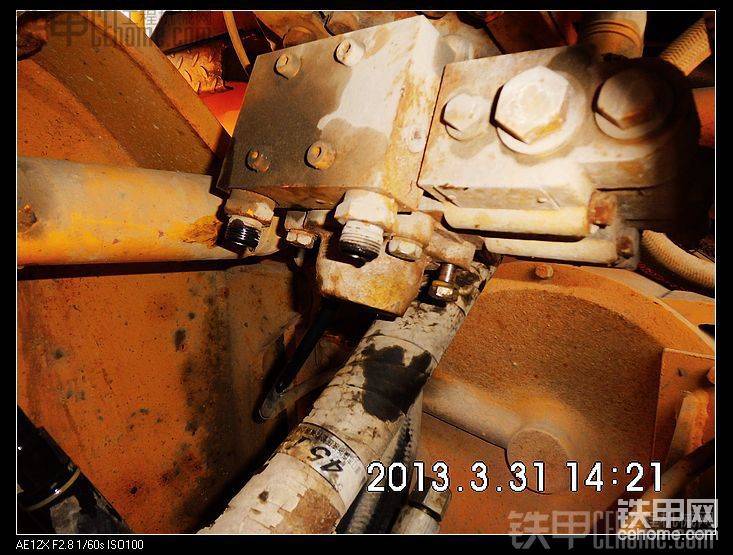

用24的开口先拆掉2根652转向管,然后用18的梅花卸下4个方向机油底壳螺丝。

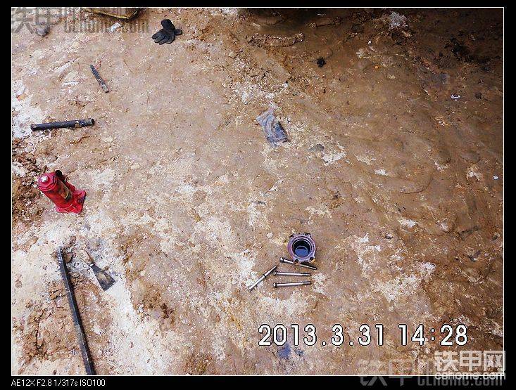

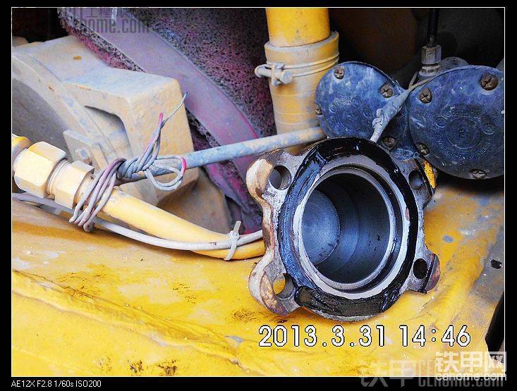

拆下的油底壳

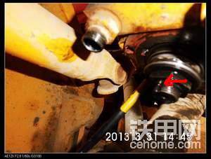

这一步需要2个人配合,上面一个抓住方向盘,底下一个用36扳手或大活动往箭头方向紧,一般不超过半牙,原则是紧到方向盘转动时有点阻力就可以了。

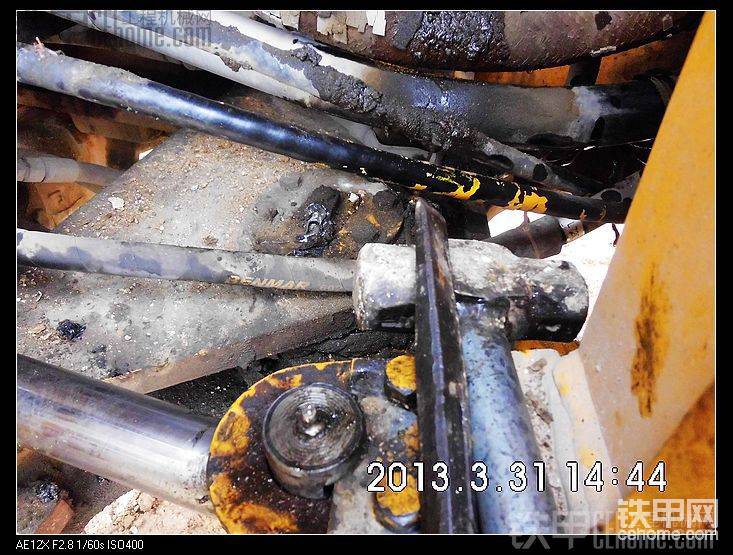

然后准备好锤子和扁錾。
看到箭号前面凹槽没,把螺母底部对准凹槽部位用扁錾敲敲凹,起到防松作用。
装油底壳之前涂上薄薄一层免垫胶,防漏。
