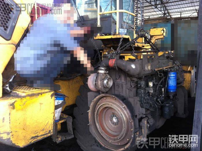

正题。两台车都是吊发动机。有一台是机油压力低,一台是机体内异响。
   如图,又边的是机油压力低。吊下来之后,放干机油,拆下机油底壳,把机油泵换了,就好了,简单明了。

这台发动机是图1左边那台车的发动机。

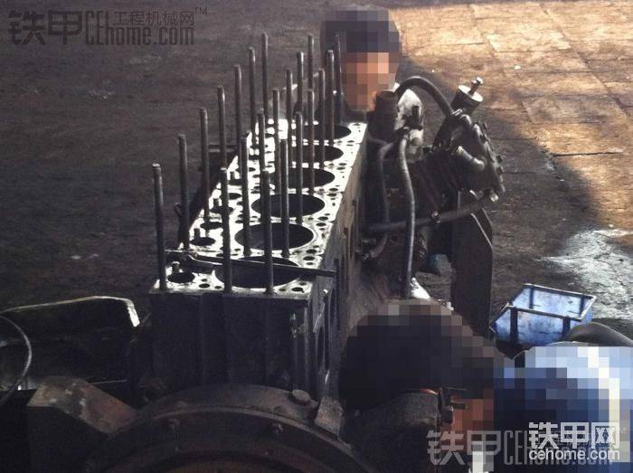

在拆启动马达。,缸盖头盖都已经拿下去了。
师傅们介绍说1缸和5缸顶缸了。里面活塞上由于光线原因,照不清楚,

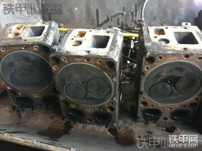

拆下来的部分缸头。

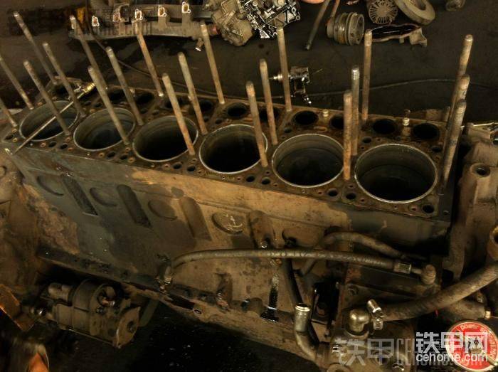

  这个发动机是前天拆下来的,拆散之后,师傅们鉴定曲轴和中缸都不行了,不能在加工,只能重新更换。
这又是个大工程。
今天听领导说,把我们红岩车的发动机中缸和曲轴换到这个车上来。也是潍柴的发动机。这可能不全部换发动机。
如果不匹配的话,也有可能吧整个发动机都换上去。这两天车还在外面,没有弄回来,回来之后就会开工弄他了。图片不多,换那个时候看有没有时间再照点。。。。

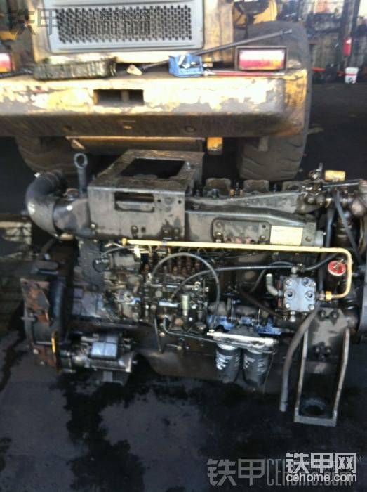

  还有这两台年份不同,外观差别也蛮大的。
