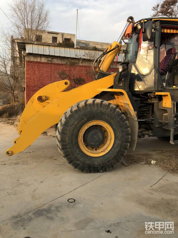

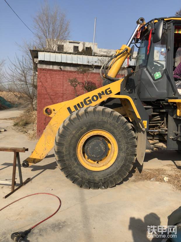

接上次那个帖子,很多人问动臂为什么和车子不协调???
这个动臂看着太不协调,咬牙一跺脚——换加长臂!
开拆!
自己动手,丰衣足食!
自己动手,丰衣足食!
拆装过程就省略一万个字………上图
人狠话不多,干就完了!
人狠话不多,干就完了!
装完了,还不错,
装完了,还不错,

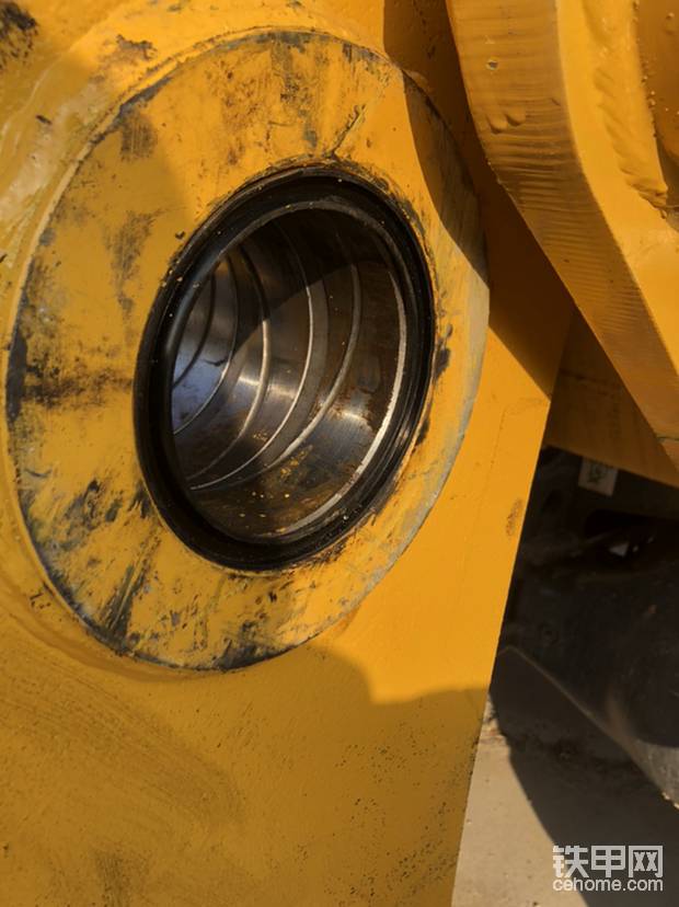

安装时一定要注意这个销轴密封一定不能忘装,不然黄油容易流出来

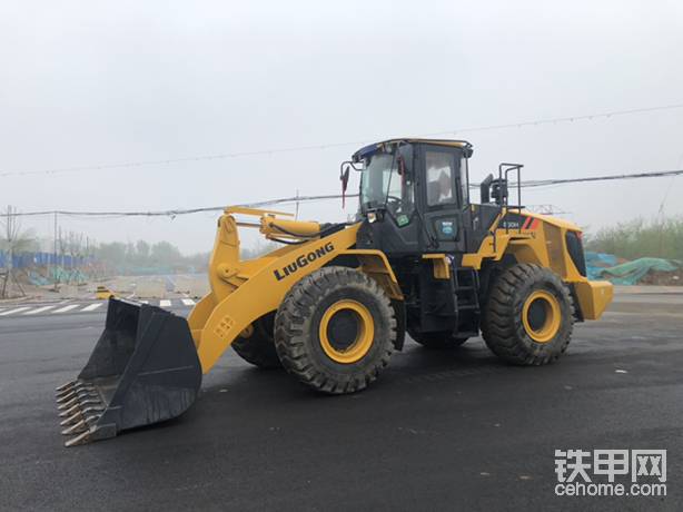

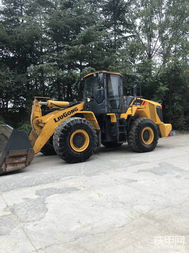

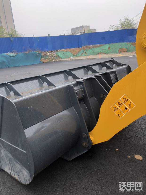

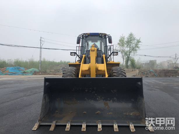

装铲斗,试下效果!!!
看着效果还不错!<img class="smiley" src="/img/smiley/new/tiejia1.gif"><img class="smiley" src="/img/smiley/new/tiejia1.gif"><img class="smiley" src="/img/smiley/new/tiejia1.gif">
看着效果还不错!
正前方,旁边是862H,现在已经卖了<img class="smiley" src="/img/smiley/new/tiejia28.gif"><img class="smiley" src="/img/smiley/new/tiejia28.gif">
正前方,旁边是862H,现在已经卖了
换个角度,还不错<img class="smiley" src="/img/smiley/new/tiejia12.gif"><img class="smiley" src="/img/smiley/new/tiejia12.gif"><img class="smiley" src="/img/smiley/new/tiejia12.gif">
换个角度,还不错

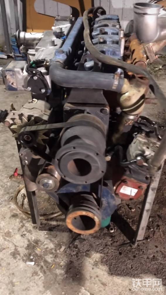

因为是年前,发动机配件也发不到了,正好家里有一台改好的潍柴电喷发动机(就是为这台车预备的)就想着不行就换发动机吧?所以——潍柴856H!
这是发动机改装时的照片,由于手机内存不够,照片丢失好多<img class="smiley" src="/img/smiley/new/tiejia14.gif"><img class="smiley" src="/img/smiley/new/tiejia14.gif"><img class="smiley" src="/img/smiley/new/tiejia14.gif">
发动机原版没拆过,成色不错!<img class="smiley" src="/img/smiley/new/tiejia12.gif"><img class="smiley" src="/img/smiley/new/tiejia12.gif"><img class="smiley" src="/img/smiley/new/tiejia12.gif">
发动机原版没拆过,成色不错!

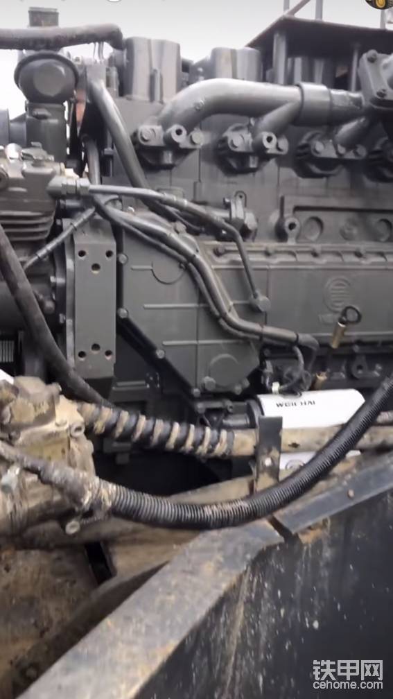

发动机有现成的,那就装车实验一下吧!(856h液压油箱是后置的,目测发动机放不进去,因为广康发动机比潍柴发动机小)
正好放上,而且机脚位置也刚好!!!
正好放上,而且机脚位置也刚好!!!
这边也没问题,<img class="smiley" src="/img/smiley/new/tiejia12.gif"><img class="smiley" src="/img/smiley/new/tiejia12.gif"><img class="smiley" src="/img/smiley/new/tiejia12.gif">
这边也没问题,
都没问题,那就直接装吧!废话少说,干

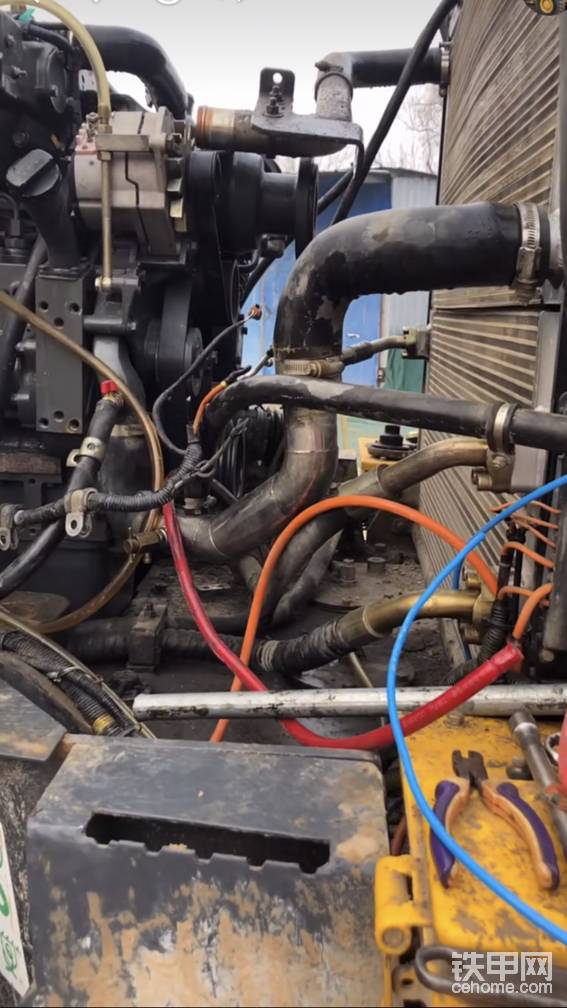

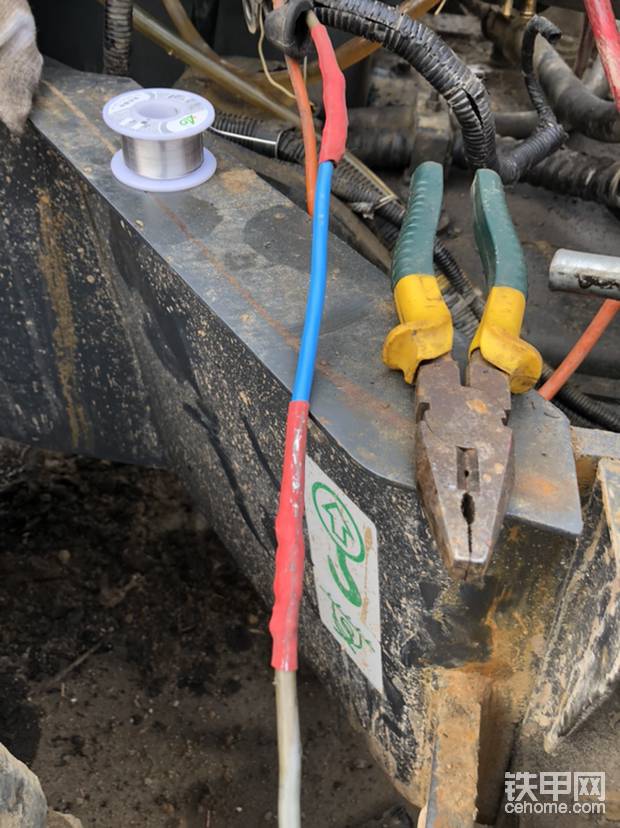

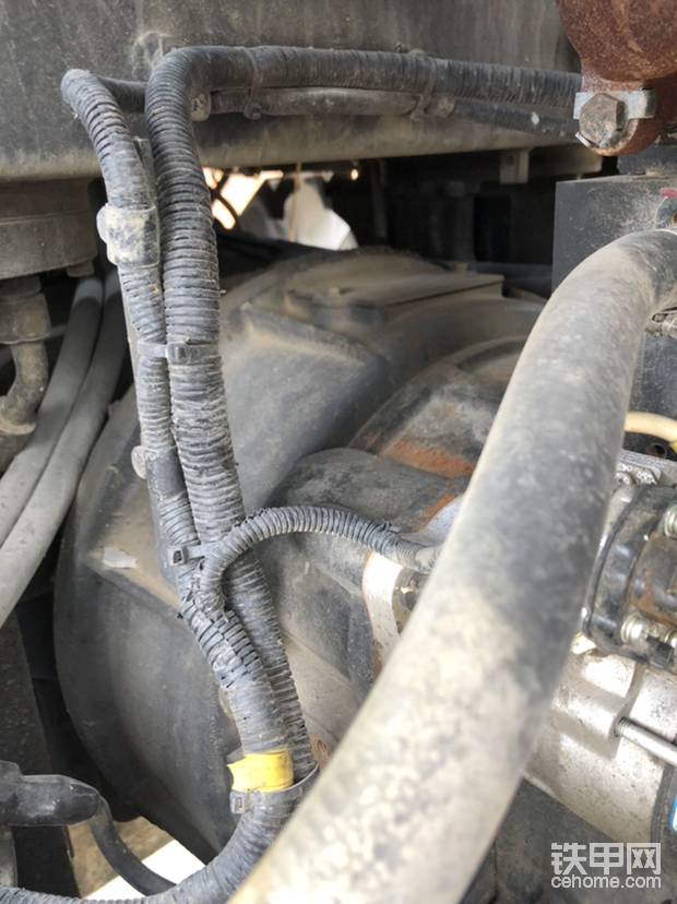

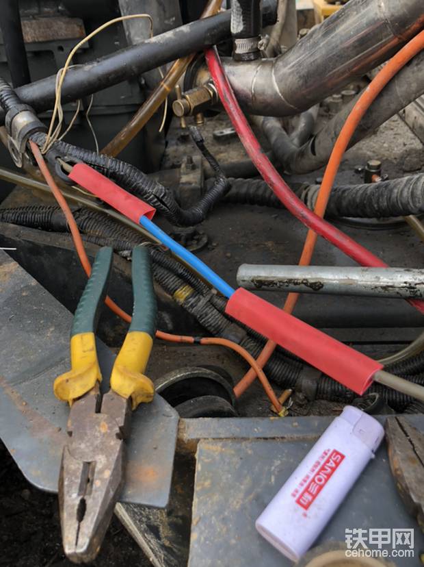

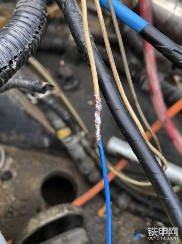

发动机安装的问题是小事,周边附件安装是个问题,就拿线束来说,发电机线束不够长<img class="smiley" src="/img/smiley/new/tiejia3.gif"><img class="smiley" src="/img/smiley/new/tiejia3.gif"><img class="smiley" src="/img/smiley/new/tiejia3.gif">,这个难不倒我,接线延长!!!挂锡是必须的,保证质量,电喷的线路不容马虎!
发动机安装的问题是小事,周边附件安装是个问题,就拿线束来说,发电机线束不够长,这个难不倒我,接线延长!!!挂锡是必须的,保证质量,电喷的线路不容马虎!
热缩套管也是必须滴!
热缩套管也是必须滴!
收缩以后的效果!
收缩以后的效果!
最后再来电工胶带缠绕!确保万无一失!
最后再来电工胶带缠绕!确保万无一失!

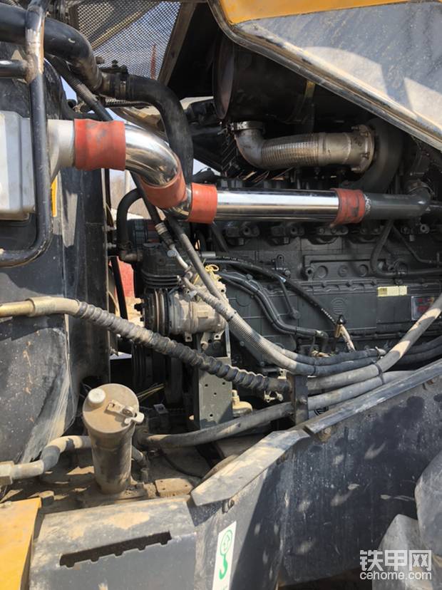

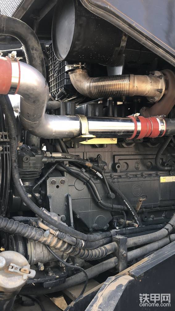

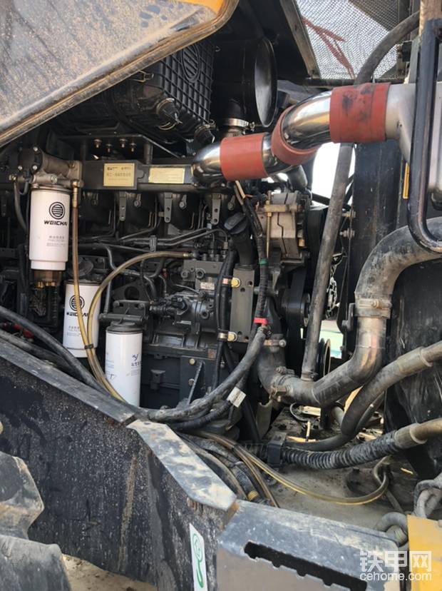

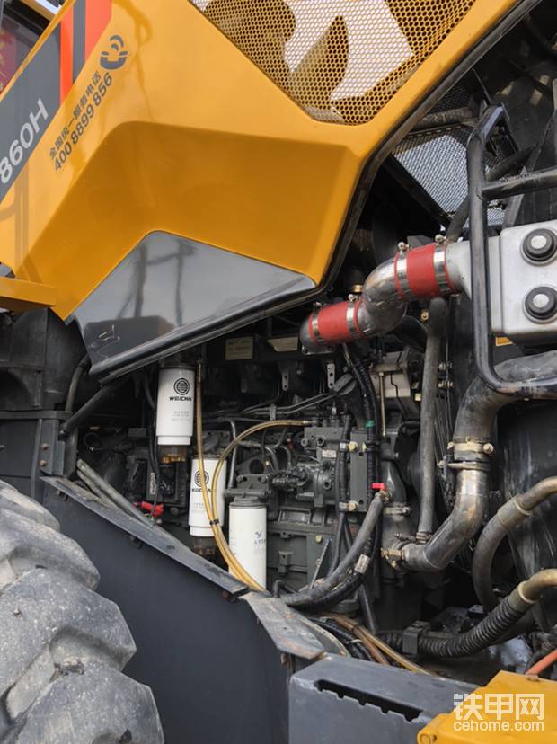

电喷发动机有一个关键的零部件——中冷器!这一步就要改装中冷器的位置,和中冷器管,纯手工打造!
这边已经恢复的差不多了,水管,暖风管,发电机线束,格栅加热线束,机脚也是自制的,这边看起来有没有原装的感觉???
这个是850H配潍柴发动机的图片,有没有很原装的感觉???
中冷器胶管是买的原厂的,支架是自己做的,空调压缩机也下移了位置,感觉还是不错的,
左边的中冷器管固定,暖风水管恢复,在一步一步慢慢搞

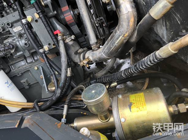

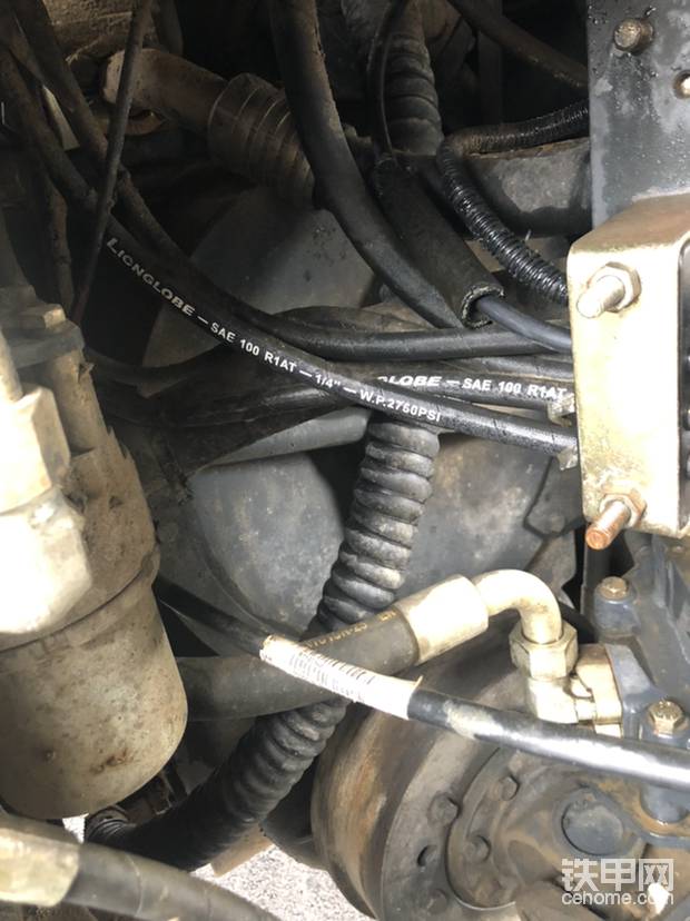

由于换了发动机,刹车加力器位置装不上了,(潍柴的起动机比广康的起动机靠下)这个刹车加力器研究了好久没地方放,突然发现这个位置不错,仔细研究以后没问题,做支架固定,非常完美,把管子加长就行了(气管和油管是上次改50c剩的,原厂管子,买了两个接头完美搞定!!!)
这是最终效果,很完美!!!(咱是完美主义)

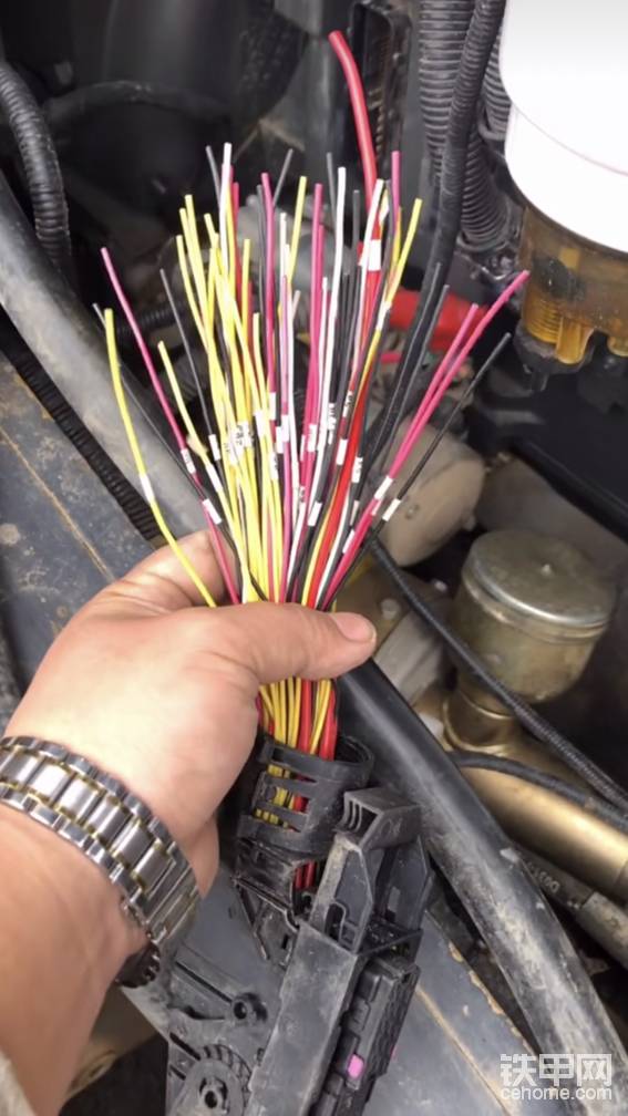

这是接诊断接口的线,转速表的线,可以看到刹车加力器在那里是多么尴尬,所以把加力器改出来还是一个明智之举!接了一个标准OBD接口,后期检查发动机非常方便,但是忘了拍照片了<img class="smiley" src="/img/smiley/new/tiejia3.gif"><img class="smiley" src="/img/smiley/new/tiejia3.gif"><img class="smiley" src="/img/smiley/new/tiejia3.gif">

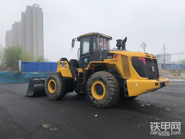

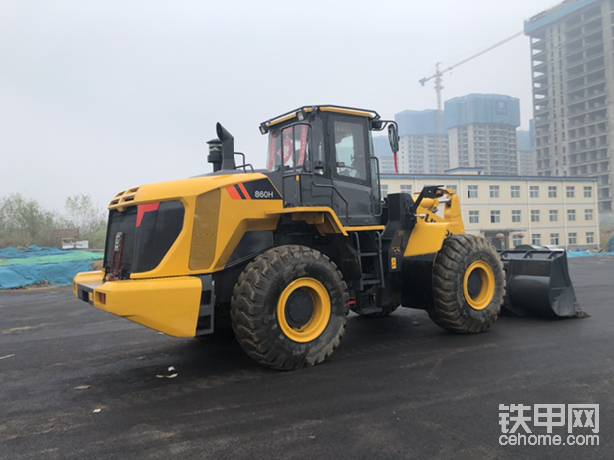

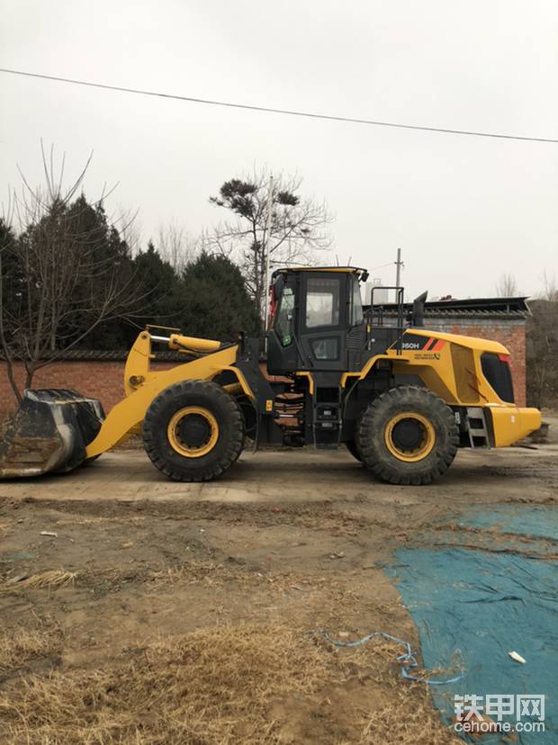

最终外观!856H贴860H够不够用?
最终外观!856H贴860H够不够用?

有亮点!换完发动机以后,进排气管位置和广康正好是相反的,进气蘑菇头还用的是广康的,没用潍柴的(低调)

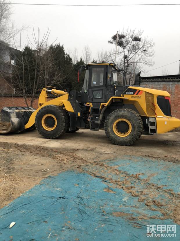

正前方!霸气侧漏
正前方!霸气侧漏

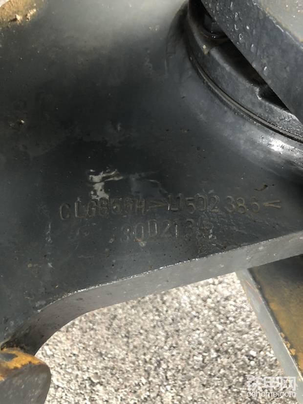

车架号!验明正身!!!
车架号!验明正身!!!

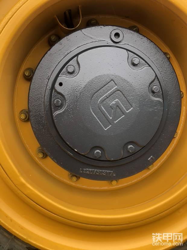

轮边,动臂补漆的时候顺便把四个轮边也补漆了,

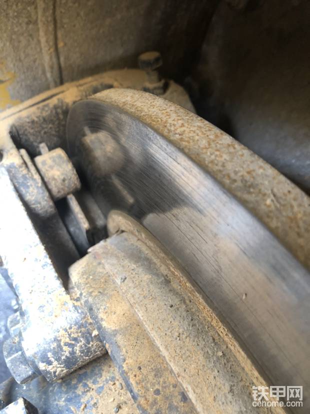

刹车盘厚度,看起来不错
刹车盘厚度,看起来不错

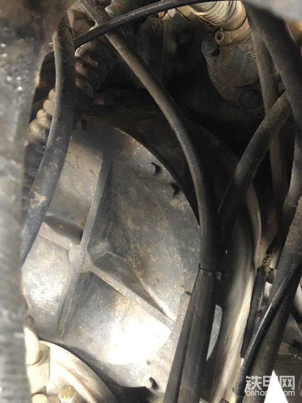

变速箱,没拆过
变速箱,没拆过
变速箱还算干净吧?
变速箱还算干净吧?

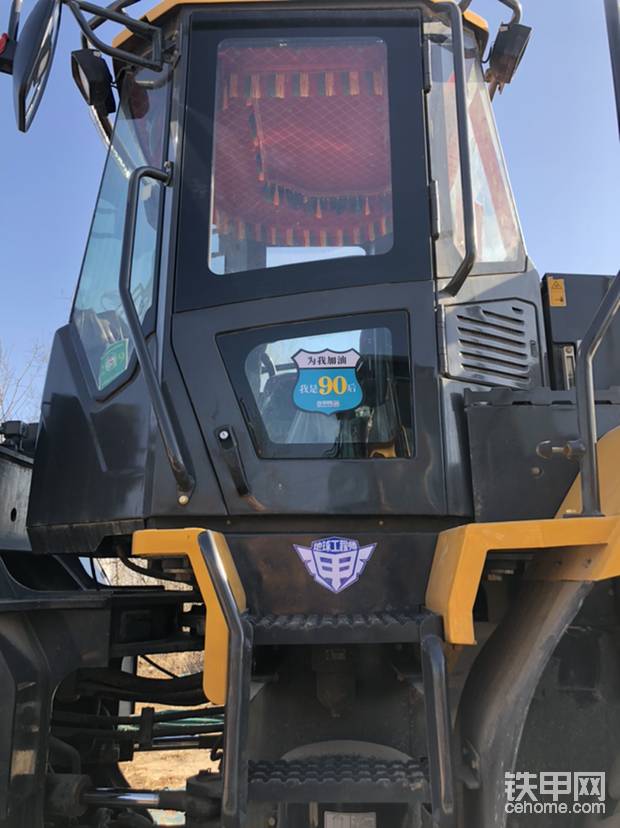

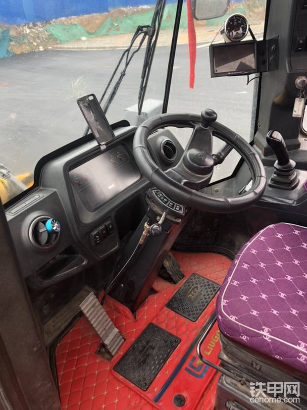

驾驶室图片,做了吊顶装饰,氛围灯,脚底灯,装了倒车影像,转速表,改了音响,包了座套

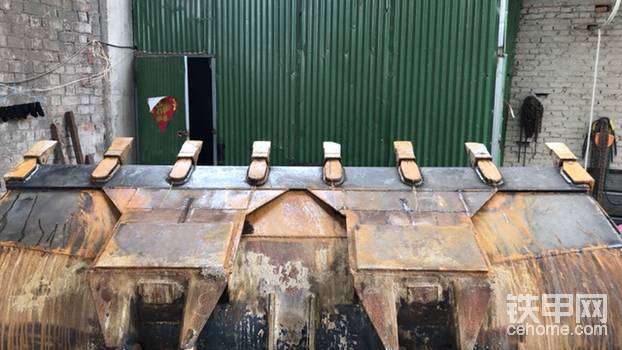

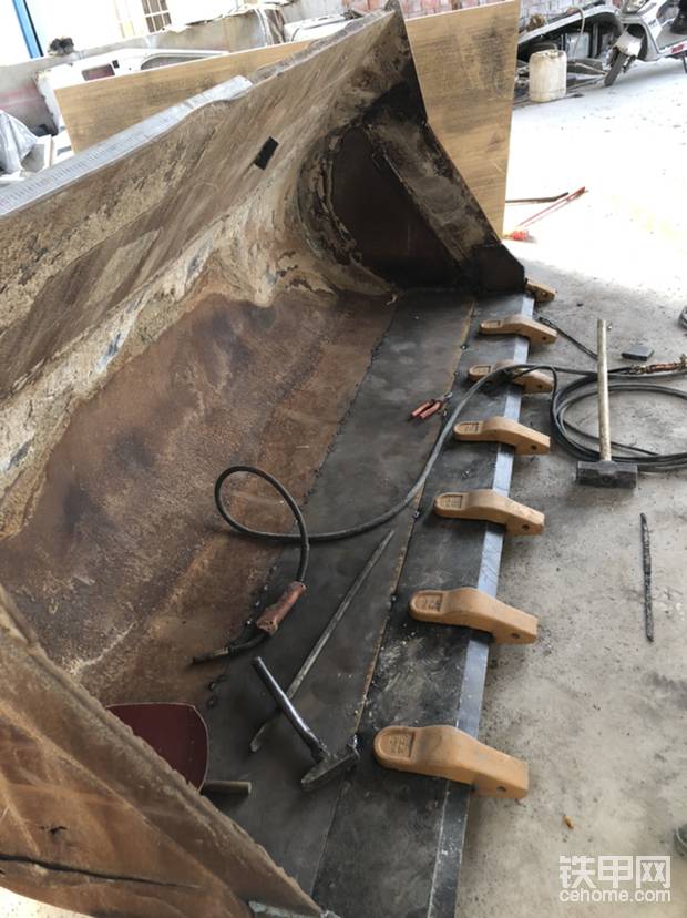

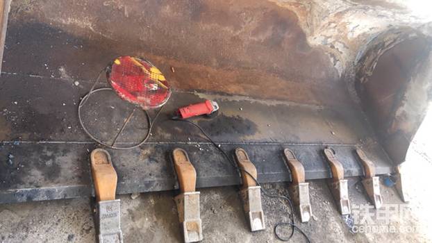

旧铲斗修复,
旧铲斗修复,
斗底修复,
斗底修复,
修复完成!
修复完成!
修复完成
修复完成
因为原车铲斗原车主加固太多,实在难看,所以换了这个修复过的铲斗,喷完漆以后是不是很漂亮?
这个铲斗比原车铲斗漂亮太多了!
这个铲斗比原车铲斗漂亮太多了!

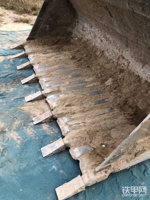

原车铲斗,里面焊的太多了,实在难看丫!
原车铲斗,里面焊的太多了,实在难看丫!
