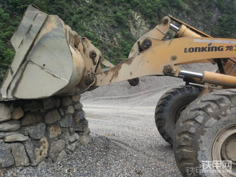

自接手这台车就发现摇臂下销打不进黄油,间隙很旷,铲斗晃动大,得有十五厘米左右。平场特难,装车铲料咚咚响,检查后认为是轴套磨没了,必须换。于是发了配件,等待碎石机大修时段。经过询问,其他销轴都修过,唯这根销轴修理工因为所处位置不好抡锤,太紧没办法敲出来,但是在我看来,那是没用上非常手段。

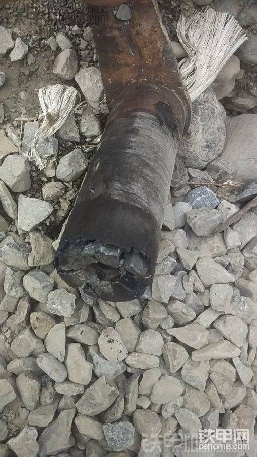

提前几天,将装黄油嘴那一端用氧割枪割成几瓣,深度二厘米左右,俗称放劲

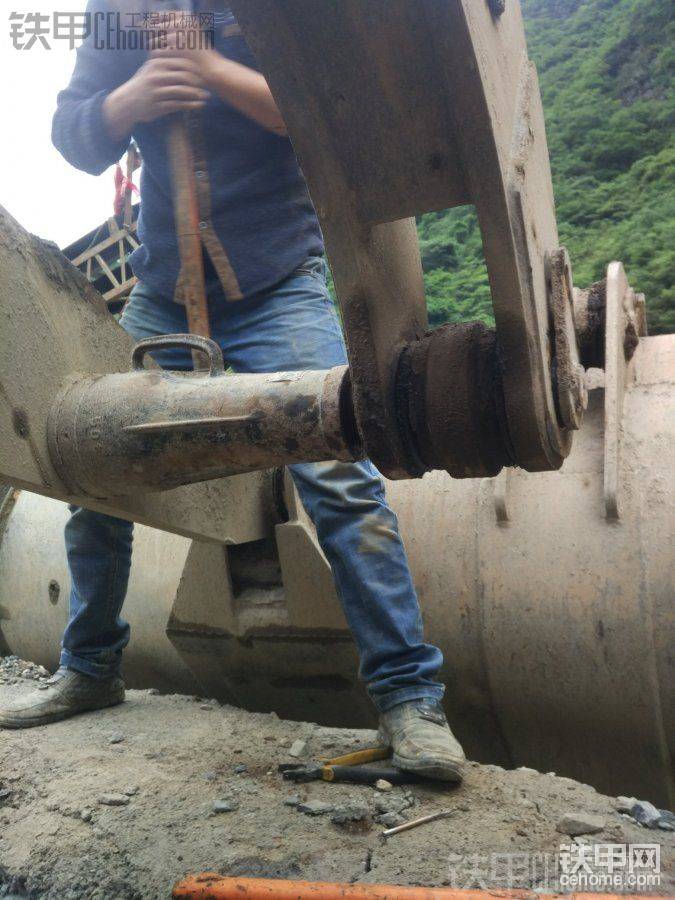

先检查销四周,有冷缩后的微小缝隙,立刻信心大增,用大锤照着销中心猛击十来下,使四周向中心有所收缩。如果不割成几瓣,硬用大锤敲,会使轴端“肿”起来的,之前打不出来就是因为这。再次观察另一端,有了很细小的松动迹象,为加快进度,换个姿势使出第二招:五十吨螺旋千斤顶加大锤反向敲打摇臂。

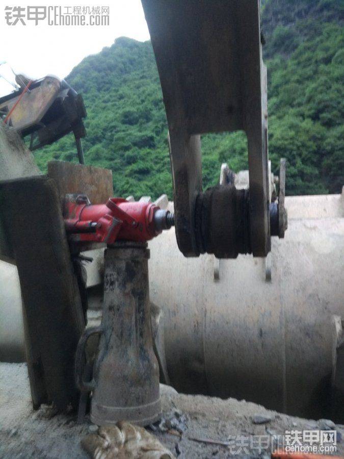

此法无用于是再上一招,用三十二吨液压千斤顶垫上木块钢板,用机械千斤顶调整高度,对正轴中心,在轴的固定螺丝的耳朵的缝隙中打入扁铁,反向用大锤敲摇臂,扁铁松掉换小撬棍,然后再换粗钢棒,进度明显加快。这里要特别说明一下,千斤顶在摇臂侧向施力会因产生弹性形变,不可仅用千斤顶蛮干。不过美中不足的是,普通液压千斤顶躺着顶,柱塞抽不上多少油,活塞升程会缩短很多。
昨天将销轴敲出来了整两公分,上图左侧轴已不再被摇臂抱紧,敲右边的“耳朵”已能使销轴转动,所以今天早上就先用大锤敲打凸耳使轴来回转动三四次,磨掉部分铁锈。因为多数情形下,轴打不动是因长期无油隔绝空气和水分,使轴生锈,而铁锈体积会膨胀,使轴抱死在轴孔内。
待轴端退入连杆内,轴磨细的部分使凸缘那边的摇臂和连杆的缝隙扩大,倒上点机油,润滑轴,轻松几锤就打掉了销轴。

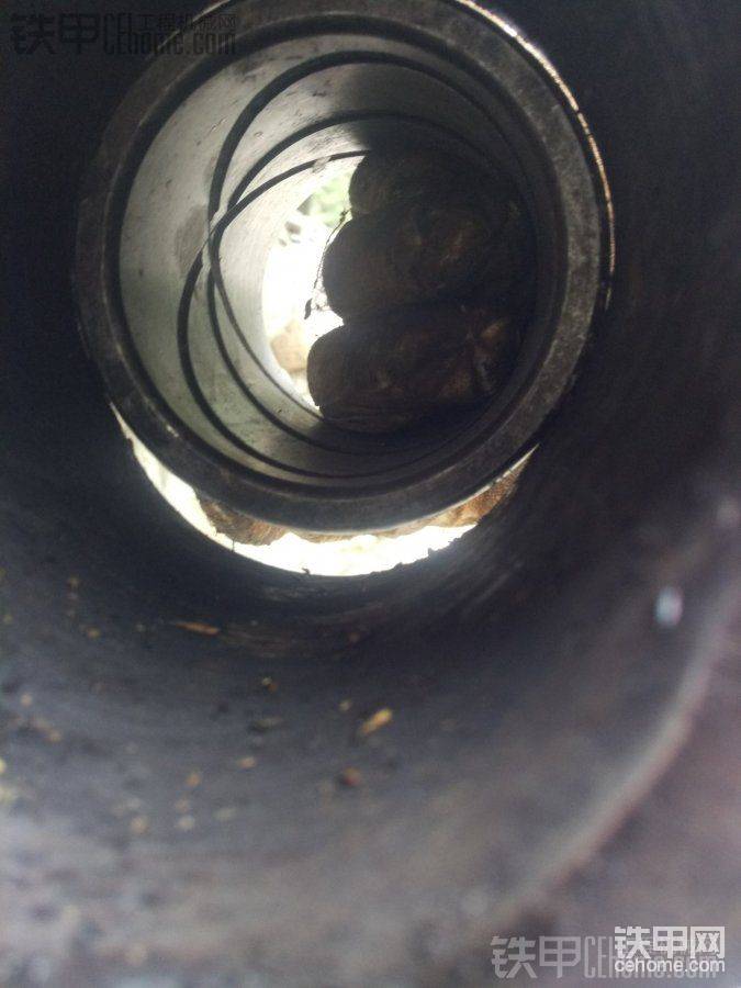

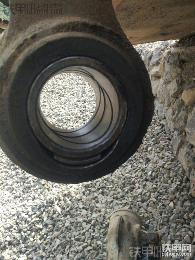

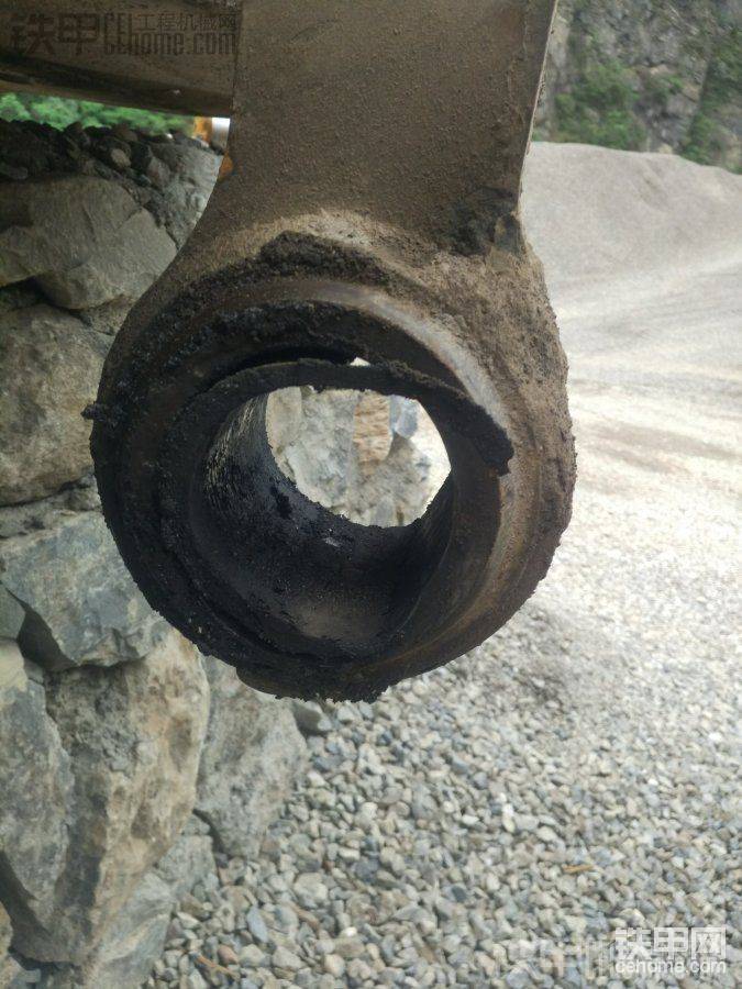

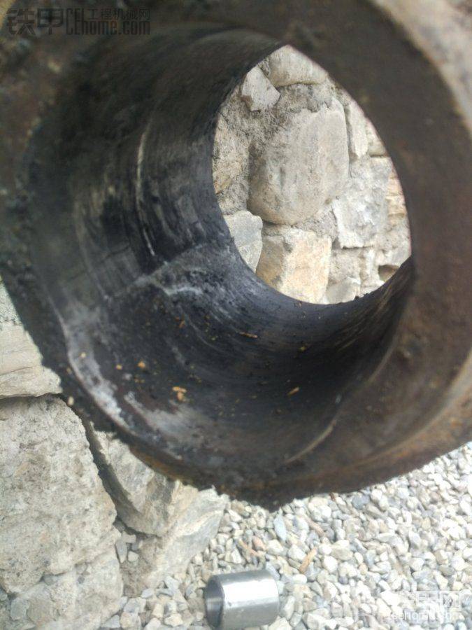

随着连杆的掉落,让人意外的一幕出现了。连杆内原本该装的钢套,而现在里面只有一块尼龙套的残片!耳边仿佛传来了岳云鹏的那一声打死你个龟孙!

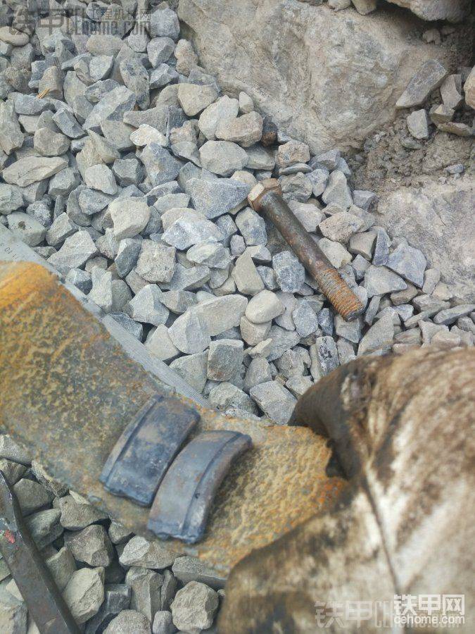

如果只是把轴套直接装上,轴套会在孔里面晃荡显然是不允许的。再上一条土办法,把轴套敲在连杆上,垂直于连杆,深座刚好不会掉落,用直尺量出需填补的空隙。真是天无绝人之路,找到了一只皮带电机轴承外圈(直径和轴套外径相同,都是十公分),先割成四块,烧红自然冷却退火,然后试配,两次下来就配好了。第一块从轴套打入的方向楔入,使轴套定位,其他几块从另一面敲进一截轴套楔入一块的办法,直至端面平齐就位。
接下来的活就轻松愉快,给轴套内、连杆两个孔抹匀一层黄油,对正穿上销轴,紧好固定螺栓,拧上黄油嘴,大功告成!
