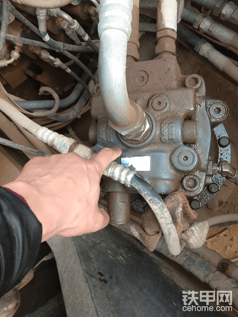

用扁头冲子用锤子冲
挖掘机挖杭州项
2016-11-11
用锤子把油管头敲松,然后拆,新管用手套梆住,旧管和新管用铁丝连接,一头拉一头推,旧管出来了新管也出来了,装好后用黄油铁接头外面涂一下,报纸封好,Ok。
老玩童
2016-11-11
先开兔子档,看看先导管漏不漏油,如果漏可以最先确定,如果不漏,那么也可以最先确定先导管不漏,
铁甲挖斗哥
2016-11-11
螺丝里面清理干净,地方得劲的话用直头六角扳手带加力杆,就卸下来了
挖机黄
2016-11-11
装上的时候搞点黄油把有铁部分全部涂上,用袋子盖上,以后就不会生锈了!
qinsinian
2016-11-11
看这个样子,全部都是原装管,寿命到了,工地不急一次性全换了,这次搞了,下次还搞,麻烦
潮汕钩机弟
2016-11-11
4条全换了吧不然过些天又爆。
挖机黄
2016-11-11
看图油漏得不多!
