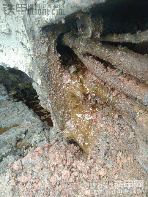

行走油管爆了,求救

mzjzq11090825
2016-11-17
拆一次不容易,条件允许都换掉,油管爆一次漏的油都可以换全部油管了

清理马达,行走换过油管后,我是用泡沫填充剂包住马达,不知有甲友试过没?刚接的卡特还专门把行走马达和外壳用填充剂全部填满,以后换油管方便,以前不懂,吃过亏的

坏一根 第二根也快了 还不如都换新的呢 没多少钱的东西
神通
2016-11-11
往前走爆的是上面的大管,往后走是下面的大管,建议两条全部换掉,看样子都已经老化了
