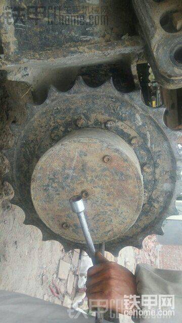

小松40小挖机
2016-10-16
换个么镜油封也舍不得出钱!!!!
一扳在手
2016-10-16
吱
贡学锋
2016-10-16
油封应该没事、
贡学锋
2016-10-16
不用拆大齿
贡学锋
2016-10-16
我的前两天也是一根钢丝漏油了、我拍了照片、发了帖子、你可以看看我的帖子希望对你有帮助、
一扳在手
2016-10-16
哥啊,,不是叫你拆驱动齿
至尊垒垒
2016-10-16
里面东西 拆干净 外边的都抬下来就可以换磨净油封了
至尊垒垒
2016-10-16
驱动齿 拆一个螺丝 能吊下来就行 主要是把壳子拆开 里面的齿轮 卡璜都拿出来
613
2016-10-16
不好拆,拿点清洗剂,喷几分钟再拆,然后最后喷几次再拆
光影138****3866
2016-10-16
挖友们我拆了啊这螺丝老不好拆如果不是这样拆的赶紧吱一声感谢
