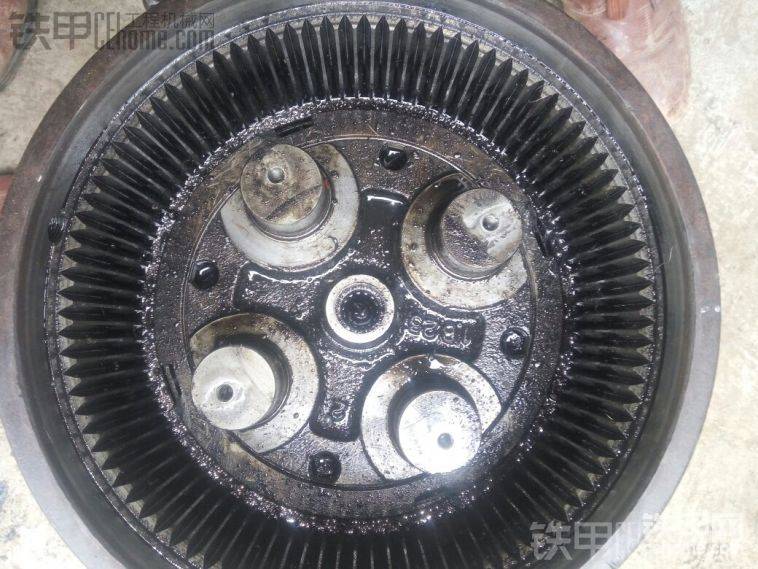

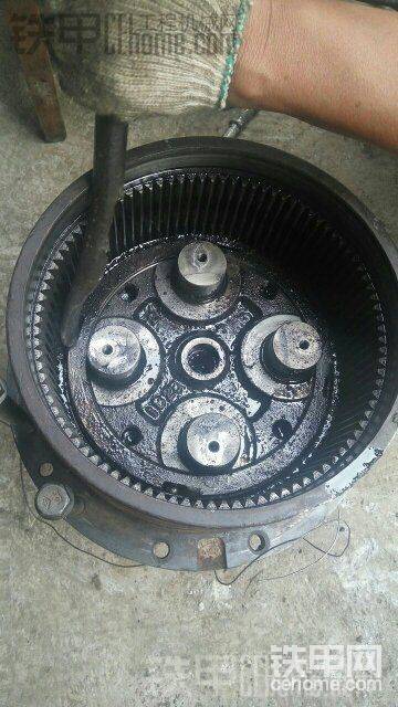

不好搞啊,雷沃的小挖设计师是个贱人,你看图片上的前封盖,不是内六角上的,是用铁丝当的卡簧,要自己一点一点的抽出来

看到了,谢了!现在又遇到一个问题,没有专门下这个的工具
用窄子在宰,估计宰一天才宰的下来!怎么办?

把钢丝固定到链子上倒退走能出来不

不用拆驱动齿的
