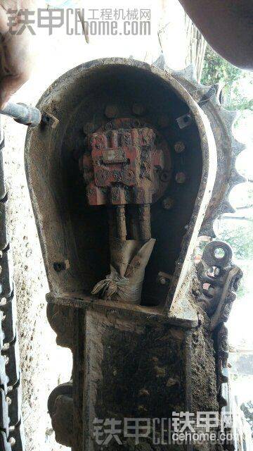

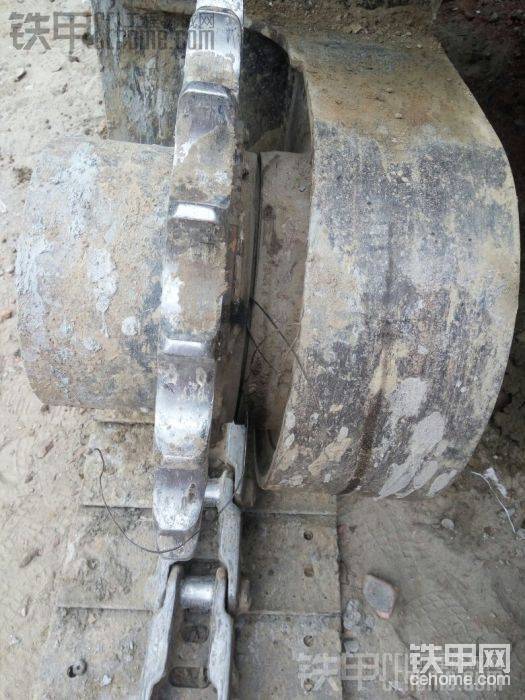

一根钢丝把驱动轮的油封缠坏了,栽不栽

哦来晚了,这种情况一般不用修,油封铁的没那么容易坏,把钢丝拽出来就好了

拉住一头卡在履带板上,转动行走把它拉出来

这个非常不好弄,如果不是漏的严重,没必要,这种马达停产了的,钢丝安装才是蛋疼

钳子慢慢拉,左右转转,这个发现如果及时有很大几率拉出来的

这个没事,我的也是,把他慢慢的驱动马达把它顺着马达转拉出来就可以了,拉出来我的就不漏了
