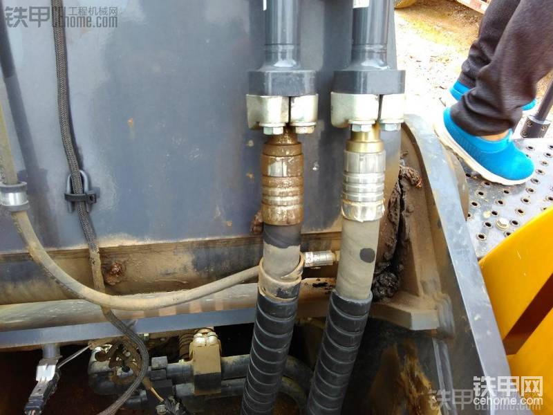

        但后来出现了油管漏油的问题,售后免费换了一根之后,另外又有一根漏了。公司答复说是设计问题,现在换了生产厂家了,美国派克。迪尔厂家将会为我们这一批挖机免费更换所有油管(中央接头至行走马达油管、先导油管及其他小油管没换,不过也没出过问题,而且看起来也不会在短时间内出问题)!
前几天服务部领导打电话说这项政策已经下来了,叫安排时间出来。好吧,本来最近活还挺忙的,但是还是机器更重要。于是跟工地商量好了停机时间,再通知服务部。维修人员风雨无阻,如约前来。

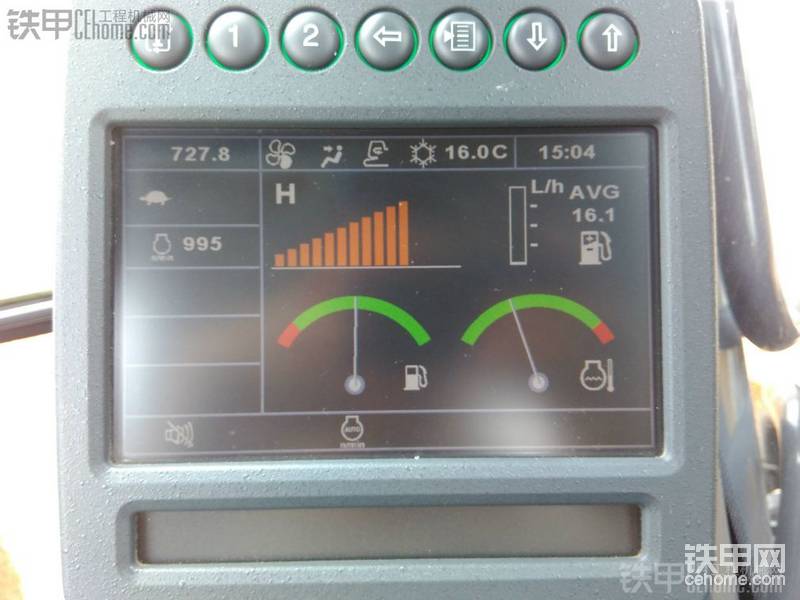

机表时间727.8H 。去年一年还没今年一个多月干得多。

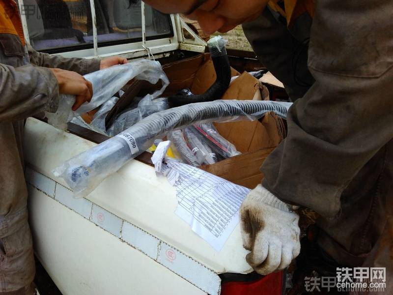

看这一车的东西。

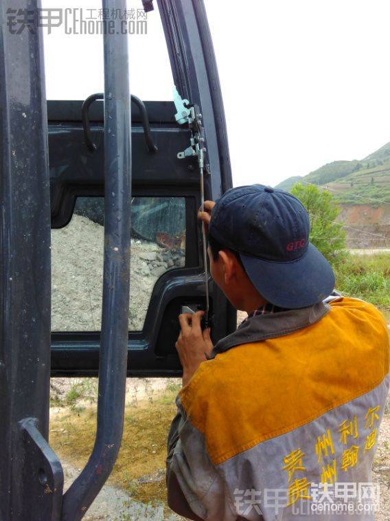

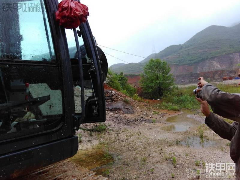

换门锁,我这个也没坏,只是之前有点松动,我自己拆开紧了紧,一直都好好的。
新锁据说改进了,但看起来也没什么两样,换上之后用起来就不一样了。之前的很硬很不好开,现在的感觉就像开轿车车门一样

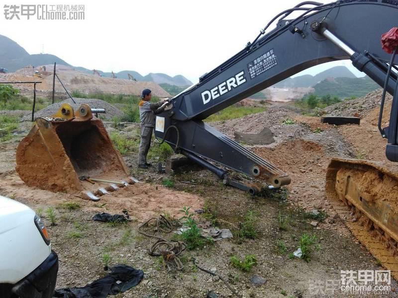

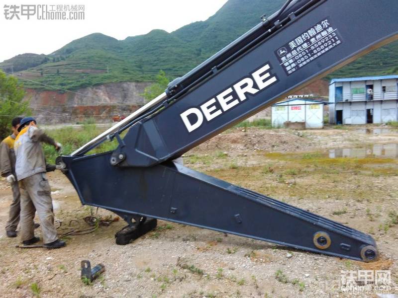

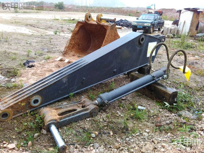

然后拆小臂,小臂我这个也没发现什么问题,但是也换,只能说厂家挺给力的。
先拆斗,拆油缸。
然后就成这样了。下雨了师傅的帽子挺有个性。:victory

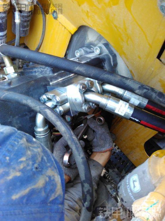

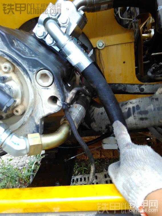

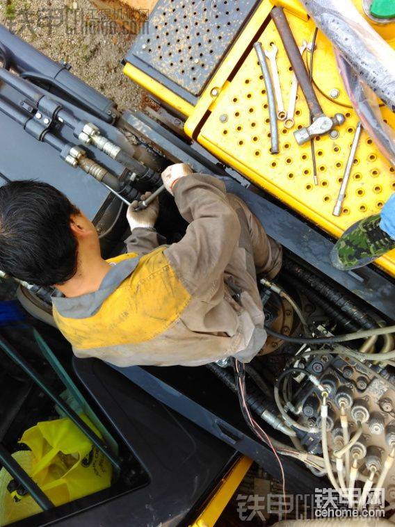

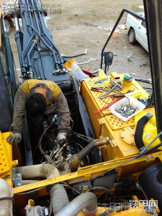

现在开始拆油管……

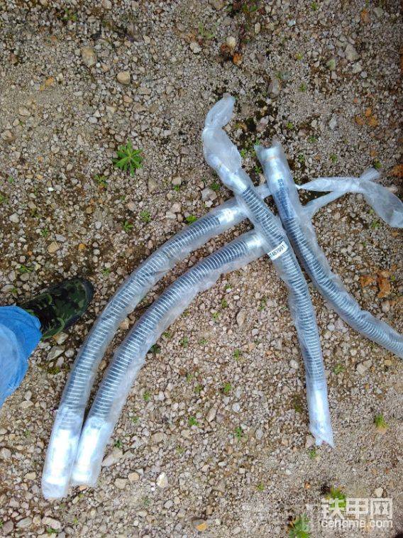

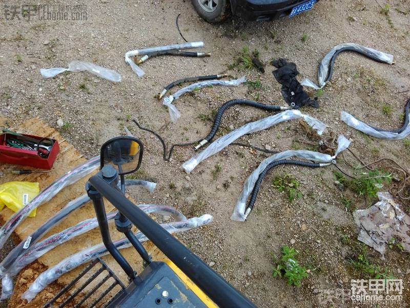

拆下的旧油管和新油管摆好,拍照。这只是一部分。

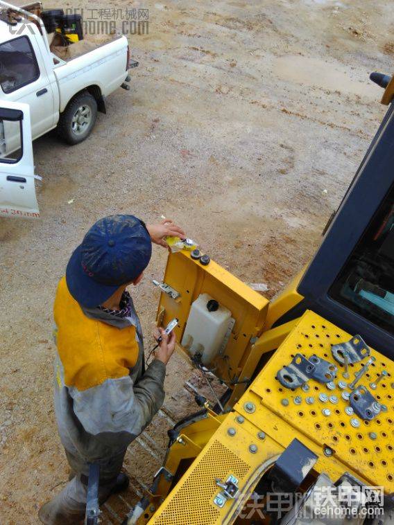

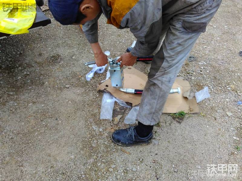

拆液压泵下面的缓冲阀,这个之前出过问题,换了之后就没事了,在之前发的使用报告有说过。

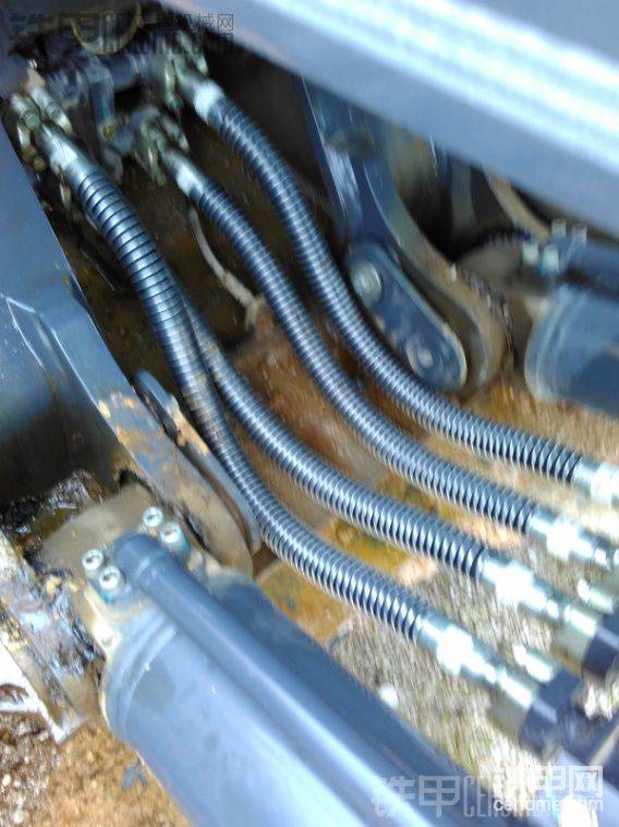

换上这种 , 我也不知道怎么叫 , 看起来到是挺精致的。
用这两根油管代替之前的缸筒,有点像日立200-3电喷的那种感觉。

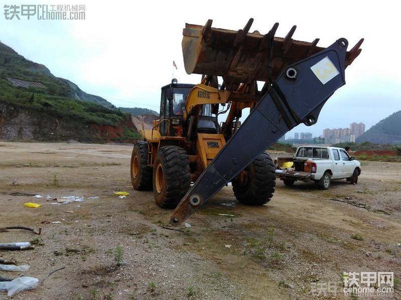

旧小臂拉走,忘了取上面的黄油嘴了。车上备用的不够,还好维修师傅那里有几颗。

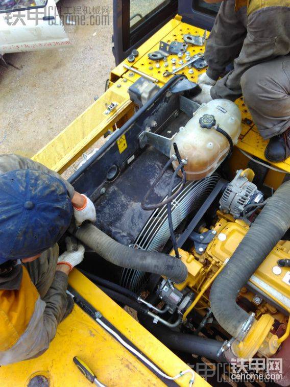

第二天一早,接着干,先把装反的油管换回来,再换散热器的减震胶垫。
换的东西不多,拆的东西一大片。

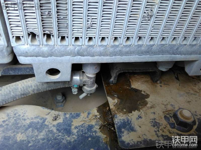

换上新的,据说也是之前的容易坏。

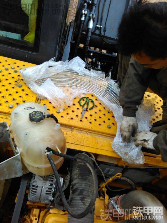

换风扇罩,之前的太大,留给维修作业的空间太小。

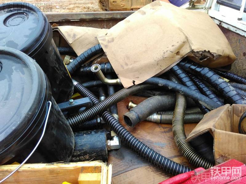

换下来的一车东西。

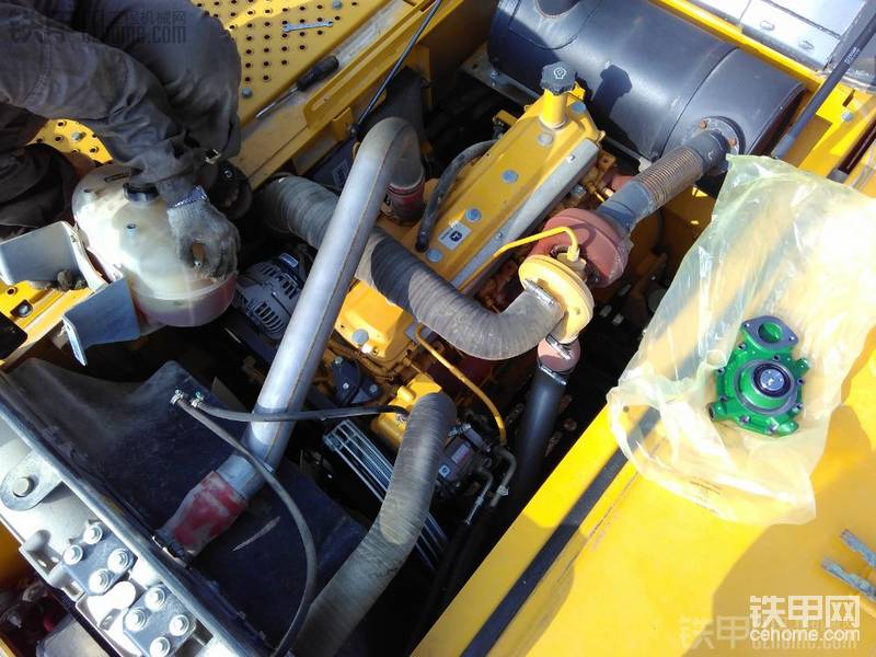

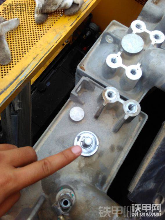

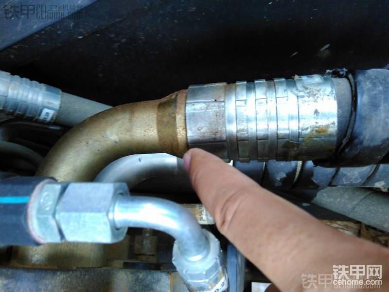

        对了,在这之前发现水泵漏水,其实是软管接头抱箍松了。紧了之后发现水泵皮带轮里有点浸水,跟公司反映后,来人拍照,不久厂家就发新的下来了。也是拆的东西挺多,搞了一上午,发现那是专门设计的排水孔,偶尔有水浸出来是正常的。我晕。
