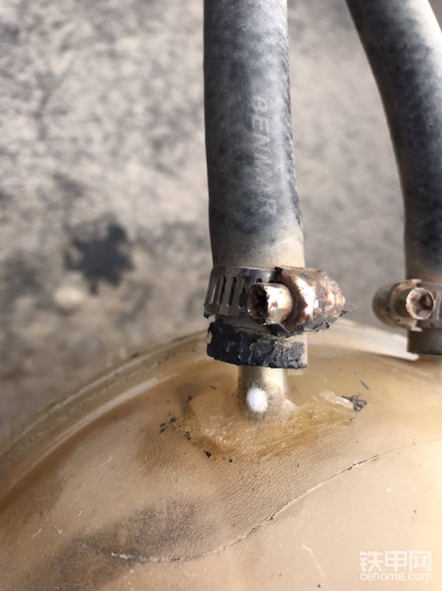

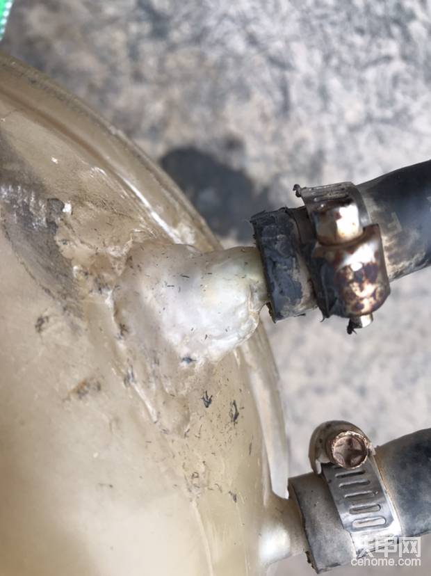

这次收治到是一只19年的小P,触须受伤
救治之前已经做过简单的包扎,材料用的二合一,外面裹着黑色的进口胶。可是依然没能止住,血流不止
因为塑料材质不同,AB胶基本没办法堵漏,而且副水箱是有压力的,一般的胶水基本没办法补
用刀片轻轻剥开AB胶不能伤到这个触须
用刀片轻轻剥开AB胶不能伤到这个触须
发现是这里塑料老化
发现是这里塑料老化

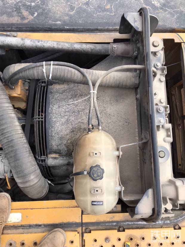

顺便吐槽一下约翰迪尔的这个设计。副水箱这个位置安装得不好,左上角这一块被发动机烤得老化严重。部分车型有隔热罩,另一部分是钱没给够么?

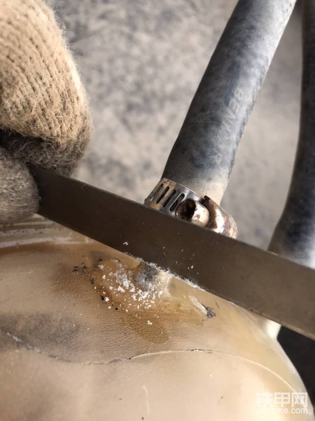

用刀片轻轻刮掉老化的这一部分。我觉得会影响粘合效果。

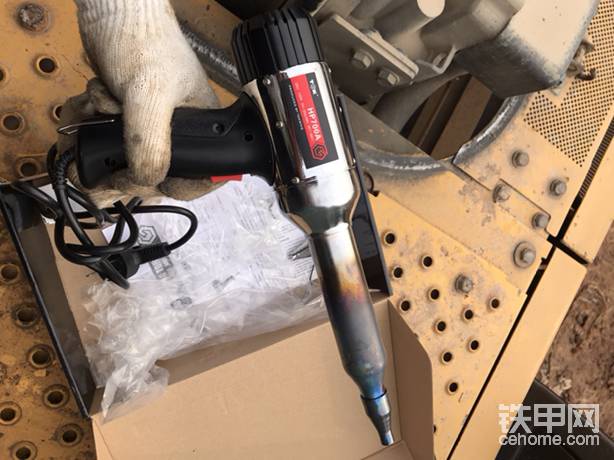

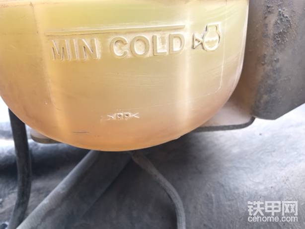

然后,拿出这次的主角。工具准备
然后,拿出这次的主角。工具准备
通过它的屁股得知这是聚丙烯
通过它的屁股得知这是聚丙烯
找了一根只知道烯类的材料准备焊。具体聚什么烯不得而知。不过只要是烯类的应该好过不同类的吧(这个百度的,不知道对不对)

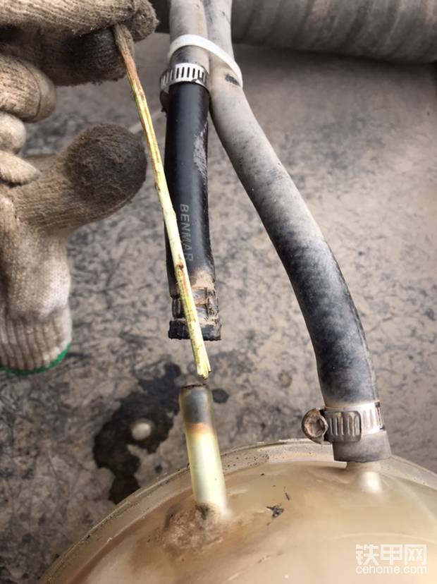

害怕溶了塑料把这个洞堵上了,所有找了一根小树棍来插进去

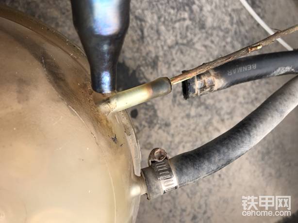

开始融化裂口处的塑料
开始融化裂口处的塑料

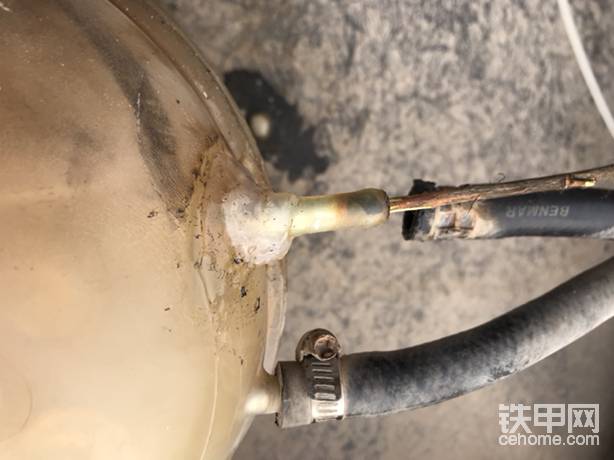

然后把材料吹得像煮熟的粉条一样轻轻放在这个裂口上,吹化压实,多垒几段。  因为一只手塑料焊枪,一只手要拿材料棒,所以关键的焊接没能照下来。只能大家脑补一下。
最后冷却的样子。
最后冷却的样子。
最后接上水管。完成
最后接上水管。完成
