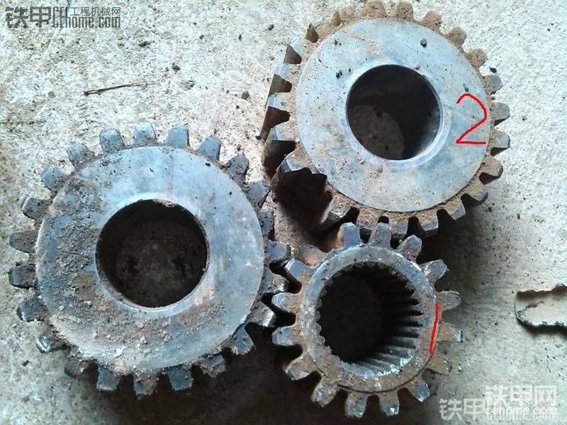

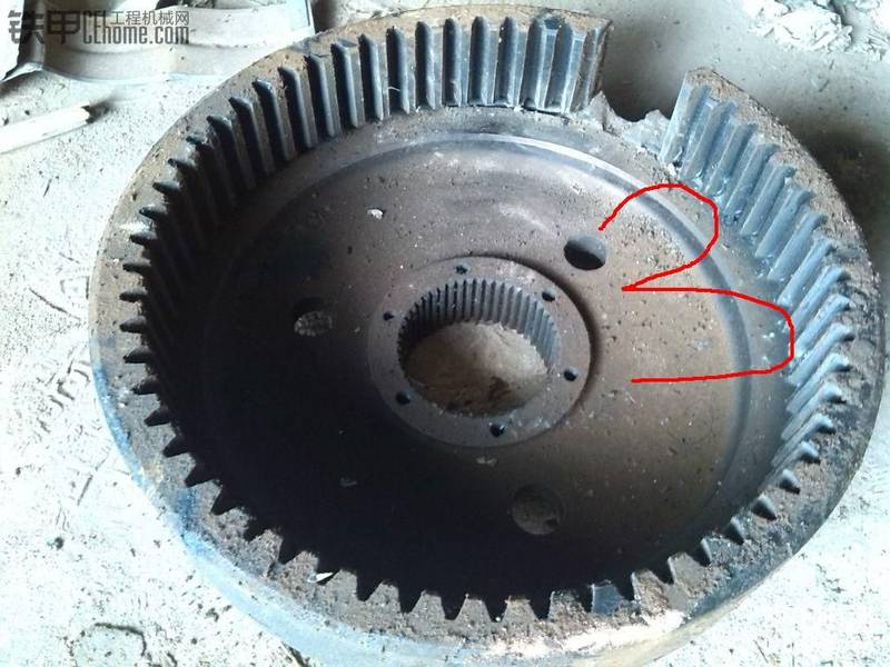

如果这样,很可能是齿轮质量问题,我认可福建三明的齿轮,质量真的很好。盆角齿,二轴很很多厂家配套,以前的齿轮上都有个标志“三矢”。

恩谢谢你的无私学习了还有些原装的齿轮拆下来基本整个圈都是裂纹但是又没有缺口掉下来那个滚珠没有出来里面也没有打的齿如果爆裂的话整个轮边就废了

这几个齿轮损坏的很多原因是减速器盖子上的那个直径1.8cm的止推滚珠掉下来卡在齿轮上。

恩是的,厦装半轴齿16齿,行星轮23齿,内齿圈是62齿,行星轮有三个,一档速度来说的话我们这里有台厦工951一档速度基本差不多,不过厦装加长臂的就不行了一档速度很慢,内齿圈在我们在一般修理店可以买到的,第一天拆下来第二天材料就进来了

刚才没事算了下齿轮数目,算了吓一跳,厦装的轮边减速器真的很另类,正常的1号半轴齿是15齿,厦装的16齿。2号行星齿正常是18齿,厦装23齿。3号内齿圈正常是51齿,厦装是63齿(可能不太准,因为缺了几个,估算的)。这个买配件估计得产家发货,市场上不好买啊。另外我想知道这轮边减速器行星轮是3个还是4个,一档走路速度和普通车速度比是不是快些?
