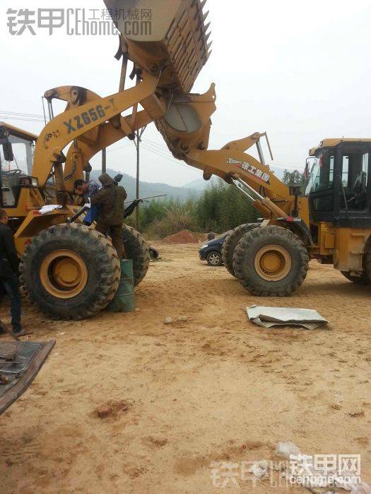

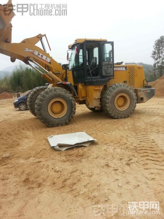

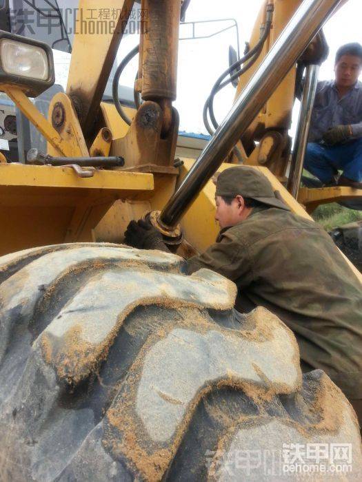

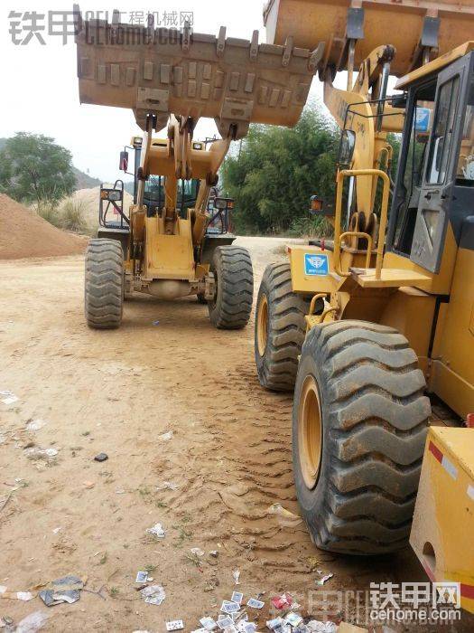

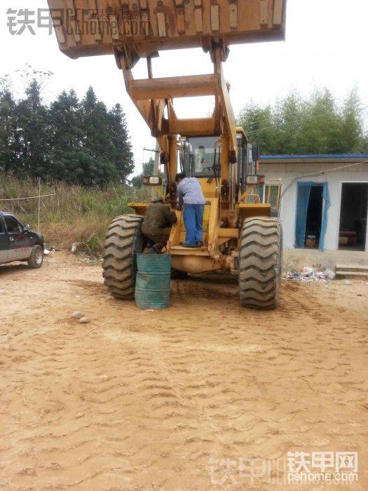

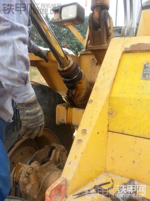

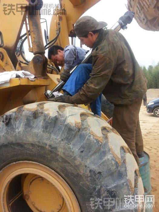

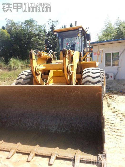

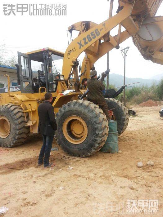

嗨,甲友们大家好。又来发帖了,我的徐工500FN200小时报告还没那么快,所以还是继续发我厦装的贴。     这次是大臂油封漏油,又好几天的时间了一直没处理,刚好今天没什么车,赶紧叫服务站来换油封,顺便去后妈的生的沙场把徐工开回来。【解释一下,在我们这同一个老板开的沙场,第二个都会被视为后妈生的,而且还是破腹产的,呵呵】徐工主要开过来打堆,有车就装下,顺便帮忙拆油缸!!!上图

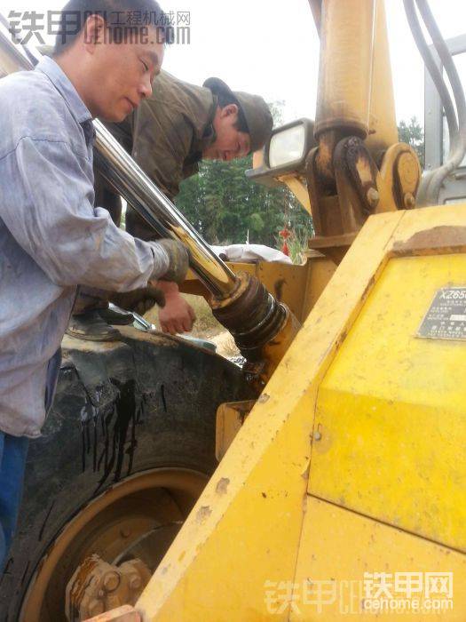

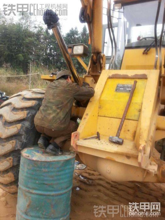

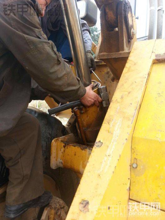

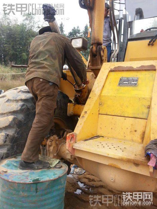

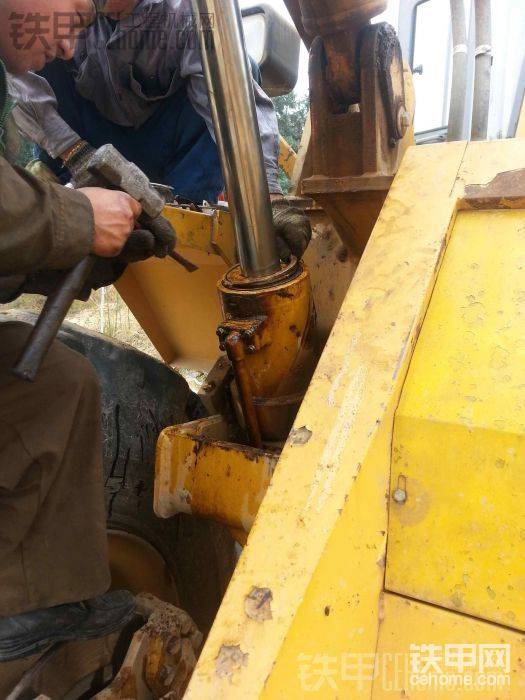

拆下来的时候还遇到了点麻烦,生锈了,搞了很久

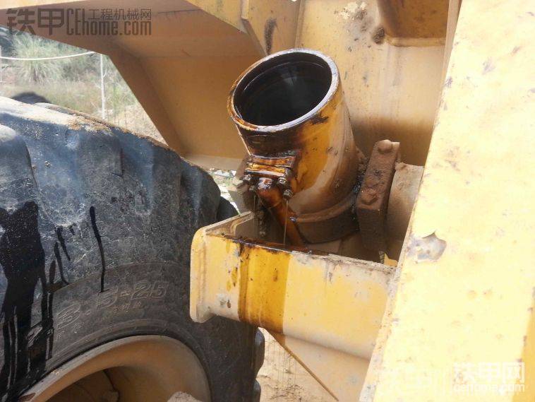

终于给整下来了,累死了

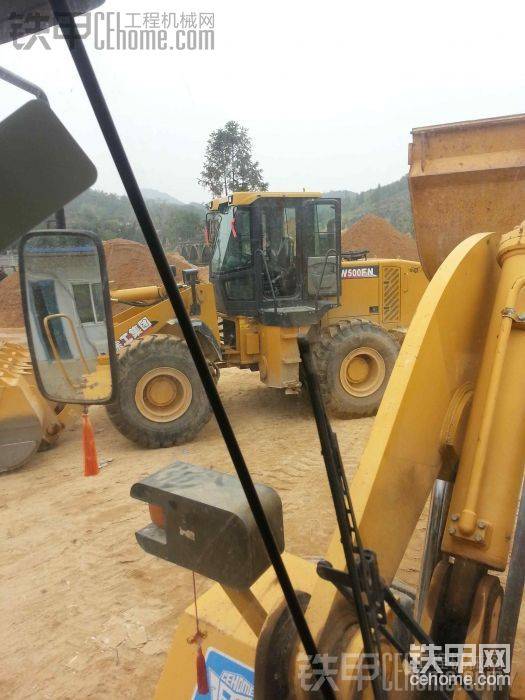

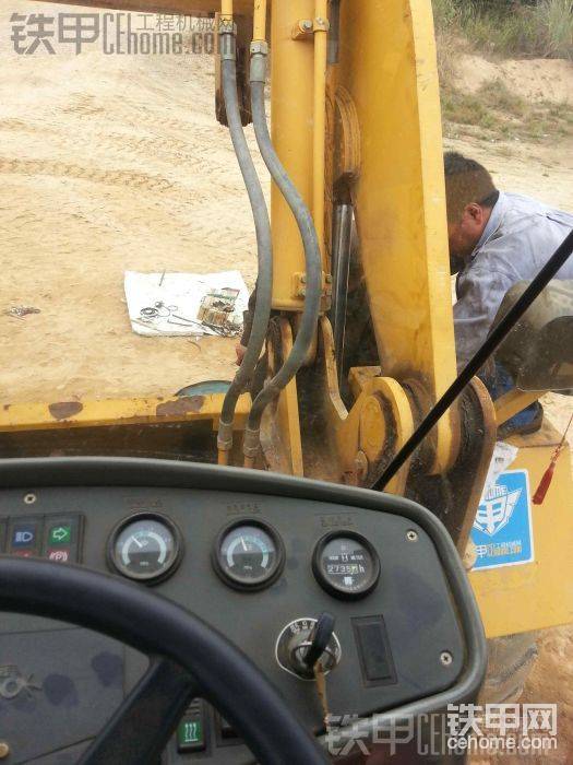

没车。徐工派上用场了,上菜帮忙

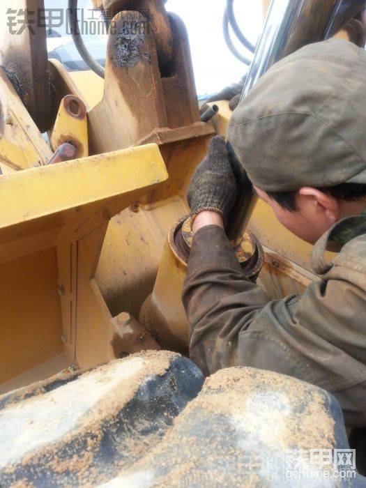

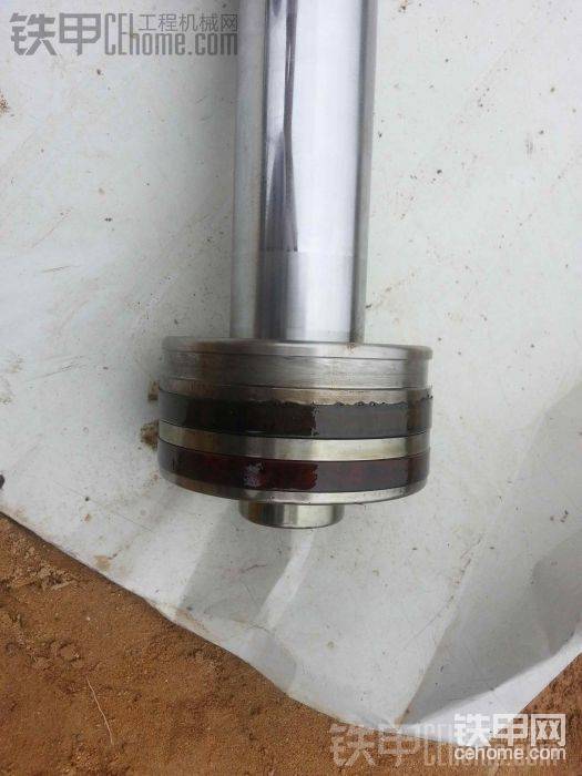

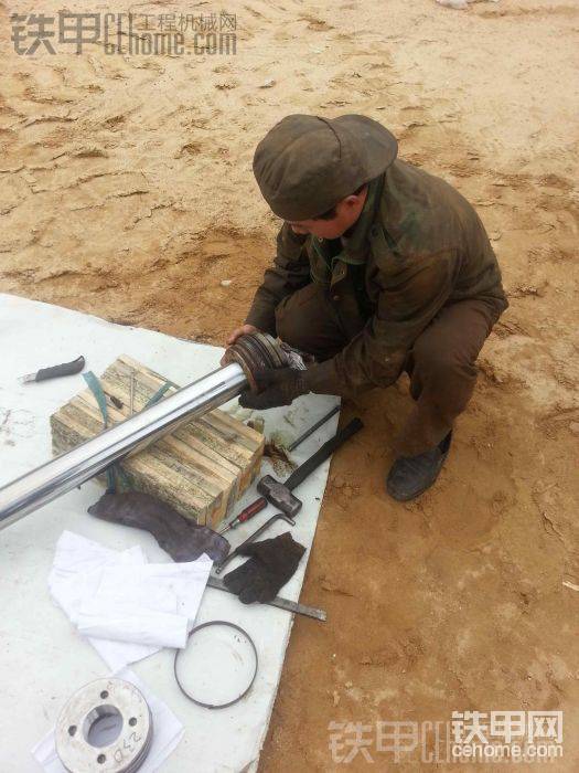

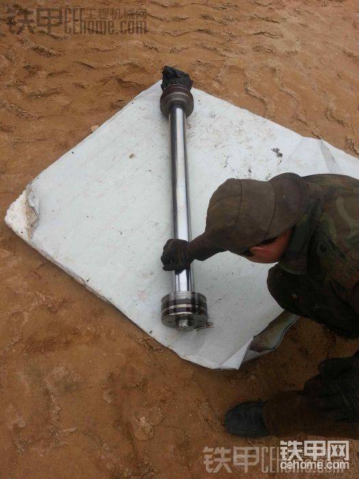

基本没什么问题。内杠也很好,正常磨损
看到都是完好的就放心了,没问题

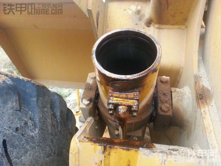

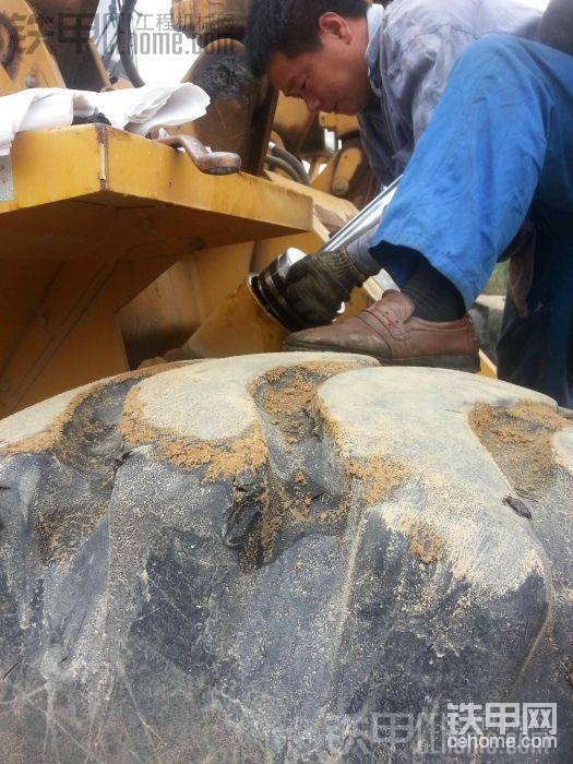

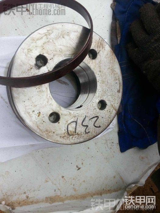

油封装好以后又遇到了麻烦

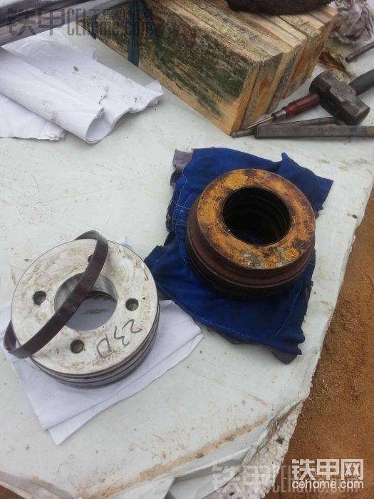

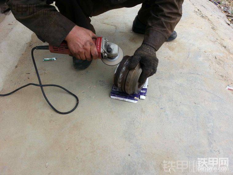

顶盖装不上去,用砂轮机打磨了一下,才装进去

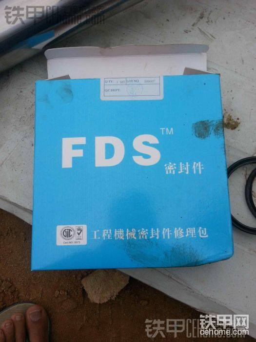

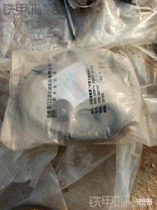

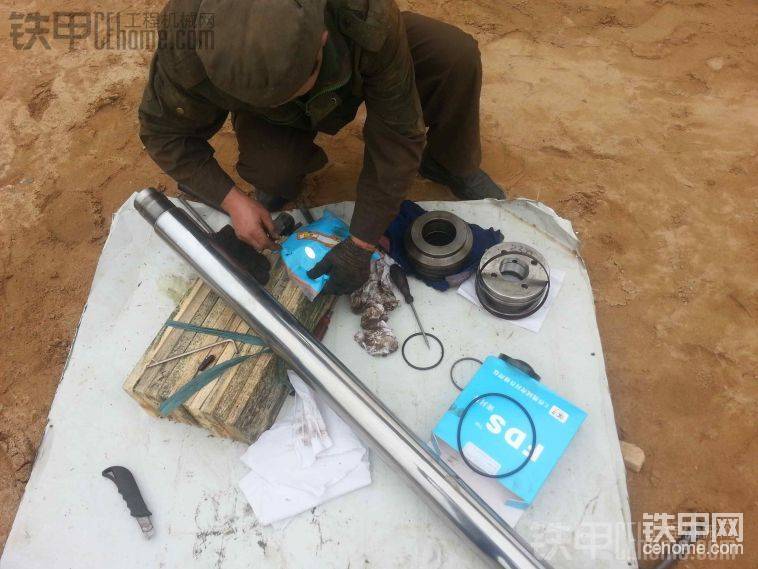

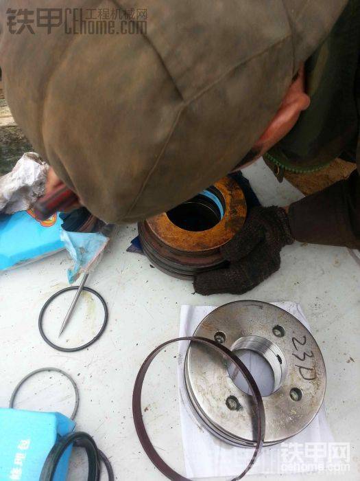

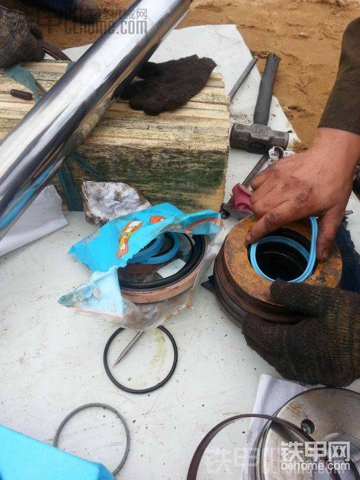

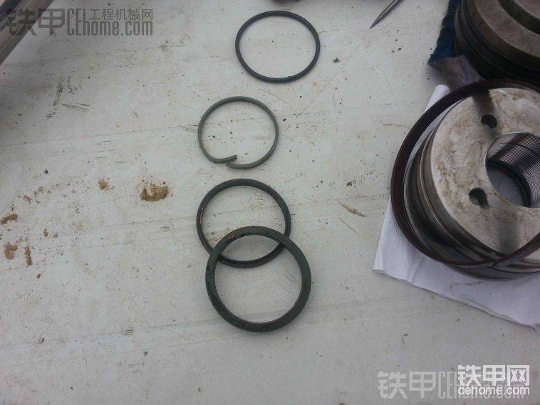

油缸没事挺放心的,让人心痛的是这个,油封套件,这小屁点200大洋,滴血啊

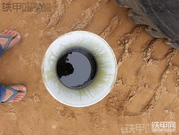

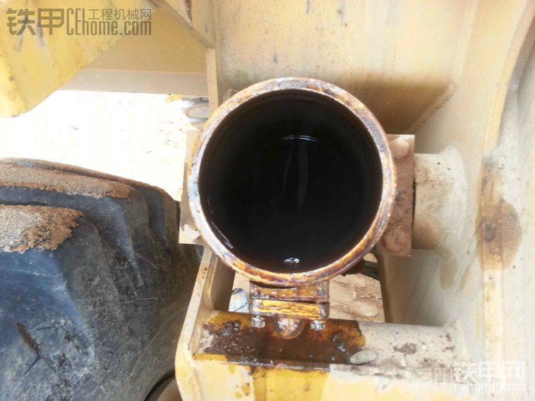

这是放下来的液压油,好黑好黑,年底得换了
