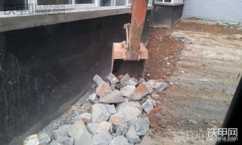

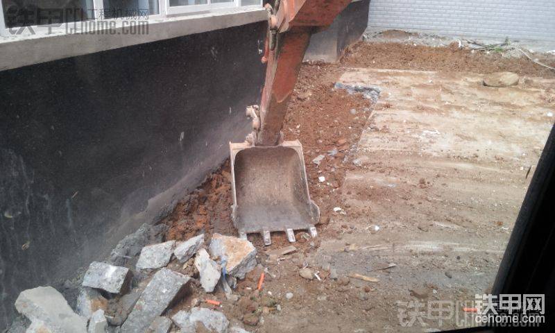

这是一个顺着墙边挖沟的活,上面的水泥已经破碎好了,先把水泥块装走,下面的土留着回填还要用。

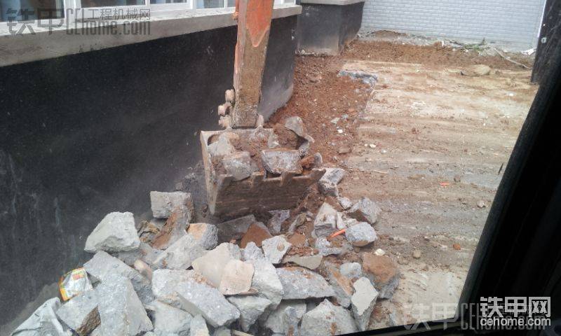

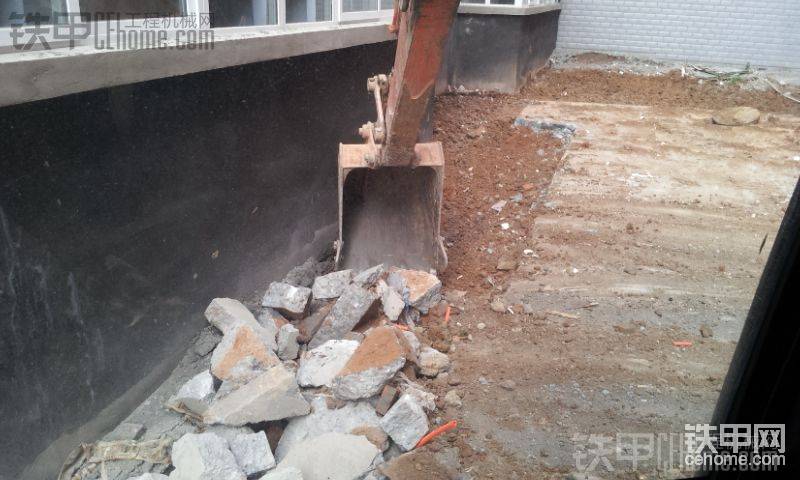

挖水泥块的时候铲斗从远处靠房子的地方开始,收小臂的同时往左边带点旋转,不然挖不满,还会挖到右边没有破碎的水泥路。
铲斗接触水泥块后要尽快往平里调整,让水泥块容易往铲斗里进,差不多满的时候就行了,避免硬收小臂把水泥块赶到未破碎的水泥路面上,
当然还是会有一部分水泥块会跑到没有破碎的水泥路上,这样不容易挖到斗里,用铲斗把他们扫到挖过的地方,往一块拢一拢,容易挖点。

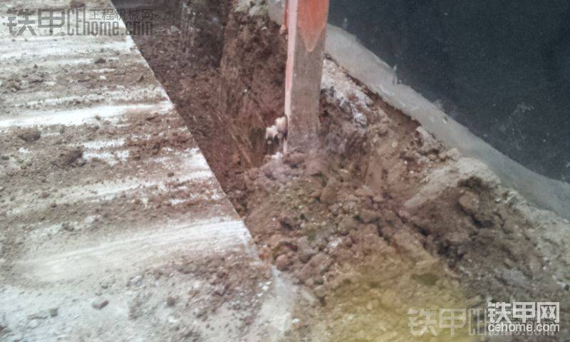

这里有根电线有点误事
小臂紧贴着电线转过来,电线漏电的话就麻烦了。

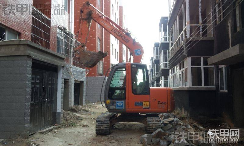

装车的时候要在电线和车厢中间慢慢把臂提起才能装上车,
刚过来电线又遇到一个门厅,刚好能转过去,但是铲斗不能挖的太满,免得掉出来砸到玻璃,小臂基本收尽了,铲斗在玻璃的正上方。

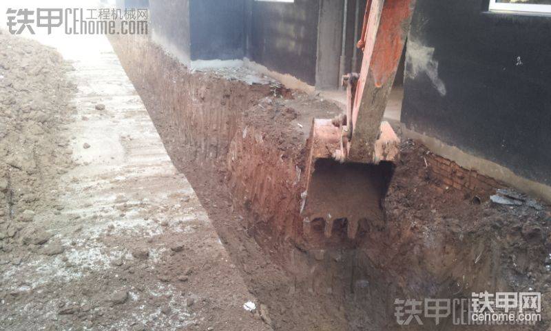

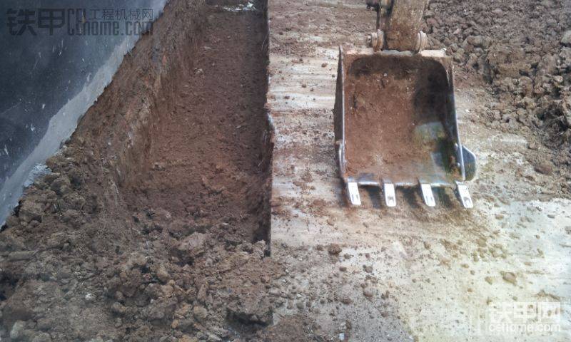

开始挖沟,

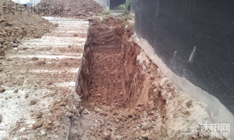

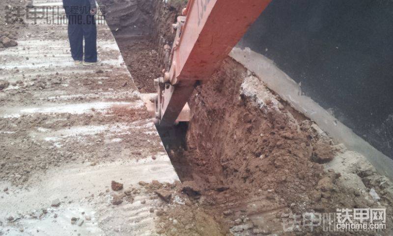

侧挖就是这么模糊,几乎看不到沟底,有一部分是靠感觉挖的,挖的时候小臂行程不要太大,主要靠铲斗挖掘,
从上面一层一层往下挖,
斗子不太满,也没办法,慢慢挖吧,深点的时候就能挖满了。
挖的时候随着收小臂稍微往右边带点旋转,小臂的行程就能大点,就容易把铲斗挖满,如果土太硬带不动旋转的话,可以先简单的把土松一下再挖。

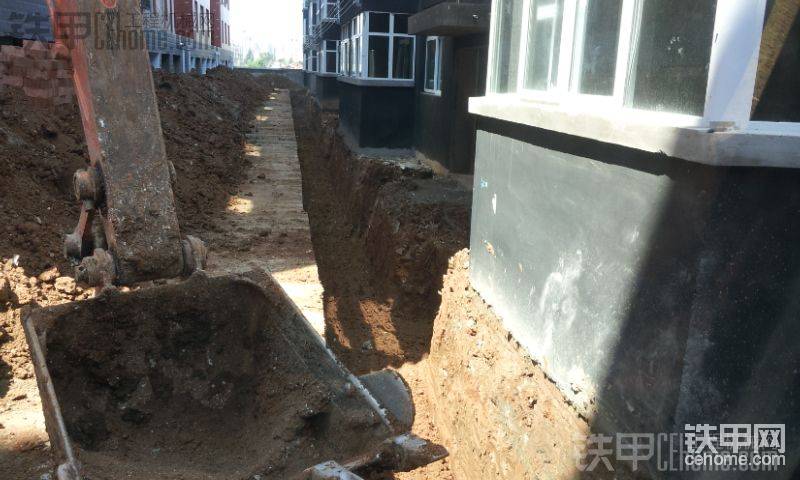

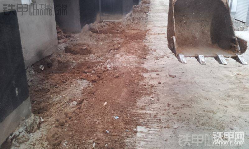

过来的地方把边上清理一下,方便工人施工运料。

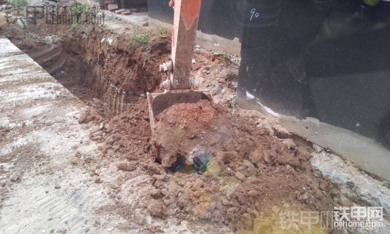

有管头的的地方要加宽半斗,砌检查井用的。
不影响回转的地方,把土垫在挖走水泥块的地方,车子往里站一点,会好挖一点。

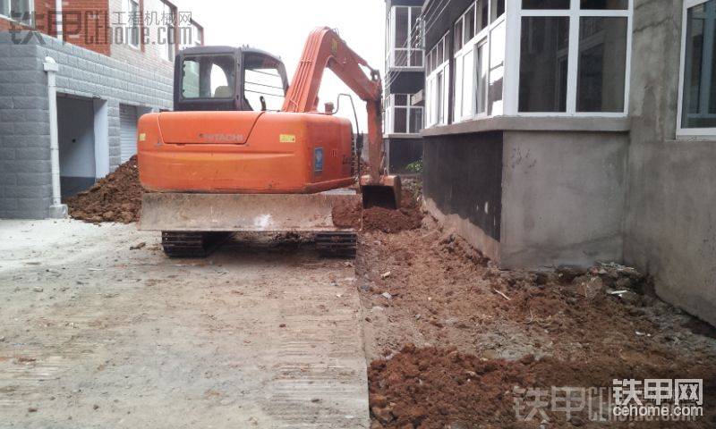

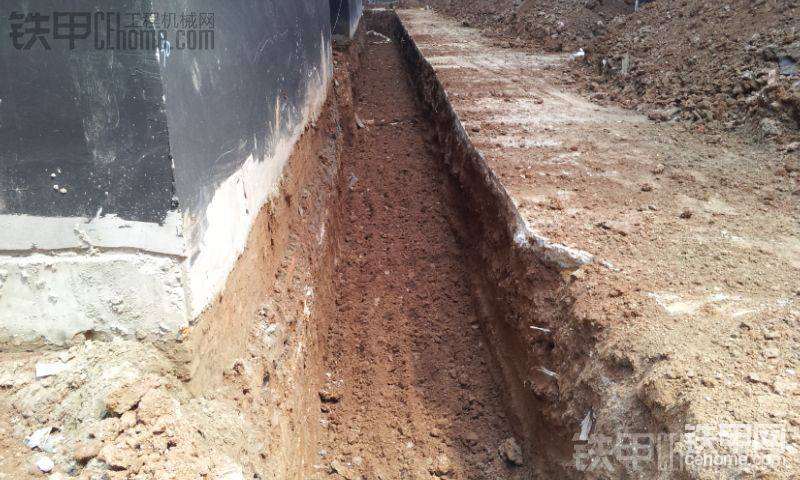

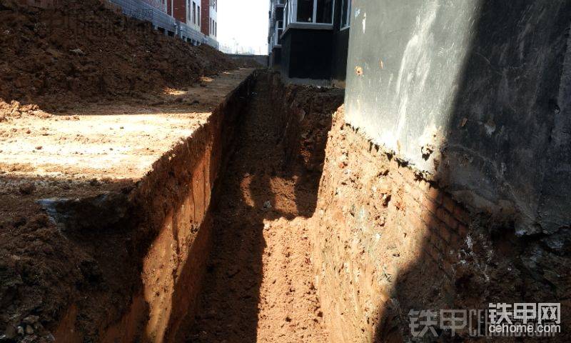

挖了一半了,因为这里出路在中间,所以另一半要从另一头开始(也就是刚开始装水泥块的地方)
这样挖会好一点,驾驶室在里面挖,视线会好很多。如果现场条件允许的话,尽量驾驶室放在靠沟这一边,这样侧挖会容易些。
完工了,也该睡觉了。
