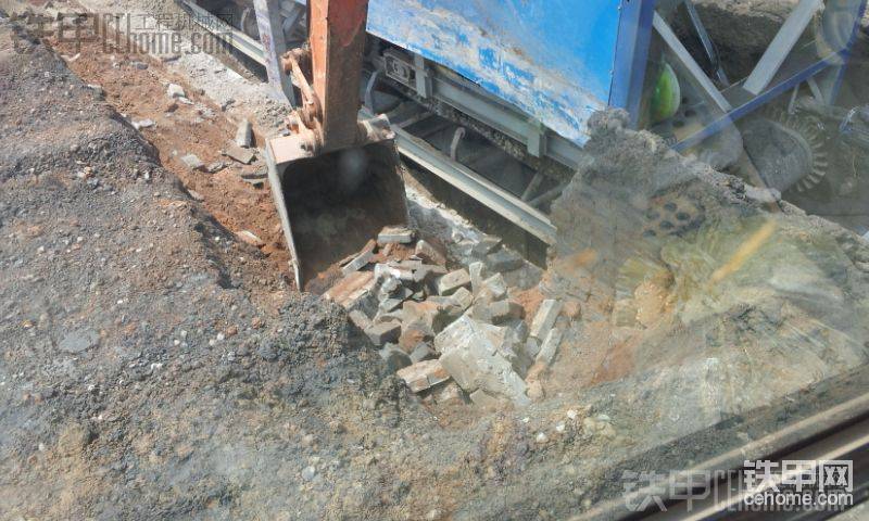

在拌合厂喂料口工作的装载机司机注意了,不要随便把平台垫高啊,这个就悲剧了,本来料斗边上砌的墙只是为了防止物料掉到下面的,并不是承重墙,下面二四上面一二的墙,怎么能经的起50装载机在上面压,司机工作时,慢慢的把喂料平台垫高了,结果墙塌了,砸到输送带了。所以就有我过来抢险的工作了,顺便又挖了一段挡土墙基础。这个活其实也很简单,没什么技术含量,主要是有些细节的地方要注意一下。

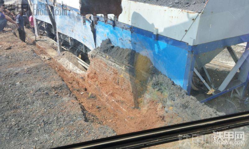

先把墙里面的石子和土挖掉,然后把旧墙扒过来挖走
扒的时候注意,一次不能把太多,扒的太多下面平台太小放不下,会掉到墙外面的槽里,还要人工清理。
扒一点往出挖一点,每次不要超过一斗。

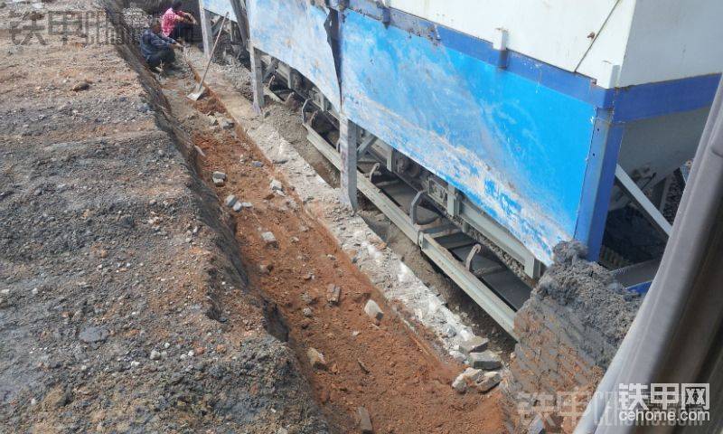

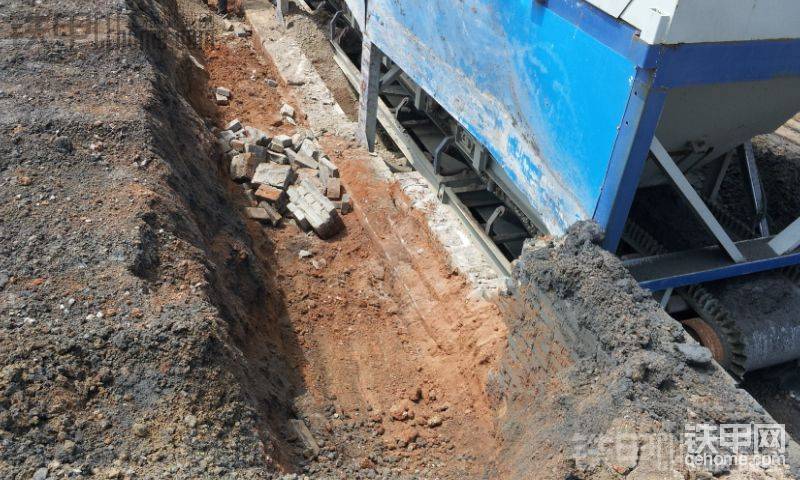

挖到下面的三七墙就可以了,墙里面要挖的稍低一点,工人把槽里掉的东西清出来放在这里就行了,不用再往上翻,这里就这样了,剩下的交给工人师傅了。 接下来到拌合厂里的一个花砖厂挖一段挡土墙基础,这是一个老板的厂子,也不太远,不用上拖车了,直接开到地方

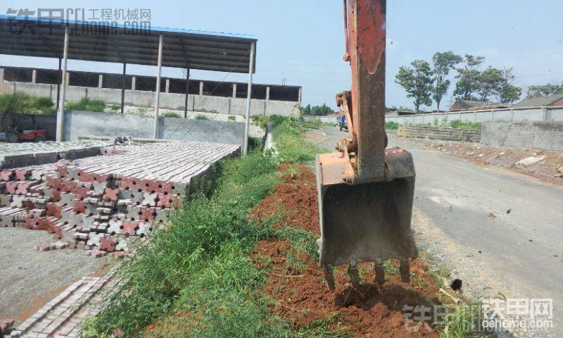

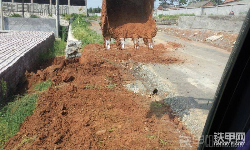

荒草丛生啊,没人给放线,自己照着远处的挡土墙顺过来,把场地大概平一下好站车,
车往前走的时候就让铲斗顺着前面的挡土墙直着过去,挖的时候照着车印走就行了。

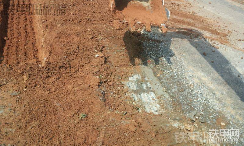

注意,这里有个雨水篦,刚好履带从这里过,把雨水篦周围稍微垫高一些,就不会压倒雨水篦了

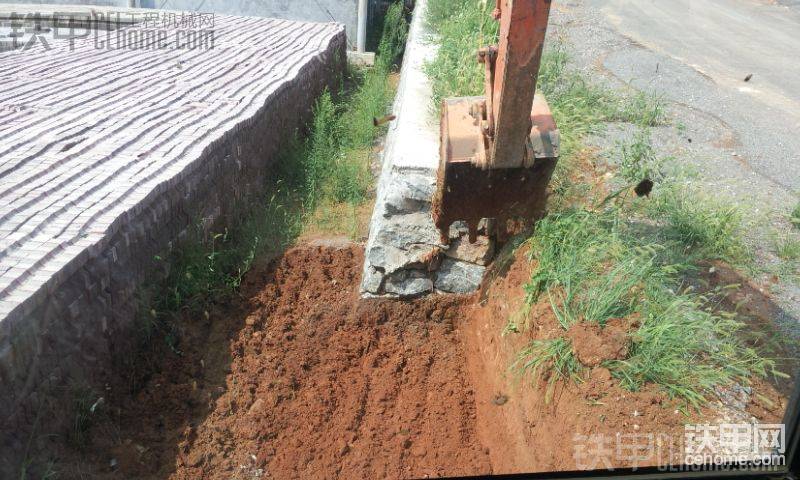

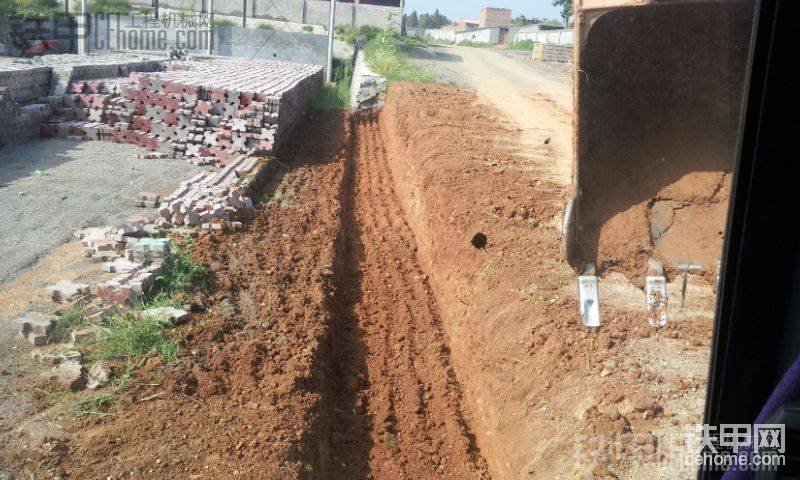

从原来挡土墙的接头处开始,挡土墙基础只要一斗宽,多余的土和挡土墙基础要一块挖,每挪一次车先按下面地平把多余的土挖走,再顺着挡土墙挖一道一斗宽四十公分深的槽子,这一段土台不太高,所以人家说基础不要太深。
挖好的效果,还可以吧。
总结:有些小活,看起来技术含量不高,但要干好一定要注意细节。比如,1,前面挖料斗边的墙时如果不注意像平常一样一下放倒,下面的槽里会掉很多东西,工人清理起来会很费劲;2,后面的挡土墙基础没有放线,就要自己想办法找参照物,通常往前走的时候找直线比较容易,挖掘机往前走的时候就要和前面的挡土墙看顺,回来的时候照着车印就不会偏;3,遇到类似上面雨水篦的障碍物注意别压坏了,周围垫高一点就过去了。

下面是硬地,不用压实,急着下班呢就没把齿痕弄平,:)

底部泥没有压实,还有几个齜痕
