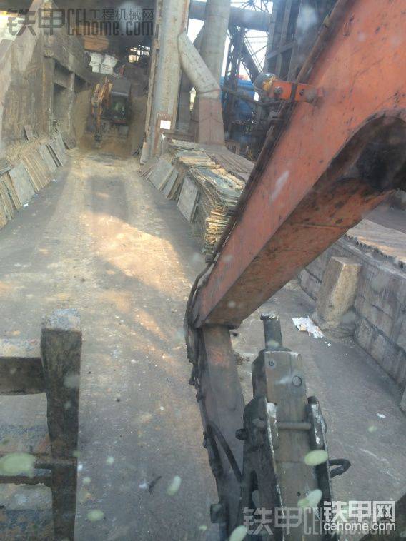

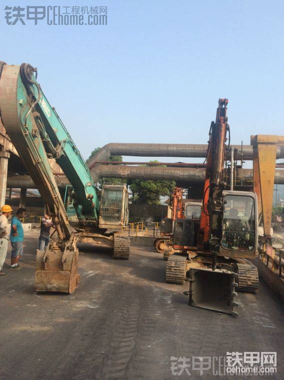

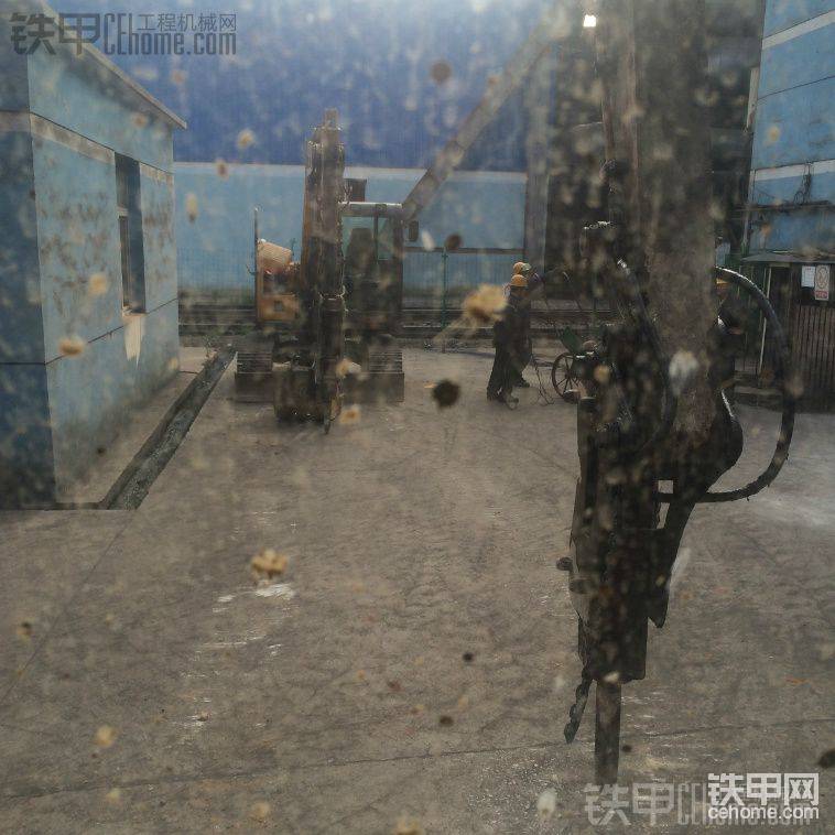

挖机进场

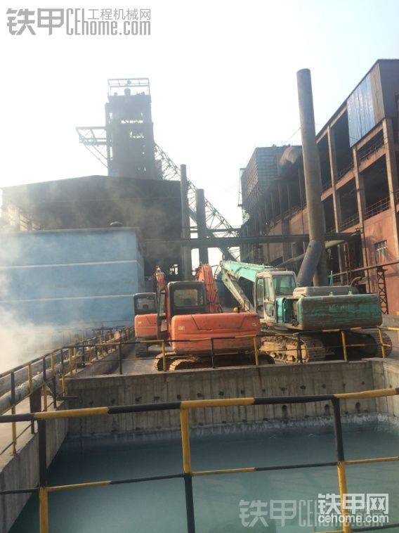

今天 一起奋斗的 三姨

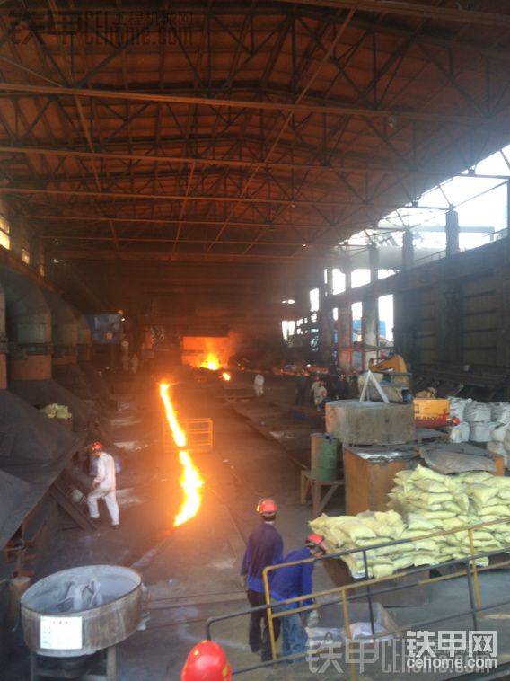

来太早了 等停炉子

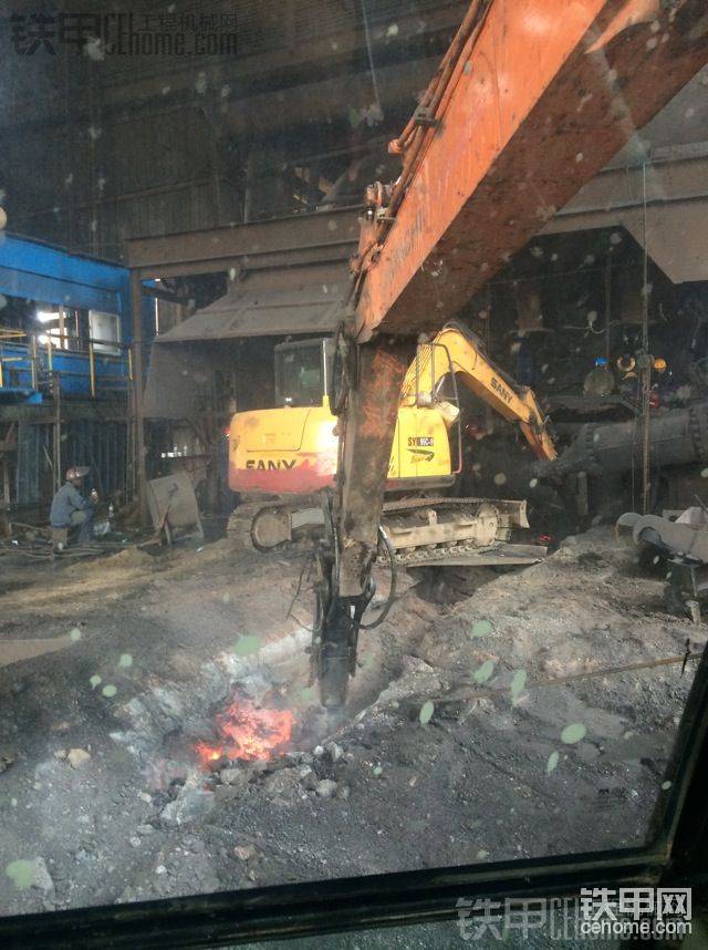

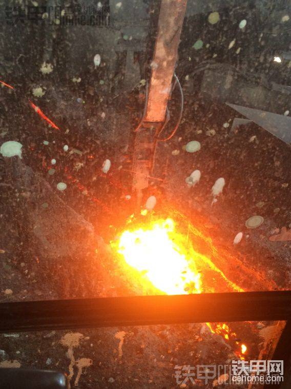

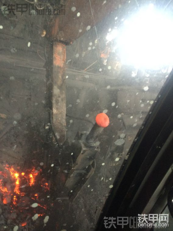

开打

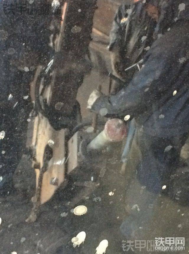

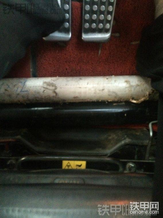

备用 炮尖

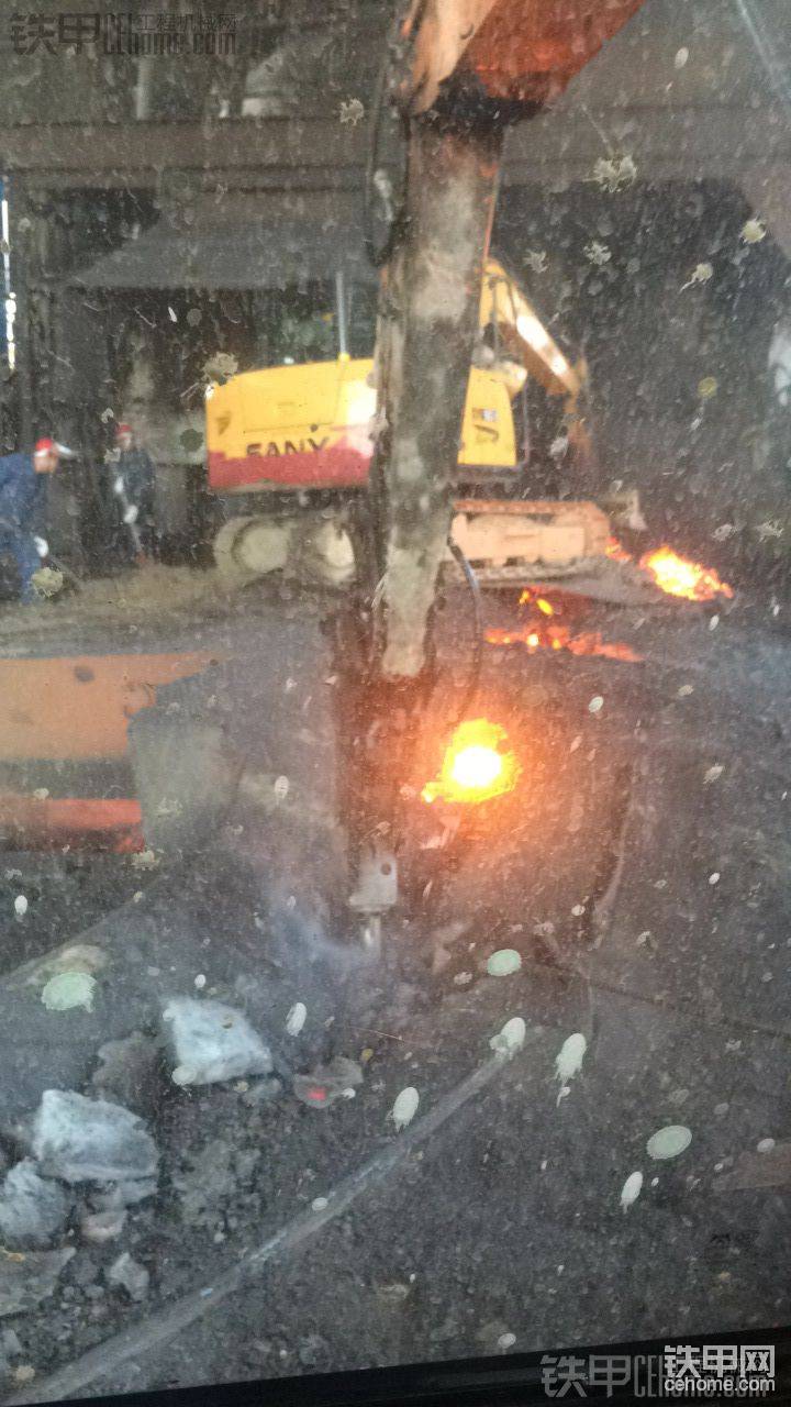

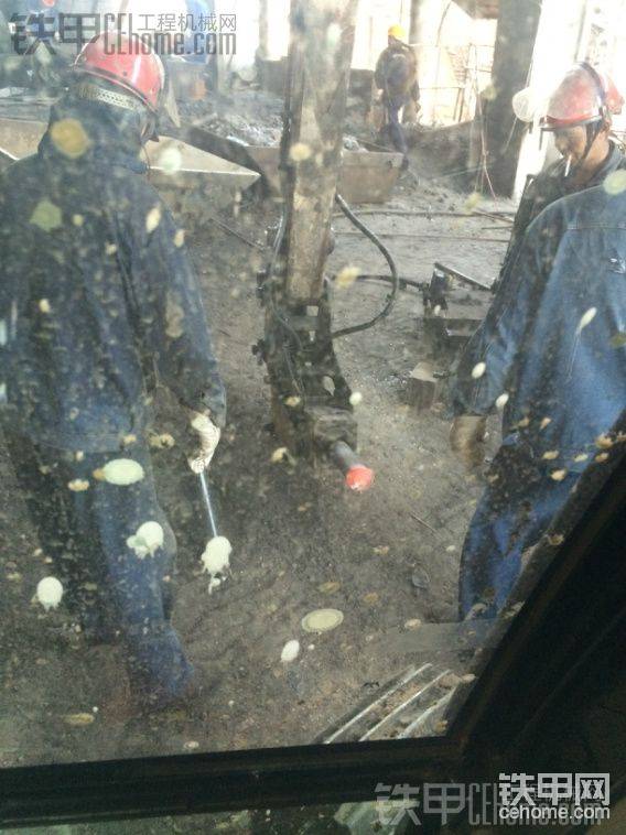

第一根 下场
第二根上
第二根 下场

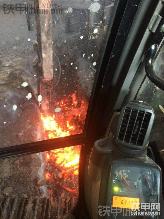

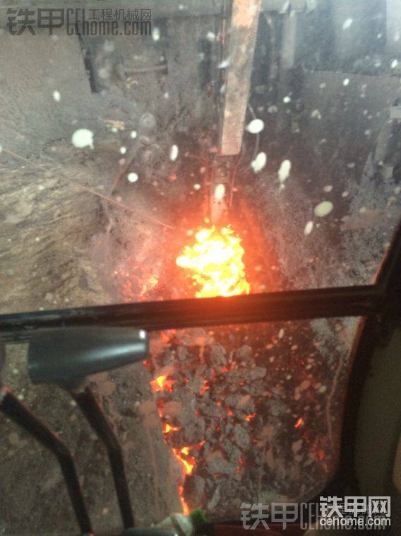

继续啄
第三根差不多了 ................

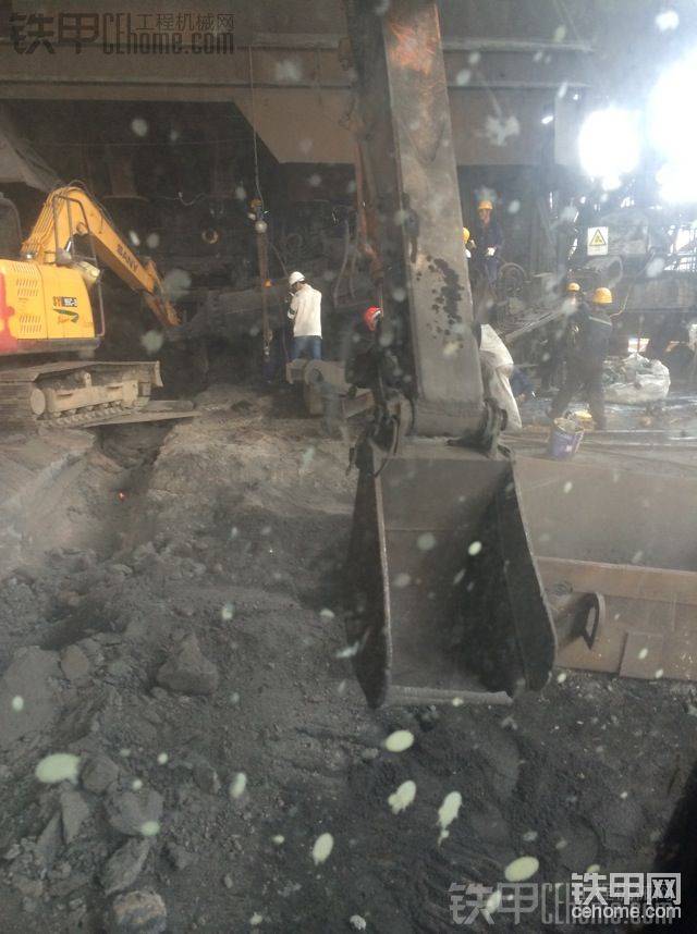

换斗 清理下 这个斗厂里的

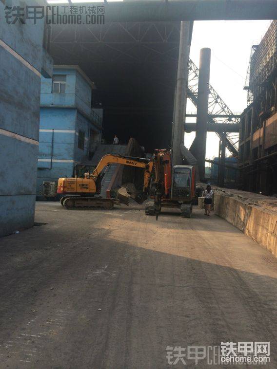

完事走人
做这个事,破碎锤铅杆厂里报销。 需要注意的就是隔5分钟必须退下来降温,特别是下车体,中心回转接头通往行走的液压管,如果被烤爆管,那后果................那地下都不是热能形容的 怎么换?  以及给柴油箱降温,干这个活油不能加的太满。
