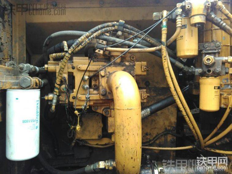

首先仔细察看油箱里面有没有气泡,是两个高压管震动还是一个高压管震动,频率高不高?。有没有高频啸叫声? 如果有高频啸叫声,高压管只是嘛手,不抖动,是油箱的油混进空气原因,检查主泵和风扇齿轮泵油封,损坏更换。查看进油滤网是否堵塞。 高压管如果抖动厉害,可能是配流盘脱盘原因,配流盘磨损严重,或者油里面有空气造成。 要仔细察看油里面有没有气泡,如果有首先解决,没有气泡故障依然有,拆泵解体察看零件磨损程度,做相应处理。

工作5分钟液压泵大管震动厉害,冷机高压340。先导压力40。热机管震动压力不稳定。先导压力正常。可不可以帮我分析一下什么原因?王师傅。
