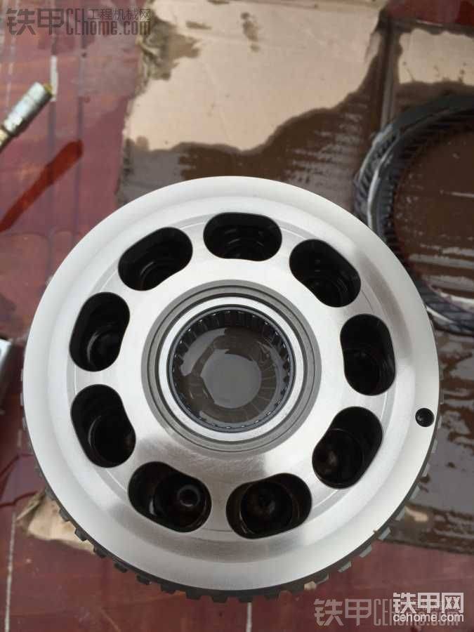

王师傅 配件是熟人从广州发来的,硬着头皮做了一天拆出来看泵胆平面都还正常吧!补油压力要怎么测量处理呢?
王成林
2017-05-20
和刹车片没有关系。这种现象原因有多种,零件配合精度,也就是结合面。零件质量,补油压力很重要。

卡特-E200B
2017-05-19
王师傅 你好! 我的是一个卡特200B,旋转起转和停止的时候发抖(停止时抖的比较明显),拆旋转马达发现泵胆平面磨花、刹车碳片掉了一点皮,新换了刹车片 泵胆 平面 九孔板!九孔板本来没事 怕不平均也一起换了……换完还是发抖! 测量低压38、高压260……把刹车压盘的弹簧拿掉也是不行……束手无策了 请大师指导下
