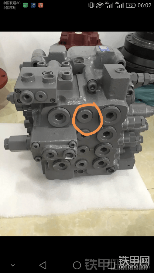

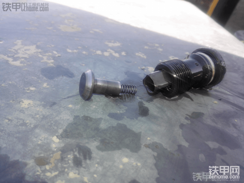

载荷单向阀吧,防止突然的压力波动而给泵造成不必要的载荷
yucai
2017-07-12
你好王师傅!这个零件作用是什么?
