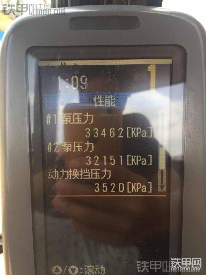

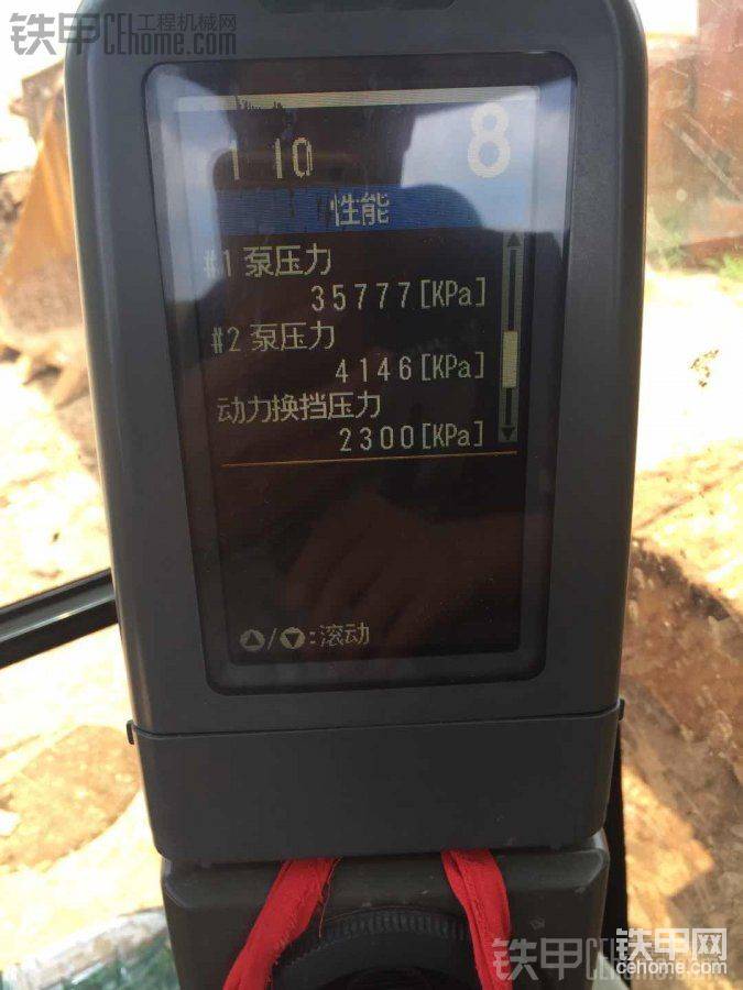

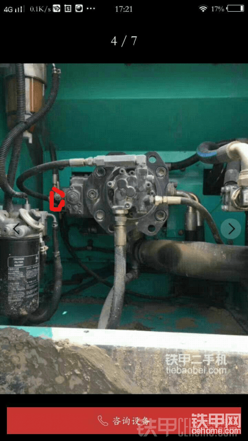

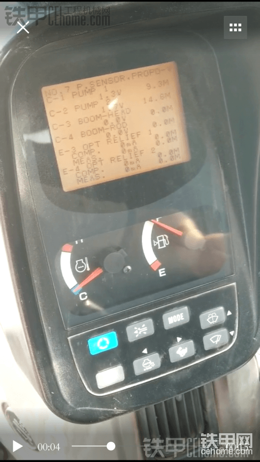

王师傅您好! 第一图片是怠速小臂溢流 第二图片是1800转小臂溢流 第三图片是小臂溢流再动铲斗动作 第四图片是单铲斗溢流 大小臂不憋车,铲斗,行走憋车,掉400转速。直喷发动机,您还需要什么数据补充。现在帮我看看哪里出问题造成憋车
卡特彼勒320DGC

2017-06-23
王师傅,我的神钢210超八10000小时七年了,最近出现热车不好启动,启动时冒黑烟,售后让检查c1c2压力,现在启动瞬间能达到20大几,偶尔启动也打不着,发动机转着转着就不转了,但是启动后一切正常也不冒烟。现在不知道到底是大泵还是发动机的事,求解答!
