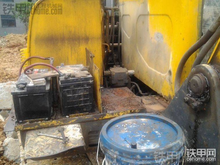

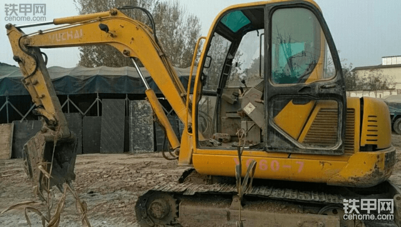

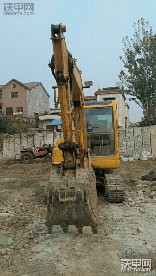

今天差点有烧机吃了!真是倒霉到家了!所幸抢救及时,没造成太大的后果。早上九点多在某工地干活,突然整台挖掘机冒起烟来,听见马达带动发动机声音,师傅及时跳下来用水浇,几分钟把火灭掉了,真是不幸中的万幸,旁边有个消防设施,要么真惨了!弟兄们啊!这是我最大的教训,希望各位挖掘机上最好配备灭火的物件,不要因小失大。夏天到了,用电量也加大了,最好把线路都检查一遍,财去人安乐。
这台玉柴55--7已经使用有十一年整了,线路已经严重老化了,线路比蜘蛛网还乱,平时师傅也私拉乱接,加上使用多年到处是油污,引起火灾也有点正常了,加之这台机原来是十二V的,一到冬天有点启动困难,反正线路已经烧了,启动马达也烧了,干脆一不做二不休,把它改装成二十四V的,冬天好启动一点。

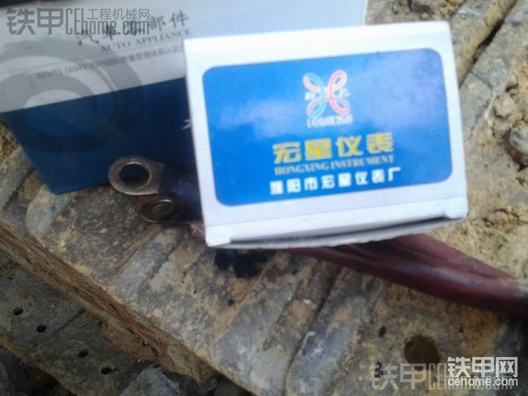

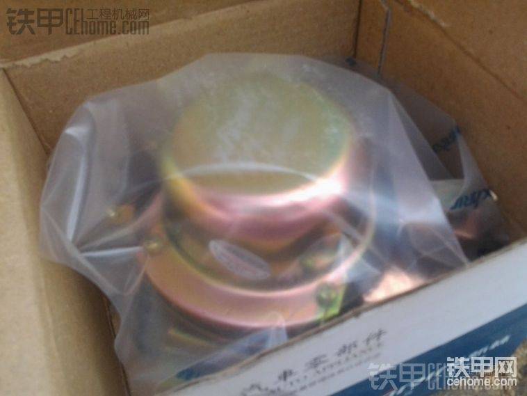

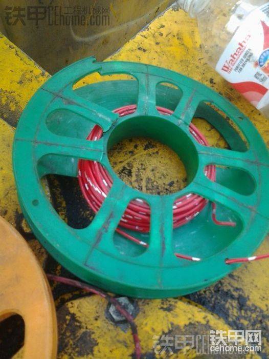

立马备好各种零部件,这台发动机和好多汽车上面通用的,非常好购买,仪表可以选用汽车上的外挂电子仪表可以了。马达可以选用国内知名品牌的,质量也有保证一点,发电机选用内置调压的,省得还要加装电子调压器,线选用紫铜线芯那种,同一款线紫铜的流量大点,不容易发热。选好所需材料直奔工地。

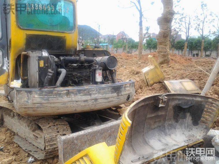

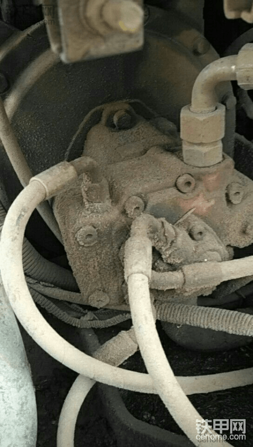

到了工地挖机师傅己拆开了后盖和其他物件,各种零件摆了一地,看起来真凄凉,被人为大拆八块。早知当初,何必今日!

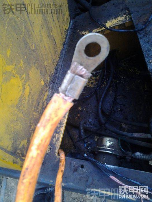

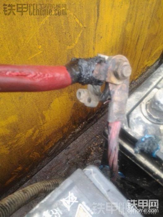

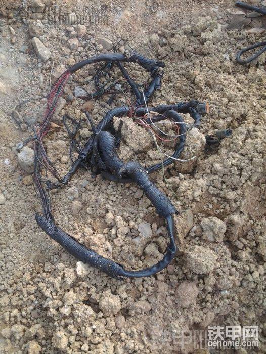

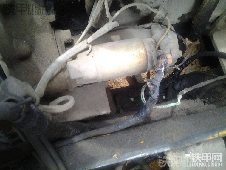

一经检查,吓屎了!这么粗的线,烧成黑炭了,然后确认是马达接头短路造成的,然后拖动马达烧废了。

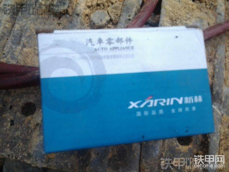

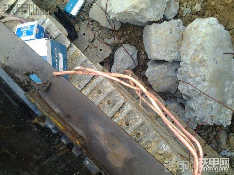

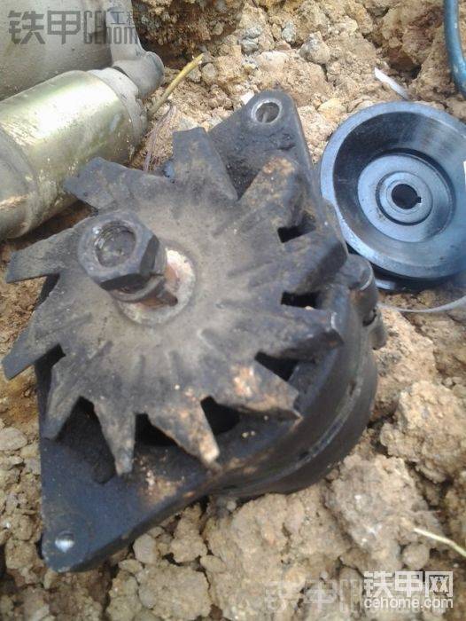

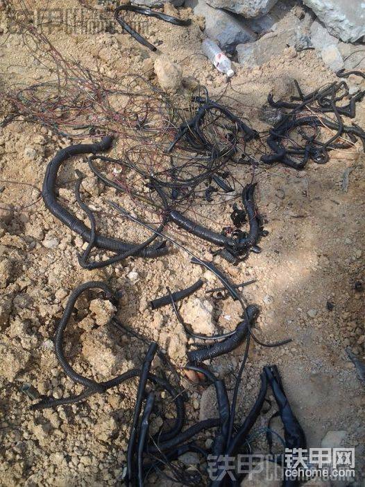

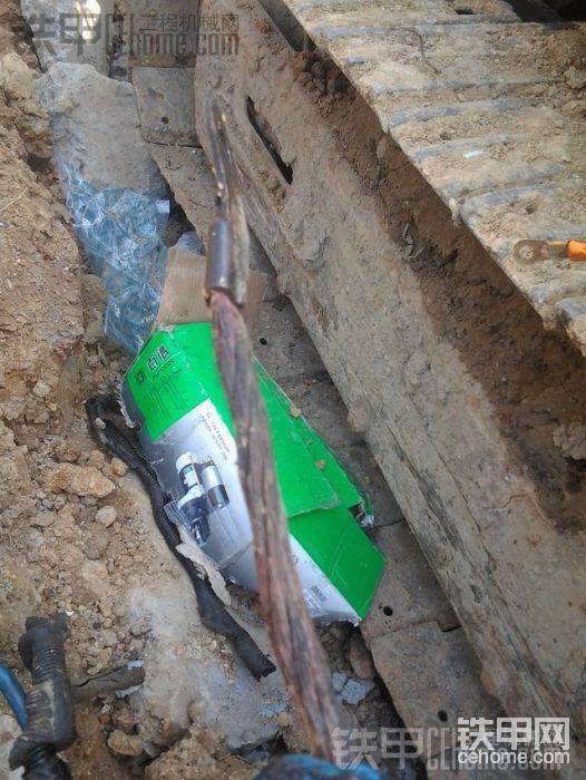

动手把马达和发电机拆下来,看到那线路真乱,也烧毁了许多,一气之下把乱七八糟的线路,全部剪掉,重新做过线路,省得下次有同样的事情发生,怒气之余,回头看看地下,狼尸遍地了。

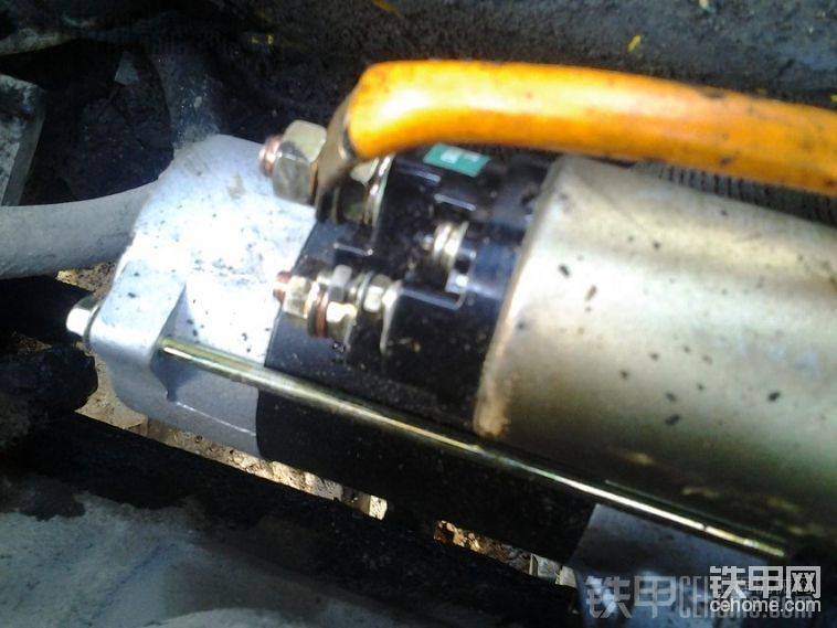

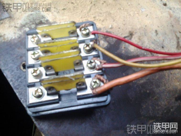

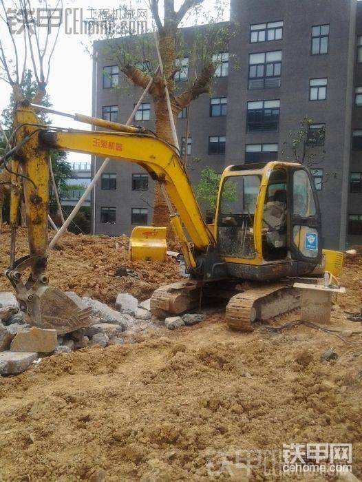

把马达发电机全部装好之后,开始接线路了,考虑此机年龄己老了,空调仪表等已失灵,只保留四根线,其他全部不要,这样傻子都会检查线路了。保留的分别是:电源线,马达启动线,充电线,电源开关线。意思只是能启动,能充电,其他一概简化了,简单的不能再简单了。。哈…!哥们够暴力吧!

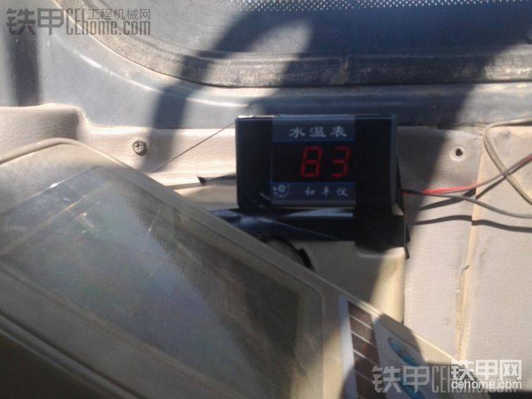

仪表就保留一个水温表,一表代替了,电线就拉一条到风扇。我看史上没有挖掘机的线路没有这么简化的,比拖拉机的还要简单,主要实用为主合适就好。也许兄弟们会问起码也要一盏灯吧?哈哈哈!要灯干嘛!俺的机从不加班。。。。。。。。。
