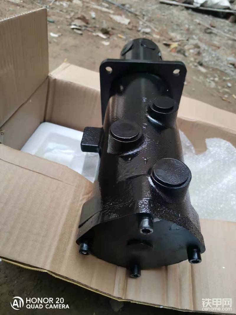

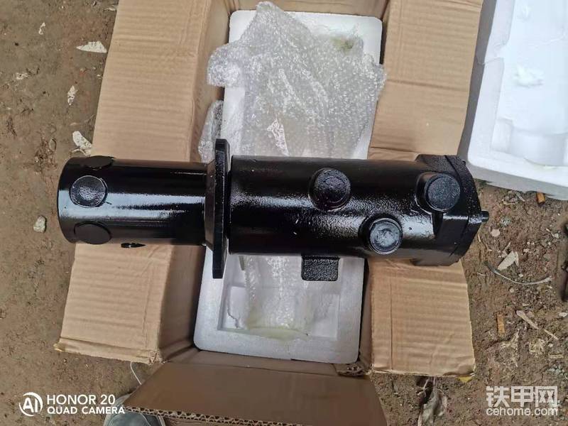

黑不溜秋,感觉做工一般。但居然是原厂件。动手盘它。

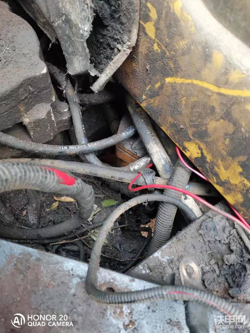

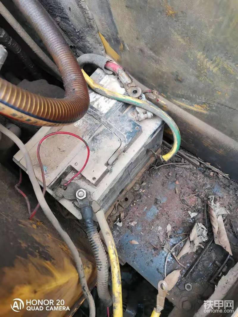

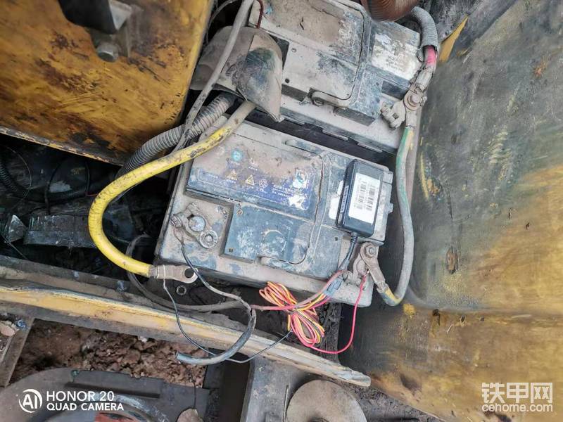

拆电瓶,拆电瓶固定座。
拆电瓶,拆电瓶固定座。
见啥拆啥,要把回转中心上门挡着的零件都拆掉。

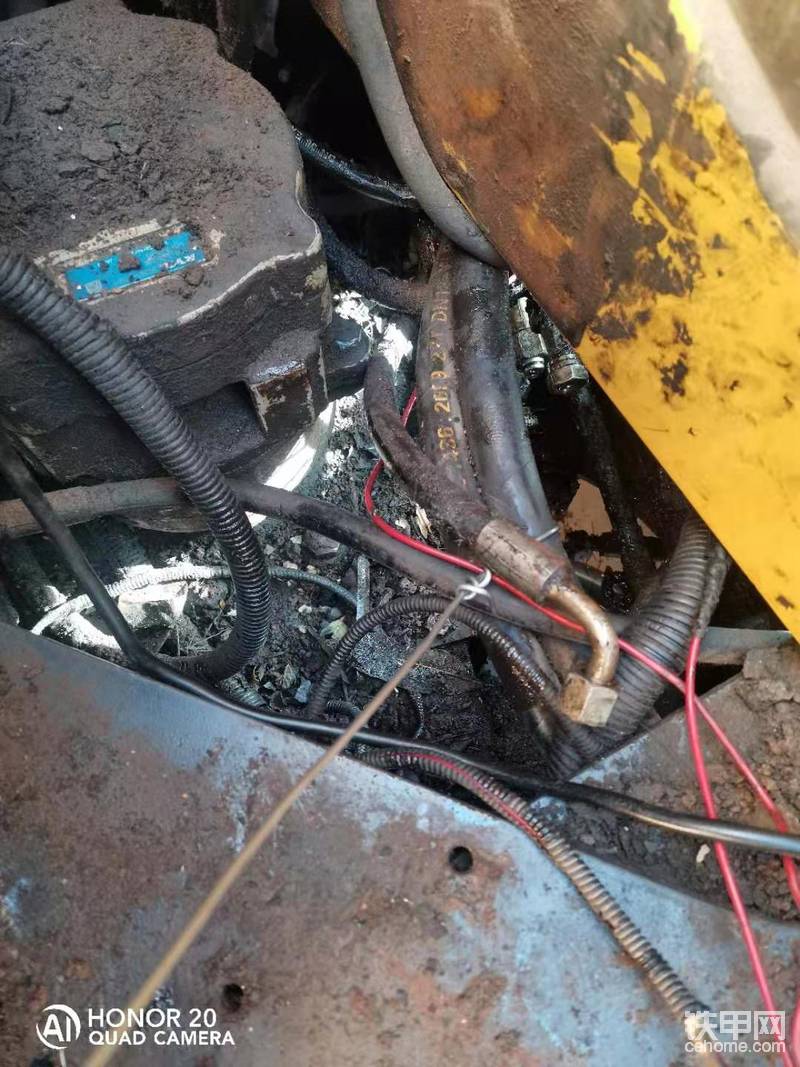

看见回转中心了,在驾驶室下面藏着呢。多路阀在驾驶室地板下面。多路阀到打小臂的液压管从回转中心上门经过。必须把这些管子全部弄一遍,彻底亮开回转中心,这样才方便拆回转中心上的液压管路。

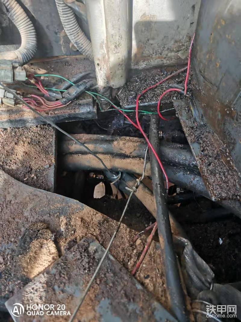

驾驶室地板也要拆,液压管硬的拉不动,本着大力出奇迹的原则。两个人使劲拉。
费了九牛二虎之力,把所有从回转中心上门经过的液压管拉到一遍,这样扳手才能进去拆回转中心上的液压管。

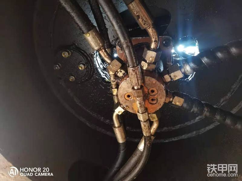

所有管路都已经拉开了,开始拆回转中心上的液压管路。拆的过程太过痛苦,也没发拍照,因为就两个人在搞。两个人需要配合。空间太过于狭小了。
费里九牛二虎之力,单手那扳手,胳膊使劲往里塞,盲拆管路的。可以想象一下,装的时候会更加的痛苦。
下面的管子不担心,很好搞。主要就是上面的管子。太难整了。
各种你能想象到的姿势全用上了,在上面,还是下面。各种难受啊。真不如直接把驾驶室拆了痛快。

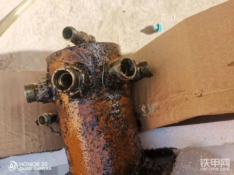

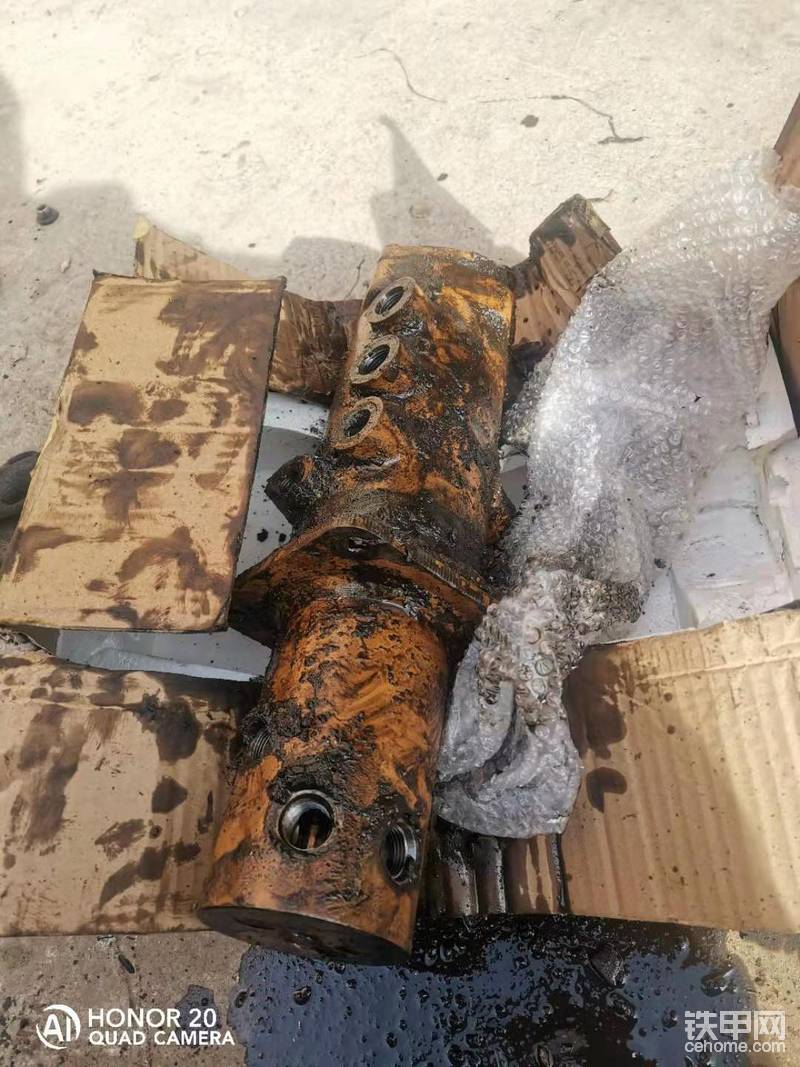

终有把回转中心拆下来了,前前后后折腾了一个多小时才拆下来。
开始拆回转中心上的液压管接头,有90度接头,方向不能搞错了,拆的时候什么角度方向,接头安装在心回转中心上的时候也要角度方向一致,要不然装液压管的时候就痛苦难受了。会让你怀疑人生。
因为装的时候你只能一只手进去,用两根手指去拧液压管。拧的手指都快废了。
