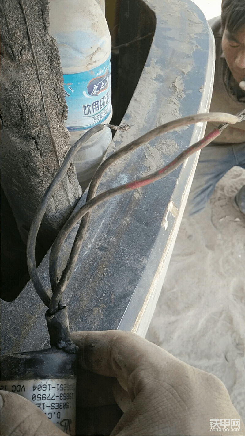

奋战了两天终于修好了,感谢徐水峰峰液压配件维修站,我不知道她名字叫什么,QQ留的名字叫王祯。感谢这位女电工不厌其烦的微信指导,我很佩服她,维修这行业电工少,女电工更少,她成功成为了其中一名,我们之前并不认识,到现在她也不知道我是谁。
     车型是玉柴60-8,起因发电机不知道哪根线搭铁,破皮联电线路烧一块了,然后熄火开关没反应打不着火了。
    这款熄火开关有三根线,黑色是搭铁,红色是火线,白色是控制线。原理是白线负责在打火的瞬间把顶针吸进去,然后断电。红线负责一直吸住顶针,熄火的时候断电,顶针顶出去,碰到油泵里面的铁皮熄火。
   维修中一定要试一下熄火开关烧坏了没有,我是有备用的。试的方法是,拿一个车上电瓶,黑色负极,红色正极,白色正极上碰看看开关顶针动不动,动则好,不动则坏,千万白色不能一直碰容易烧。
   然后,在用万用表测下电线哪根有问题,要是和我一样测不明白,找跟电线红色接到钥匙ACC柱上,白线在启动马达上启动线借个电,然后换下线就能证明原车线哪个有问题了。
  最后,我是白线有问题,从马达上借个电,不放心又加了个启动继电器,问题解决。
