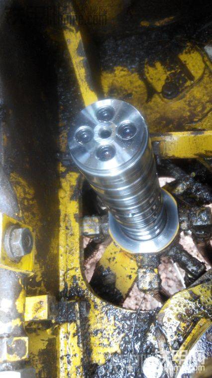

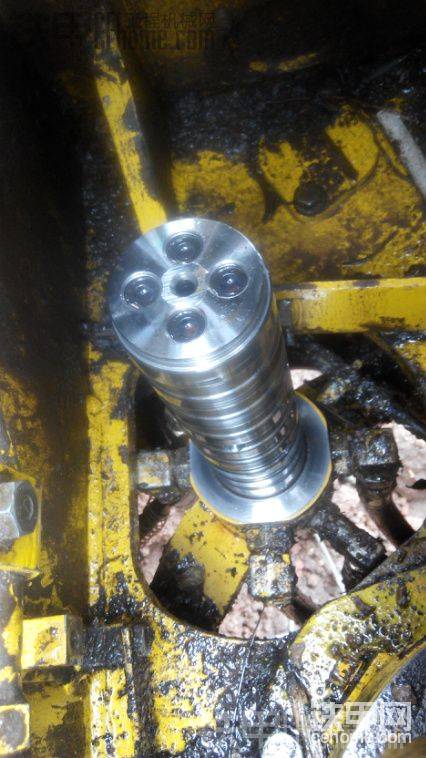

终于拆除来了,中心轴就是这个,磨损了的很好拆,一下就拉出来了,底座是螺丝拆掉,上面的倒向一边就可以拉出来,

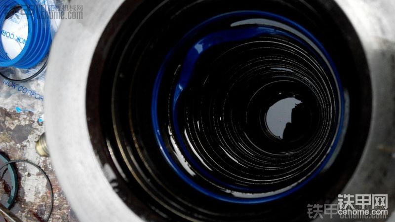

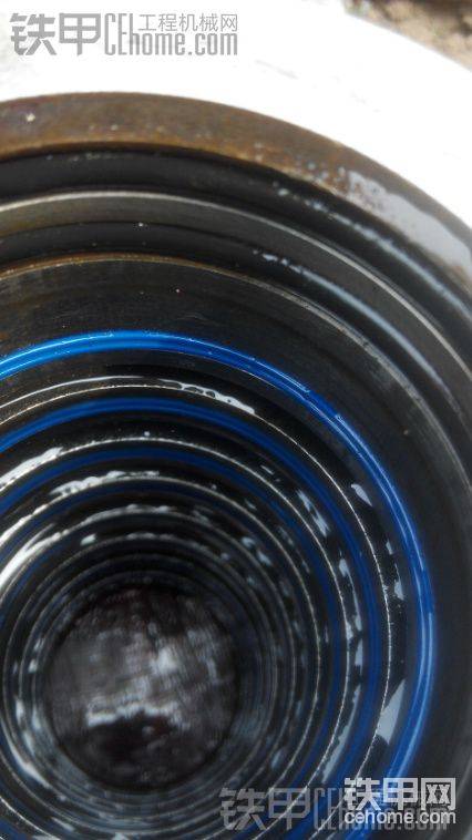

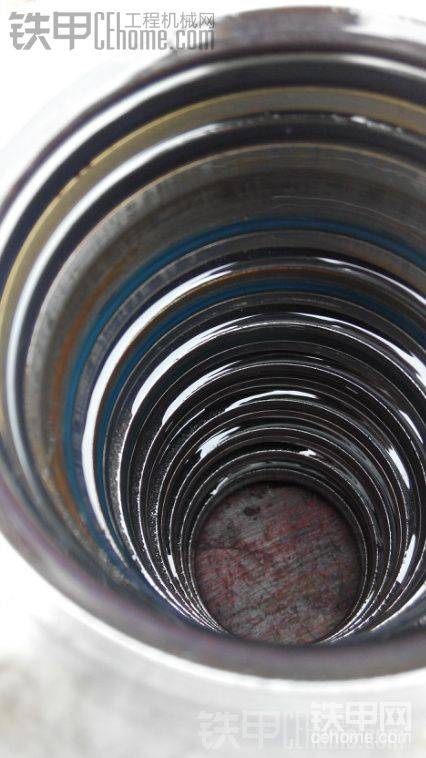

这个是换上去的新油封,取旧油封的时候用4毫米的焊条,磨一个尖,2根焊条同时取很好取的,装的时候用长的1字螺丝刀,慢慢的,也比较好上,
耐高温的油封,

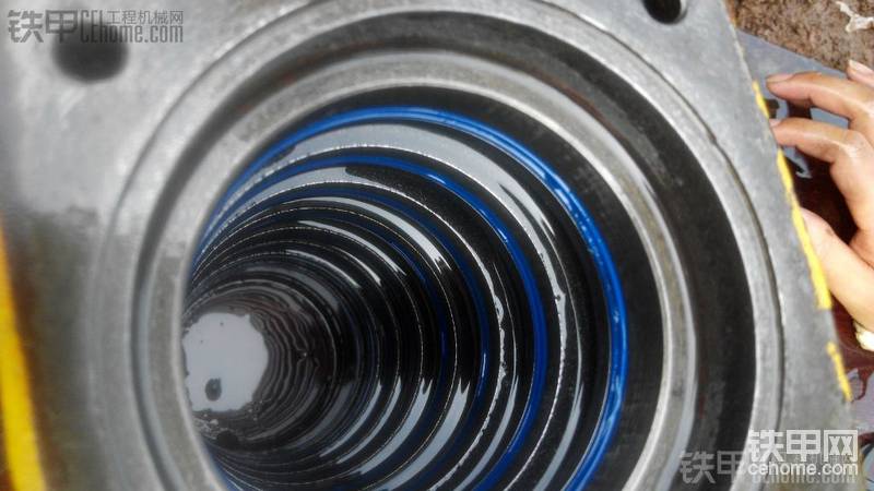

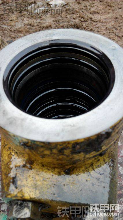

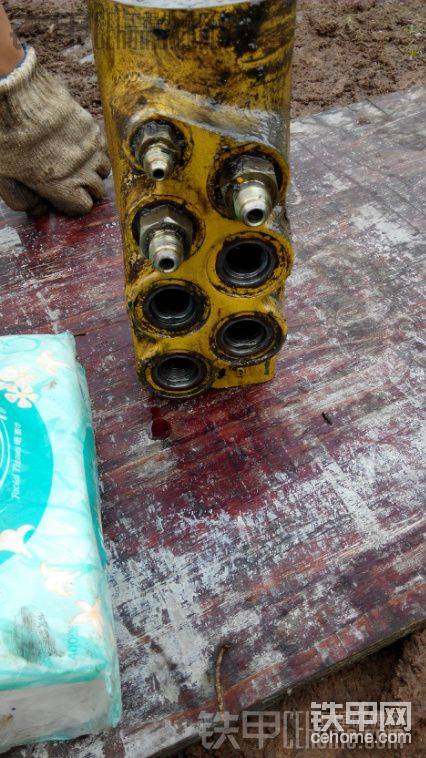

这个就是中心旋转的壳体,密封圈全部在上面,

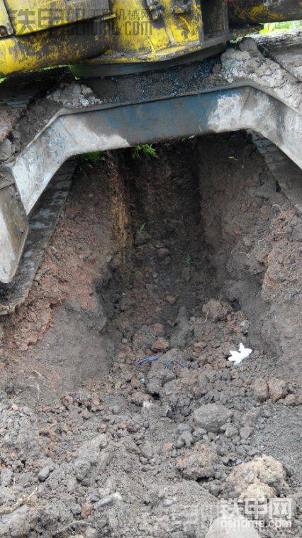

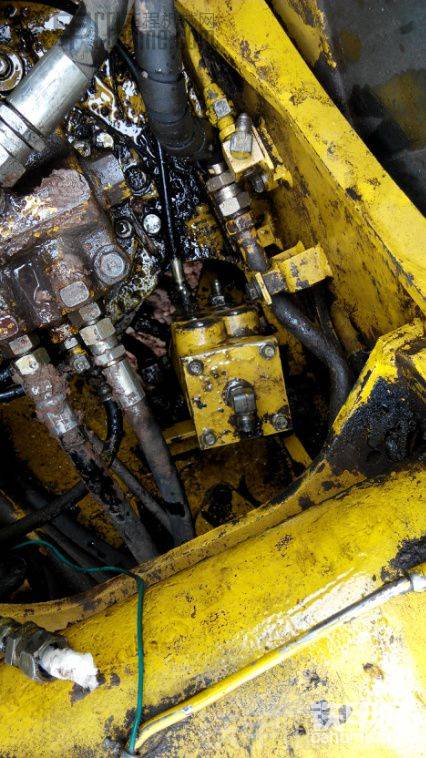

事先就在地下挖了一个槽,。这样维修底盘就好搞,

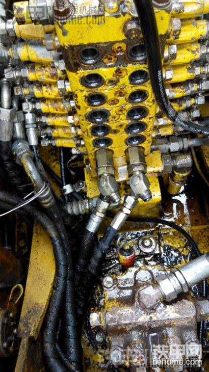

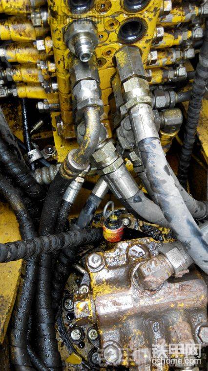

这个是最先拆下来的时候,管子全部拆掉,

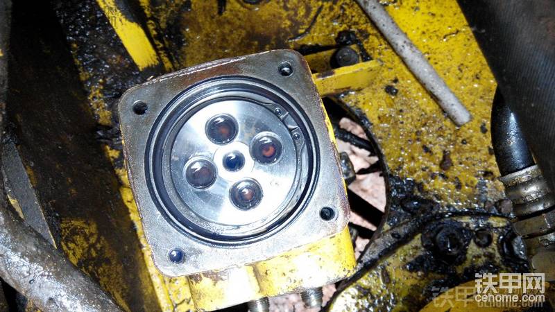

上面盖拿开就这个样子了,就一个卡簧,取掉卡簧就可以取出壳体了,

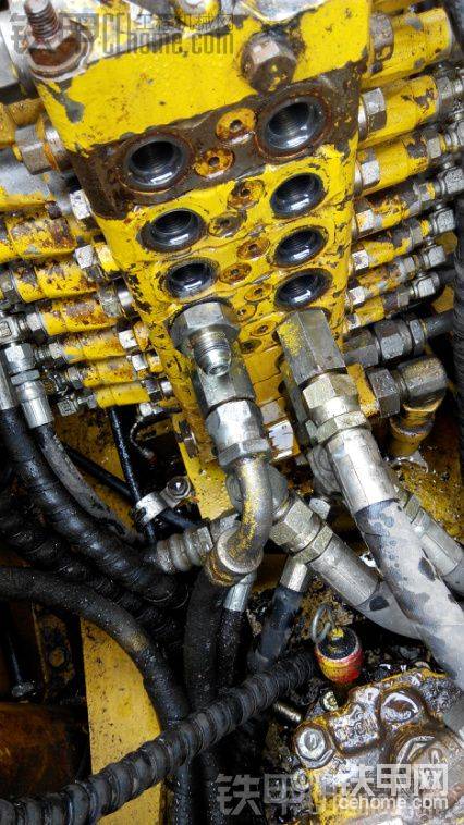

分配阀上的管基本上拆完了,这样才好办事情,

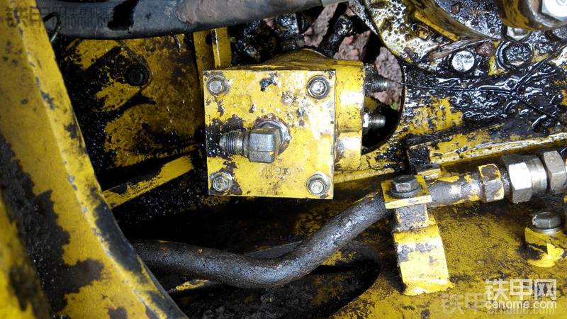

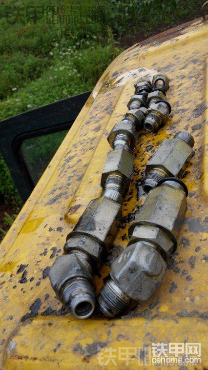

分配阀接头拆下来把位置搞清楚,免得上的时候麻烦,
不清楚的管也做好记号的,

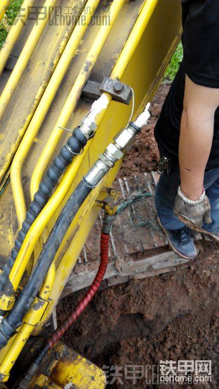

拆管
中心接头上的管特别要做好记号,长短都差不了多少,搞错了很麻烦的,
