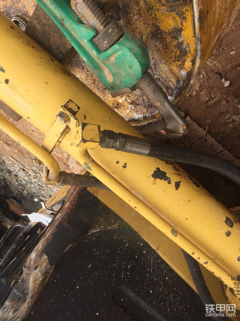

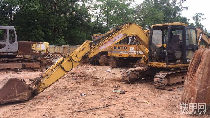

小挖机换油封完全没必要去叫修理厂的师傅更换,只要自己准备好工具,就能轻轻松松省下几百元的修理费 。厂里的小松60-7的大臂油缸漏油了,外漏那种(外漏是指外表可见的漏油,内漏是指掉臂那种漏油)准备好要使用的工具(一把19的扳手、一把30的扳手、铁棍一条、油桶一个、木头两个、水管钳一把、70的套筒即可)

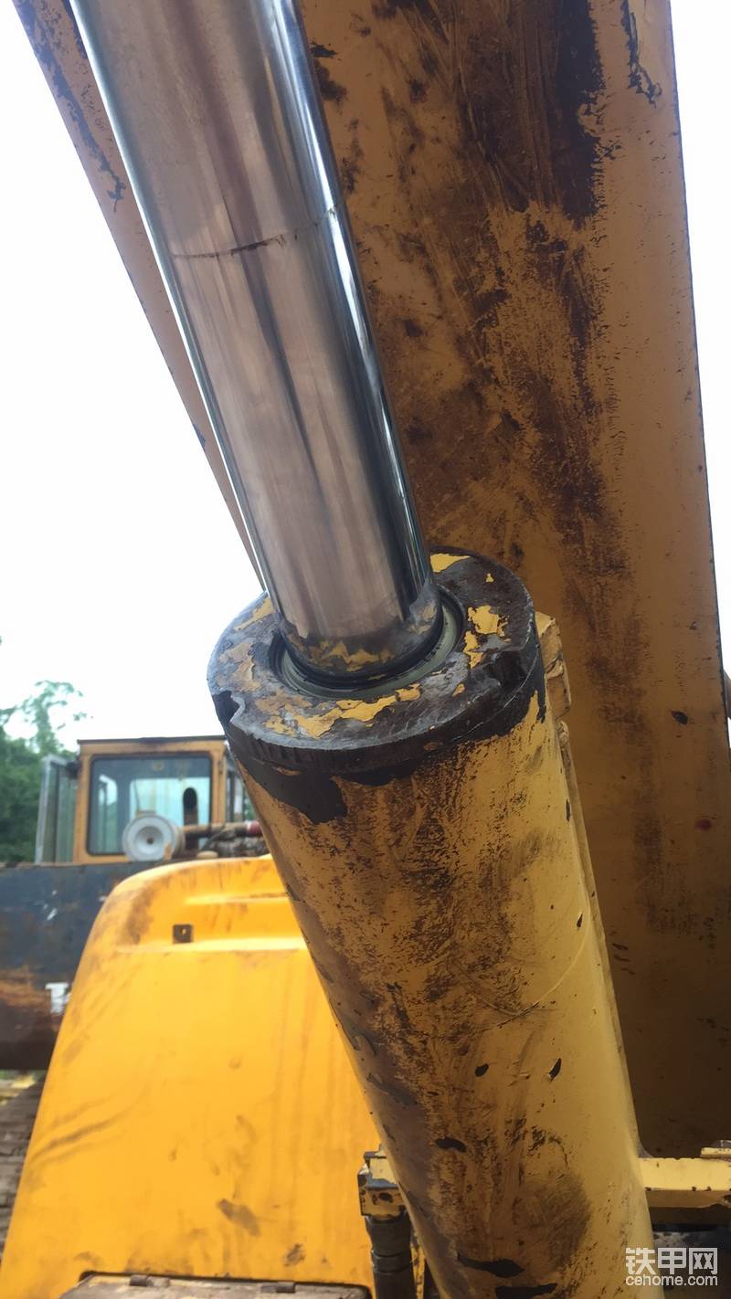

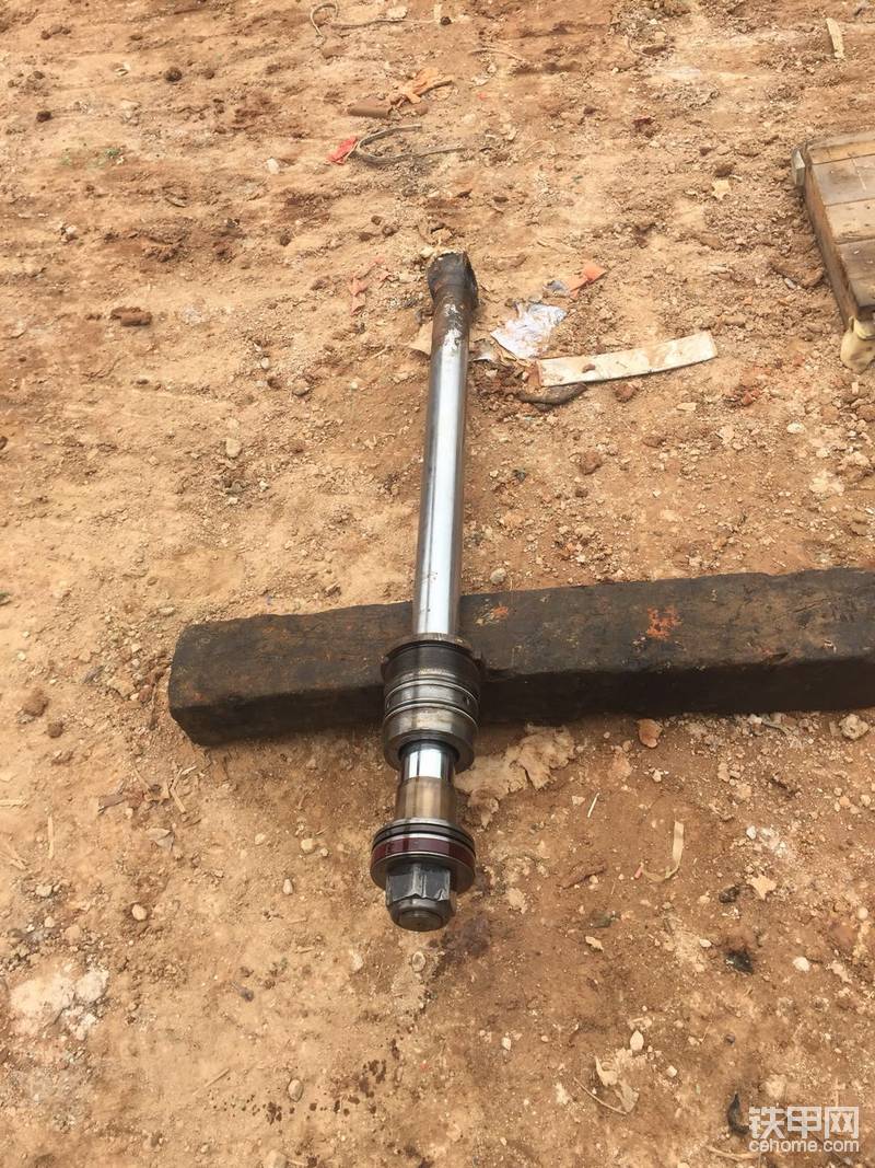

首先把中臂和斗臂尽量收尽,把锁住泵心的锁拆掉,然后把油桶放到油缸下方,油桶上面放一个木头垫着,一个人用手顶住泵心把固定销用铁棍敲出(注意只有小机才可用手,因为小机油缸不太重)把油缸放在油桶上要用木头垫着,然后就可以用水管钳把固定油封的头拆掉。建议拿个桶装油,在之后把油缸上的油管放松(放松油管的原因是放掉油缸里面的气,这样子泵心才会轻松的拉出来)放松油管之后用一个木头放在选好的位置上,方便拉出泵心之后放置,拉出泵心拿出事先准备的70套筒也可以是扳手将泵心头的固定螺母拆下(这部机没有固定螺母的锁,有些机子螺母上是有一个小螺丝,要先拆掉把里面的钢珠倒出来,事先要注意好)把活塞和油封头一样一样拿出,用柴油清洗好油封更换掉,再按原步骤进行装回就可以了。
