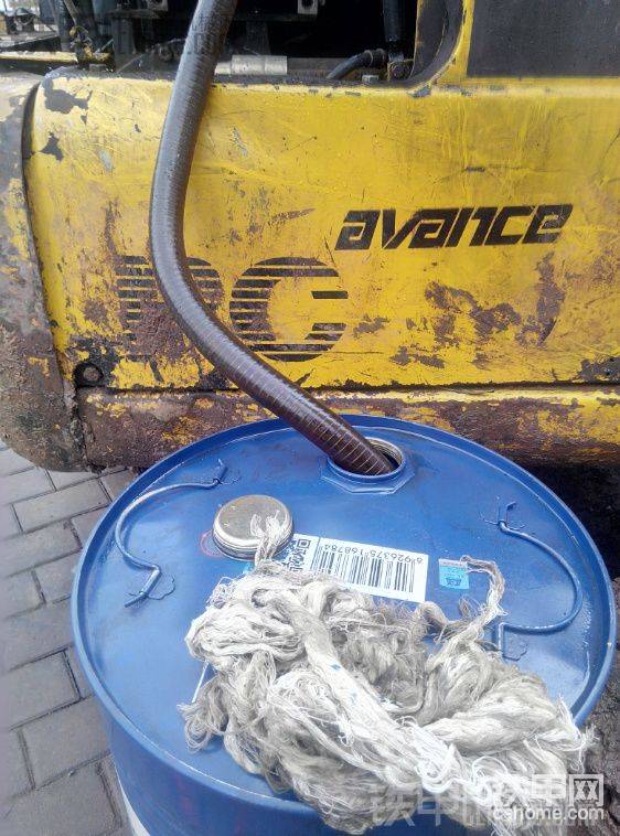

先来说说小松60-7这个挖机的飞轮壳是需要加齿轮油的,因为里面有轴承,连接器也是钢齿轮,需要用齿轮油去润滑,
这个就是液压泵上面的轴承,继上次换凸轮轴发现里面没有油,但我敢保证,以前我是把齿轮油是加足了的,这个就奇怪了,油漏掉了,这次换凸轮轴加足了齿轮油,但工作的时候漏得很厉害,这几天都很忙,天天加齿轮油,都用掉我一大桶了,

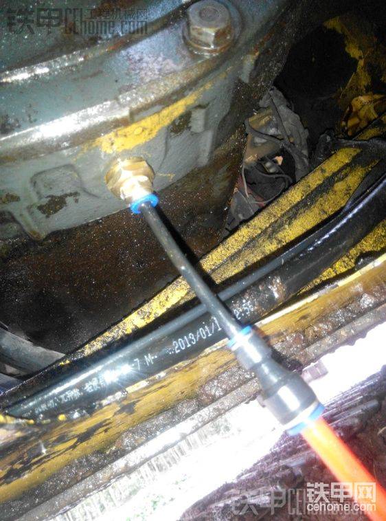

这个就是我的秘密**,4分补芯接头和2分6毫米快接,先来给大家普及下,4分接头是属于管牙,不是大家认识的14,16这样的丝,4分完全和普通的螺距不一样,

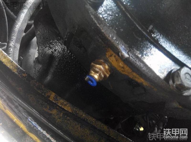

接上飞轮壳放油孔,与飞轮壳上面的丝完全吻合
在用压缩空气加压,什么地方漏气就是什么地方漏油了,发现曲轴后油封位置漏气,但肯定不是曲轴后油封漏油,漏出来的是齿轮油,绝对不是机油,在这里大家一定要分清楚,

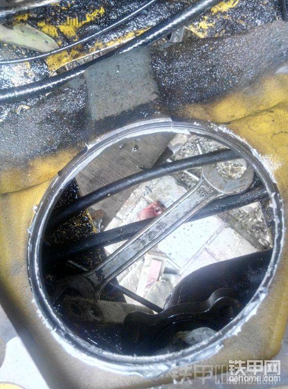

拆掉液压泵,把连接飞轮壳的全部拆掉,启动马达,机脚螺栓统统的拆掉,用千斤顶顶起飞轮壳,在把油底壳用木板垫上,小松60-7的发动机位置很特殊,用千斤顶不能直接的把发动机顶起来
**也得拆掉,拆得空空的,

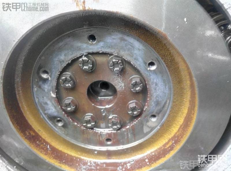

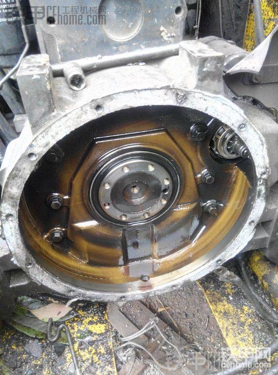

这个就是拆掉液压油连接盘的样子,露出飞轮螺丝,拆掉这8颗螺丝就可以取下飞轮,
这个就是取下飞轮的样子,还是不好观察是什么问题,继续拆掉飞轮壳,

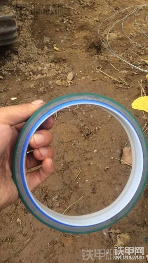

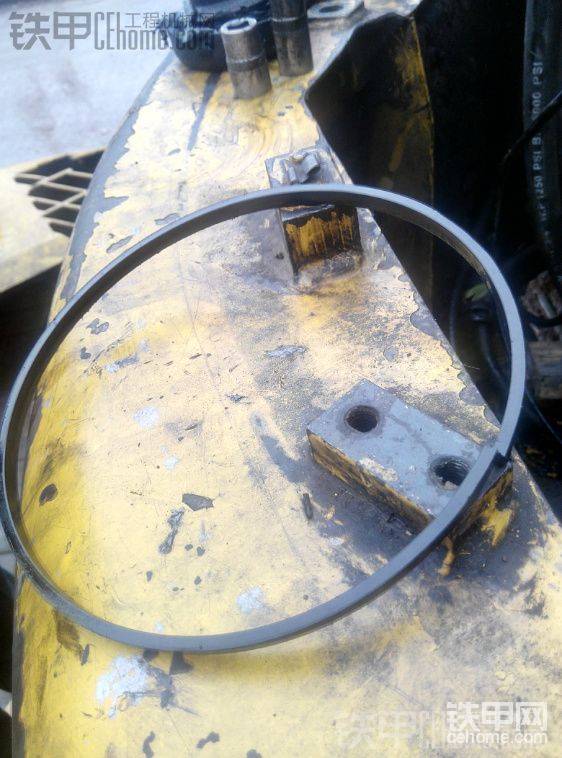

拿掉飞轮的样子就是这样的,曲轴后油封是专门有个座,只要不漏机油就不需要拆,飞轮壳漏油的地方终于找到了,曲轴后油封座外圈上面那个圈老化,产生断裂,
就是这个东西,买是不可能去买,这个简单,一支密封胶解决问题,

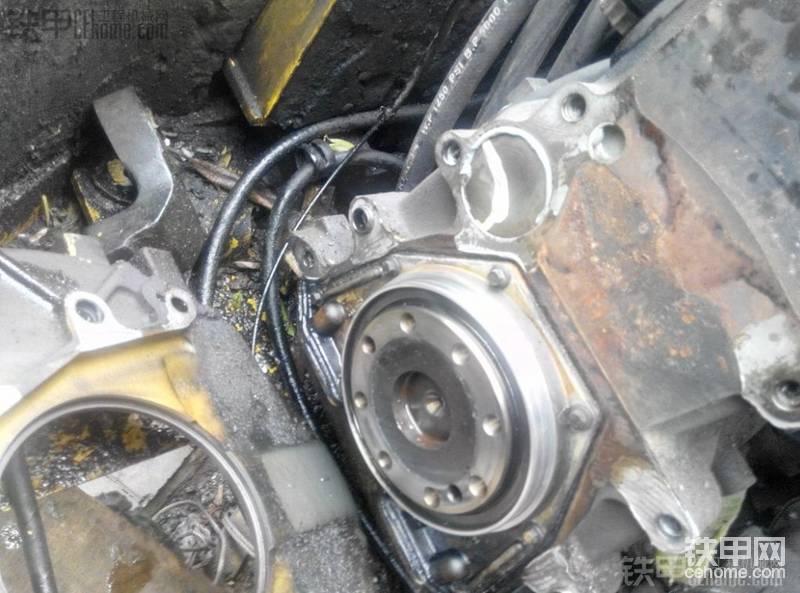

先涂上密封圈,在安装原车密封圈,在涂密封件,

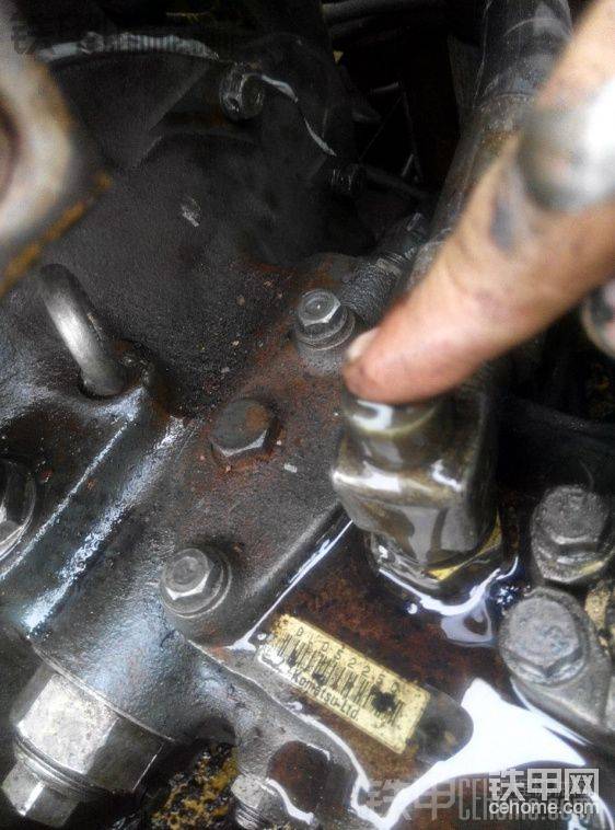

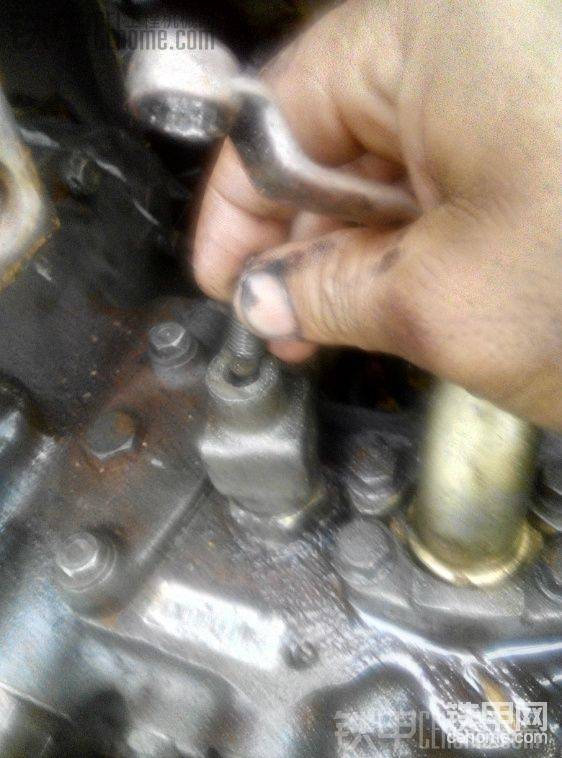

飞轮壳上先清理干净,在涂上密封圈,反正要多用一点,然后安装拆的顺序装上去,加满液压油,现在还不能马上启动,一定要放掉液压泵里面的空气
拆掉放气螺丝,
