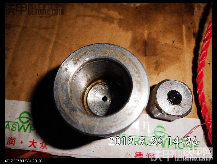

小庄庄 2013-12-26
我看了,就是安全阀那个地方滴出来的
黑夜阳光 2013-12-26
调压力的简单的,扭开看看就明白了。
我家雷沃 2013-12-26
我的也是那个调压的地方渗油
chancheren 2013-12-26
屁股真的很花。
你这种加力泵活塞尾部有个螺母,好拆卸, 图右边小密封圈一定要检查是否坏了。 安全阀那漏油,先把安全阀内六角螺丝的抱丝紧一下,还有里面的那个大螺丝看有没有松。根据以往经验一般是伐杆密封圈漏油(45X3.5),油滴下后被传动轴反甩上来。你观察一下阀杆盖子那里有没有漏油。
