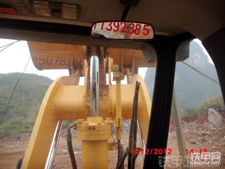

在这里举电工师傅上去拉电线.这就是视线盲区了要驾驶员站起来伸个头到玻璃那里才看得到斗里的人

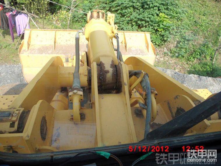

和上面的一样视线盲区啊

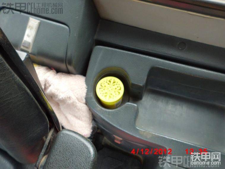

空气清晰剂懂得甲友都知道有这个开起车来就是舒服啊

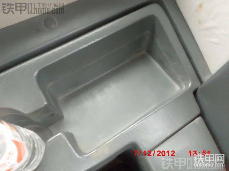

这个是储物柜设计得是四方长方形的.设计在这地方坐副驾驶位就蛋疼啦

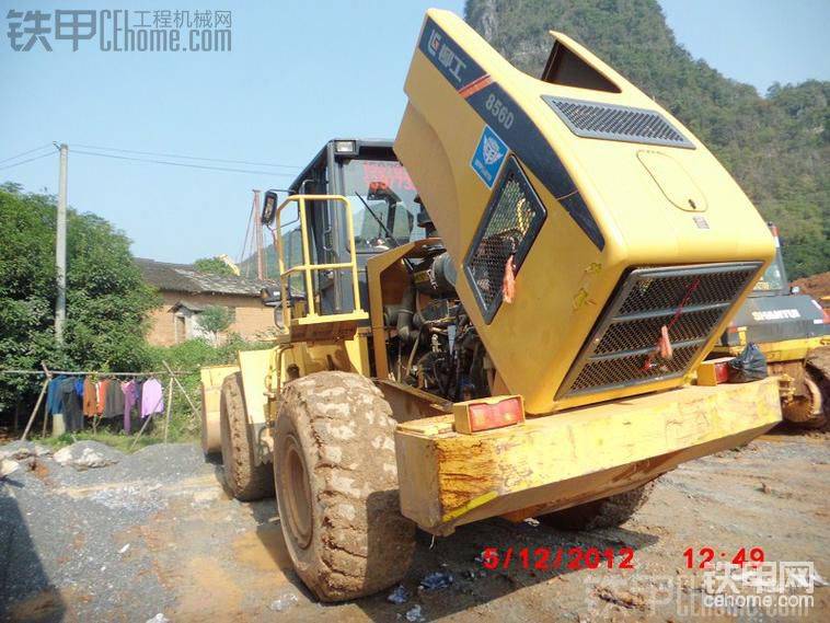

来到发动机部分咯.把盖子掀起来是准备换油水分滤器的.这样看比较霸气吧

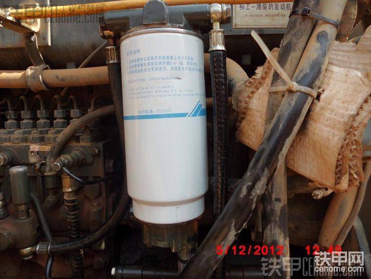

柴油小滤芯刚换上去不久.按我的保养方案这滤芯一般250-300小时就换.但是很多老板都是等到车子走不动才换.不知道老板怎么想的

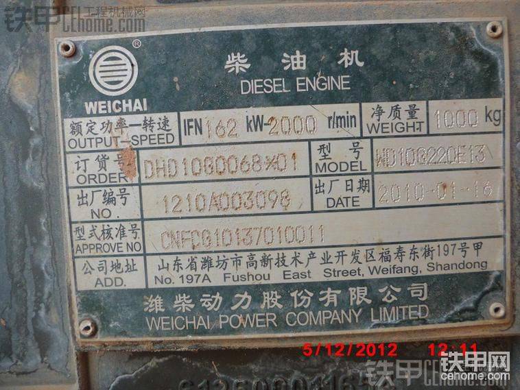

潍柴动力部知道这个标牌是什么意思的呢

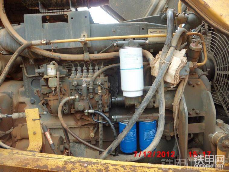

这个机油滤芯不知道是不是我不会还是怎么样左边那个滤芯就是非常的难出来的
油水分滤器的不知道是什么原因装这个滤芯开不了多少天就熄火打不着火了把上油管接到手油泵那里就正常了

带铁甲车贴的.这罩子这样翻看起来霸气啊

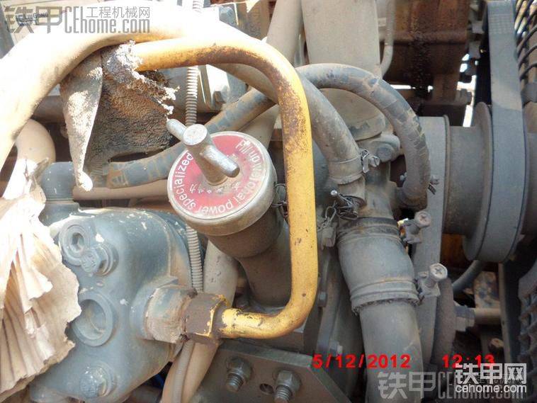

机油加注口.个人觉得如果这个口加长点加机油就更好加了

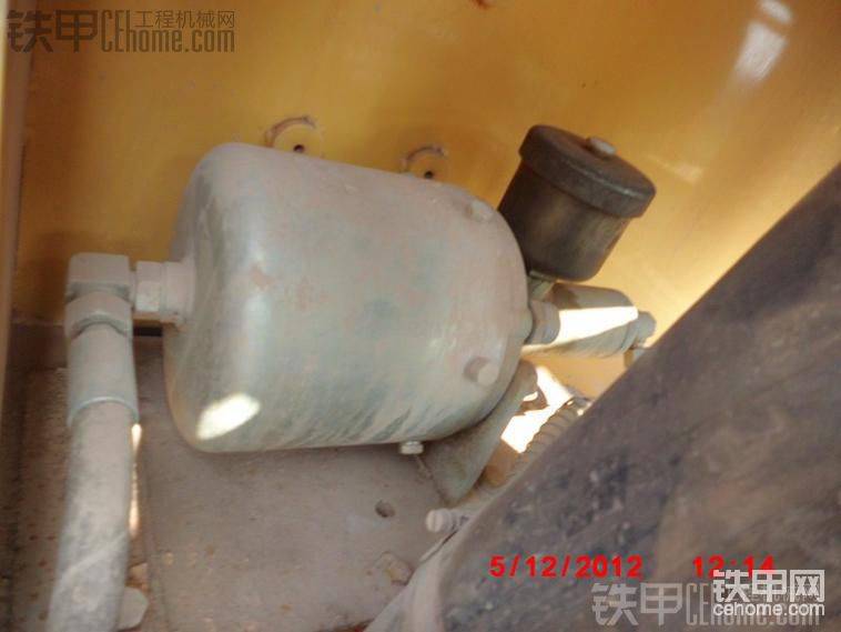

后刹车加力器设计在驾驶楼的后背加刹车油的时候要摇起来那个叫累啊
