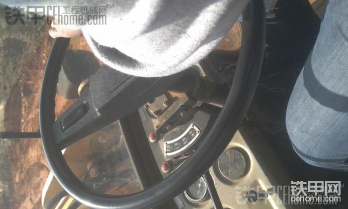

单单开外观看不出是已经7年的车吧,司机保养得好,买回来一直就一个人开,从没换过,就前几个月因司机自己买车了就换我朋友开了,我前段时间上去开过,动力还行,挂档没有等档的现象,直到现在方向都很轻、档位一般;操纵杆换过但还是有点紧,以前开的951紧都是往里面倒点机油,后面用久了就更紧了,因为环境沙尘多,容易跑进去,最后不得不换了;刹车很好,轻轻踩一下就停了,要说操纵杆用久了的都会重的。

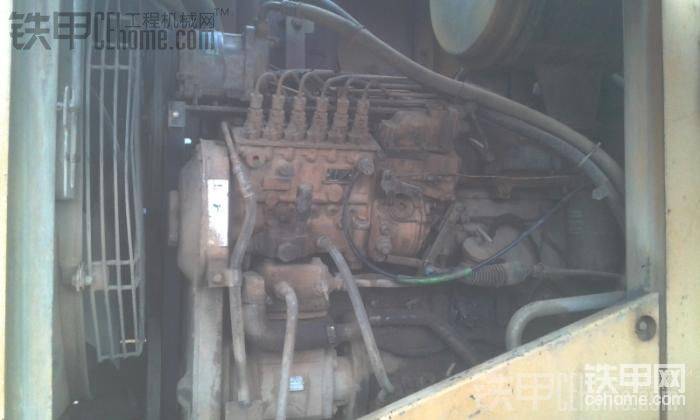

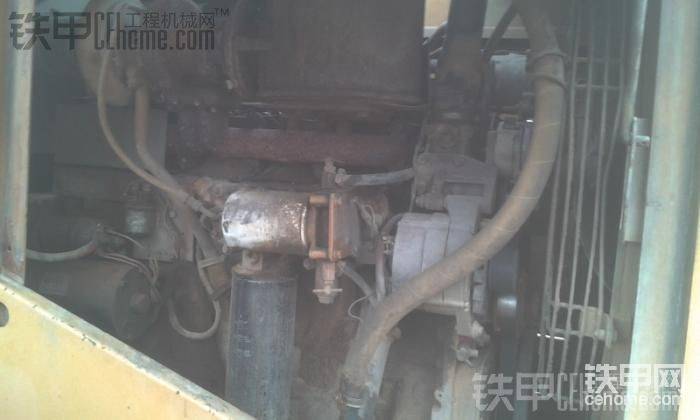

发动机,要说没动过,我不信,至少四配套应该换过。就加机油口那有点渗油,其他地方没发现;变速箱呢,也小修过

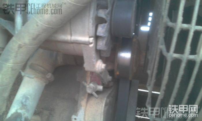

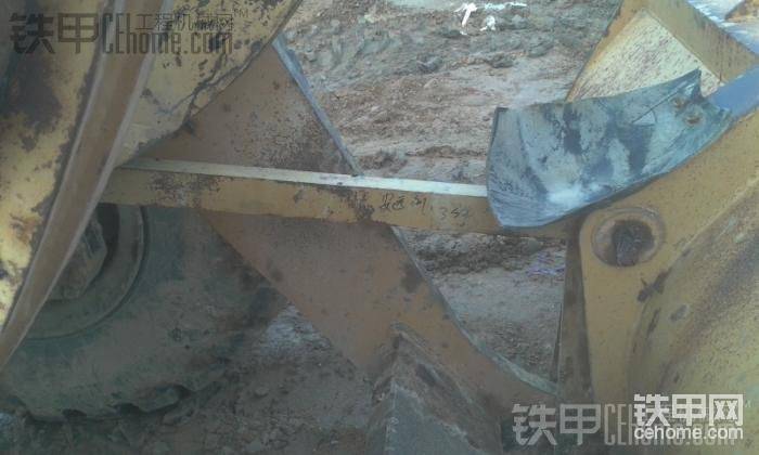

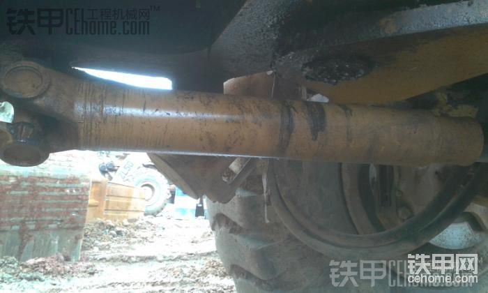

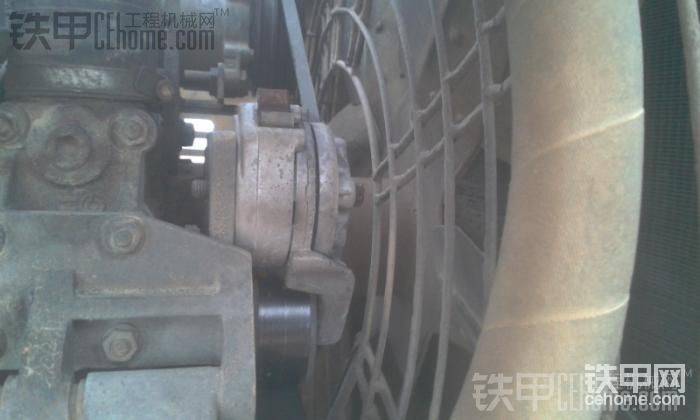

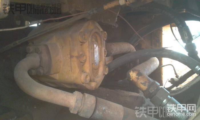

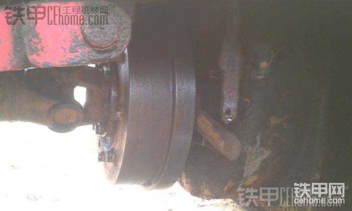

下面的图片都是换过零件的,所以就不就一张一张进行描述了,在这我会全部列举出来,首先,工作泵和转向泵、传动轴总成、水泵、皮带压带轮、摇臂连杆两根

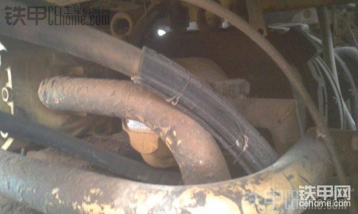

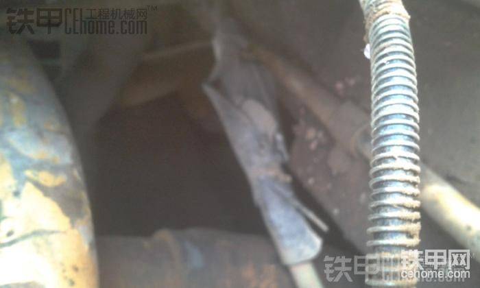

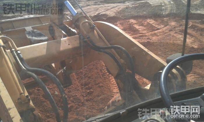

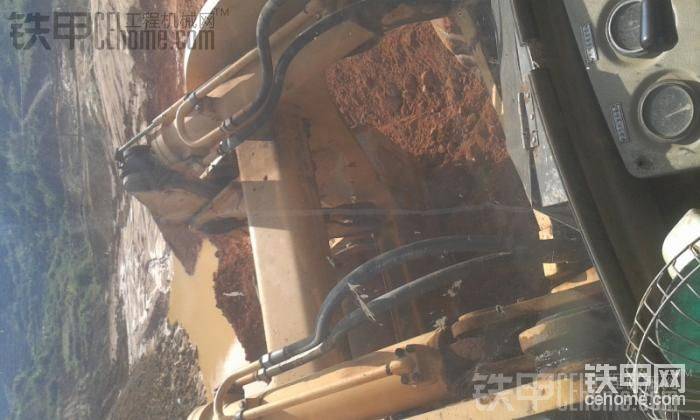

司机用橡胶垫做了很多保护油管的保护垫,这点很好,很多油管就是因为管与管之间磨损才导致破裂的

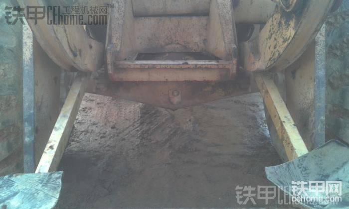

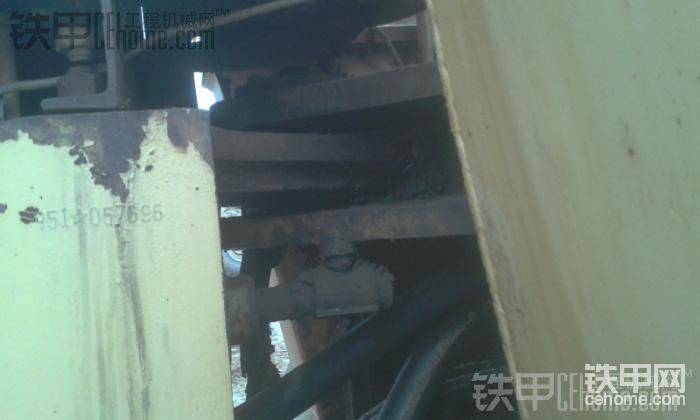

上下铰接销,上面的有缝隙了,铰接销是好多铲车的通病,凡是用久了得都会有缝

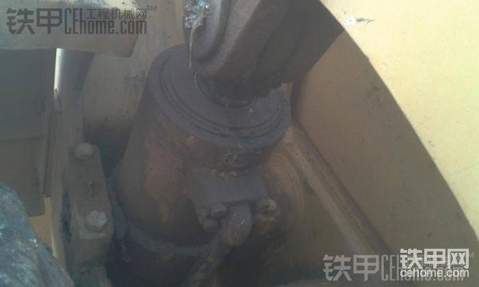

大臂,油封不知道有没有换过,可能久了,有点漏油的迹象

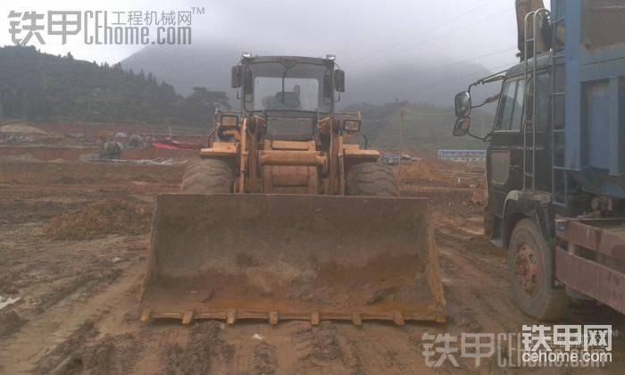

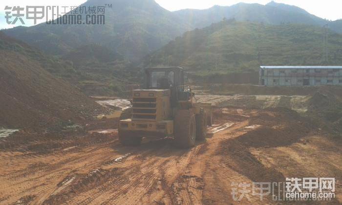

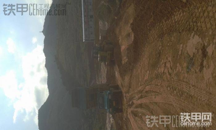

下面是一些工作照
