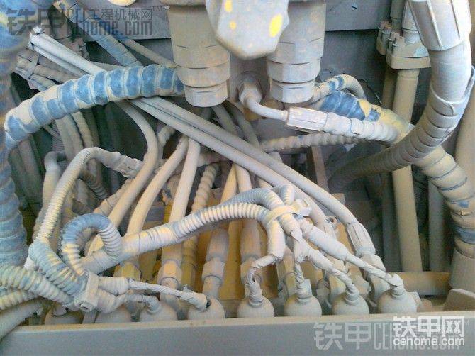

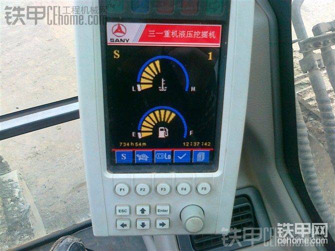

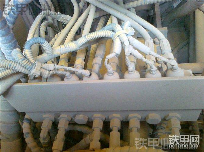

听售后说,发动机漏油,液压油箱下面那个大的进油管也漏油,液压油散热器铁管连接处也漏油,液压油管小管管头压的太差了,做工跟进口车没法比。操纵杆不平衡,一边高一边低,三个操做联合起来只有两个动作会动,还有一个动作就不动了。速度真的慢啊,叫三一售后的把速度调快点,售后的说不能调,调了怕爆管跟发动机高温。三一售后的居然不知道进显示屏的那个密码,输了两次都是错的。后来我在铁甲发帖才把密码搞对,还是我们甲友厉害啊!对这台三一真的是无语了。三一用户别拍砖啊,把砖留着盖房子。

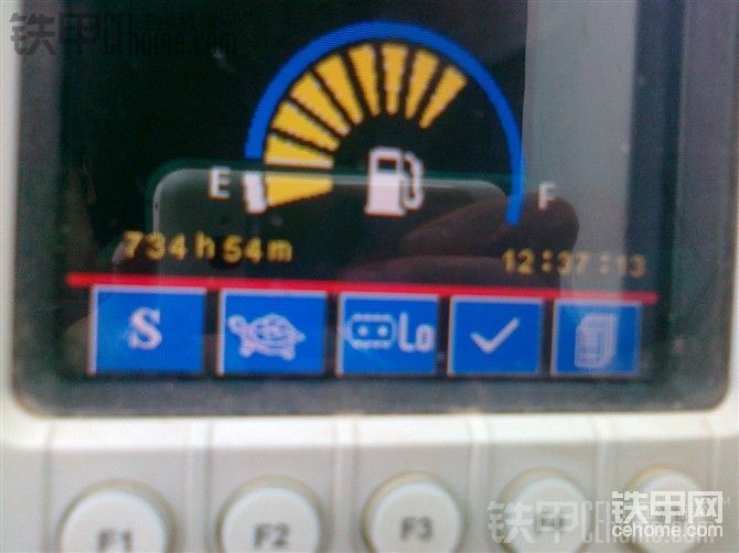

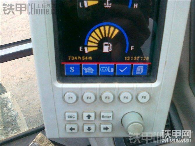

三一的机子显示屏真的丑,好歹也是一百多W的机子,太不够档次了,有待改进啊,售后服务还是很不错。

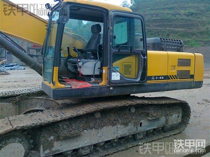

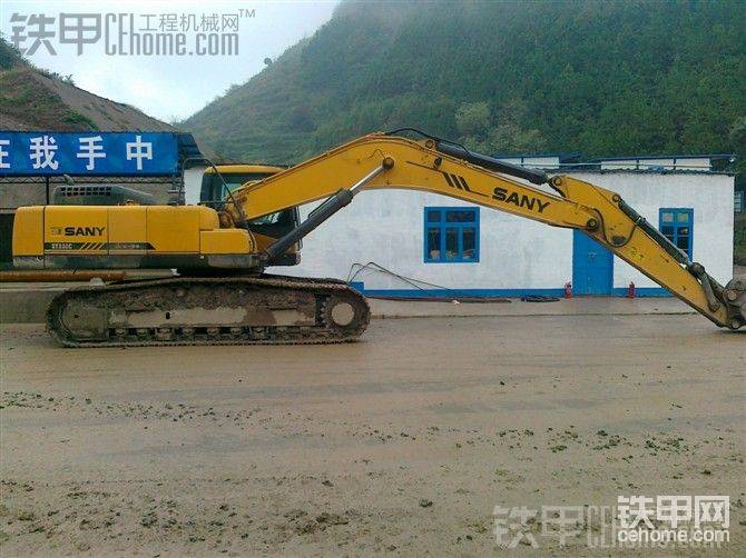

这机主要是搞隧道的,隧道是16米多宽,11米多高 高度忘记了。分上下道开挖,刚开洞门是单侧壁开挖 岩层不好 说实话根本不用这么大的挖机浪费了。
这机子斗子改了用1方的斗。原车斗是1.4方的,因为隧道里1.4的斗太大供脚不好挖,所以要去订做了个1方的斗。

机 型:三一330C
发动机:康明斯Ⅲ电喷
液压泵:日本川崎
价 格:好像是120W 买的是2手机
拍砖的你还是省点力气,把砖拉回去盖房子。

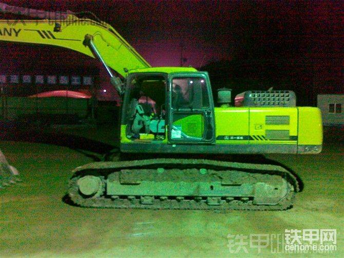

这是我那天刚去的时候拍的才500多小时,准备换操纵,以前那师傅是开正手的我是开反手的。

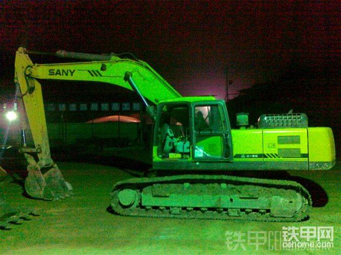

晚上第一眼看,也不觉得大。
小松的弟弟
显示屏掉档次

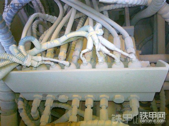

液压管压的太差了
