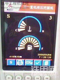

当时车子拉过来,显示屏上显示的就是151小时21分钟,新车怎么会有这么长的使用时间,我不知道。
