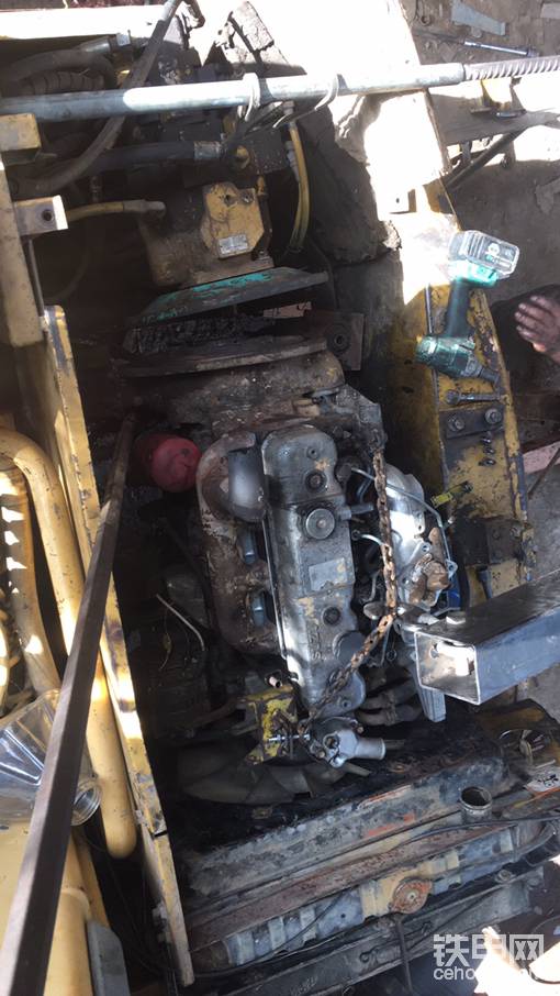

换个五十铃

以前见过住友60-2上的4m40改装五十铃发动机的,听他们说就是发动机不禁用
回复(1)
manwang-
2022-05-27
这是错误的理解,在中国,用户尽量使用小油门,导致润滑压力低,这是正时链条不耐用的重要原因,而使用正时链条,是降低发动机齿轮噪音的重要措施。

老师307D这么判断该换正时链条了?

学习一下老师的帖子,4M40发动机,D系列,无平衡轴,启动困难。

C系列的这个发动机,是在日本生产,使用双排链条,双平衡轴,这是我在武汉运营中心检查到的,所以才敢确凿认定。

无平衡轴是偷工减料,启动困难,基本上是同一个问题。我提出来的观点,是禁得住时间检验的,到现在为止,没有任何一个人注意到这个问题,甚至有人连平衡轴是什么,还不清楚。
